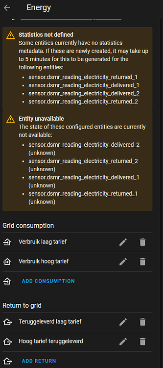

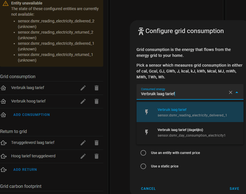

Ik krijg echter niet alles aan de praat met jou add-on en de uitleg.. ik heb alle instructies gevolgd om de data van de DSMR ook te koppelen aan HA's Energy dashboard, maar alleen het grid (consumption) gedeelte werkt maar niet - wat ik ook doe... |:(
Enig idee waar dat aan zou kunnen liggen?
Deze instellingen en sensors zouden bijv. moeten kloppen, volgens jouw info/documenten:
Afbeeldingslocatie: https://tweakers.net/i/UbDJKxm6qpXX3ORB9q-laHR7cy4=/800x/filters:strip_exif()/f/image/8i82oO4X2DiZuEuij3u0ATIW.png?f=fotoalbum_large
Afbeeldingslocatie: https://tweakers.net/i/ihNCaC3InhTk7P28WNxxBHV0jFU=/fit-in/4000x4000/filters:no_upscale():strip_exif()/f/image/ePsP4xbg6NrcVVf3vMWMF4AF.png?f=user_large\
maar ik zie helaas alleen dit (en dus geen grid consumption)
Afbeeldingslocatie: https://tweakers.net/i/0wRuBsNqzJqg9cQmrQrw07IMfK8=/fit-in/4920x3264/filters:max_bytes(3145728):no_upscale():strip_icc():strip_exif()/f/image/TK9QkPcU9787JooHzPAVmDzF.jpg?f=user_large
Wat doe ik verkeerd?
Ik word er inmiddels moedeloos van, na 2 dagen van alles te hebben nagelopen en geprobeerd. :|
[ Voor 8% gewijzigd door Faraz op 18-03-2025 22:51 ]

@Faraz Na toevoegen wacht je wel 2 uur?
  • Faraz
  • Laatst online: 16-10 10:27
@Septillion
ja.. inmiddels >48u
In de DSMR reader add-on wordt trouwens alles wél mooi binnengehaald en weergegeven :?
[ Voor 19% gewijzigd door Faraz op 18-03-2025 23:29 ]

  • sanderdw
  • Laatst online: 30-10 20:47
Faraz schreef op dinsdag 18 maart 2025 @ 22:50:
@sanderdw dat is top! :-)
[Afbeelding]\
Lijkt te kloppen.
Wellicht kan je ff met een mqtt tooltje controleren of de topics wel gepubliceerd worden? https://mqtt-explorer.com

@Faraz Bedoelde inderdaad de kabel toen ik zei adapter (omdat het niet puur een kabel is).
Maar ik had even gemist dat je DSMR Reader gebruikt. Daarbij is de adapter dus gekoppeld aan DSMR Reader en haal je die info op in HA. Ik verwarde het even met de DSMR integratie, deze verbind direct met de adapter vanuit HA. En er kan maar een enkele applicatie verbonden zijn met de adapter dus dacht even dat je probeerde twee applicaties tegelijk te laten verbinden met dezelfde adapter.
  • Faraz
Septillion schreef op woensdag 19 maart 2025 @ 13:00:
@Septillion Geen probleem. Maar als ik me @sanderdws aanwijzingen nog goed herinner moest je OOK de DSMR reader integratie gebruiken bij een bepaalde stap om de data in het energy dashboard te kunnen krijgen/zien. Toch? Kan het daar eventueel dan mee te maken hebben?
Het gaat specifiek om deze integratie, die ik heb (en waar @sanderdw naar had verwezen).
