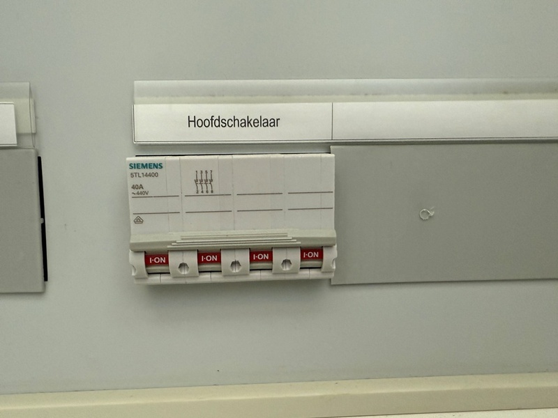

  • Gerardvm0130
  • Registratie: Augustus 2025
  • Laatst online: 08-08-2025
Bijgaand foto's hoofdmeterkastAfbeeldingslocatie: https://tweakers.net/i/T5q7S_q74Vh2KBc3igCJIWIy3Oc=/800x/filters:strip_icc():strip_exif()/f/image/Lr06i99NXOq81ET0sKcpKHP7.jpg?f=fotoalbum_large
Afbeeldingslocatie: https://tweakers.net/i/UiIeCwOVtbtv12NQmc0Tk5-vgp0=/800x/filters:strip_icc():strip_exif()/f/image/Xb6swTUMwiyuKew4LK1My24S.jpg?f=fotoalbum_large
Afbeeldingslocatie: https://tweakers.net/i/14m81AjLPQ1PBeeOz0lrljW0Xs0=/800x/filters:strip_icc():strip_exif()/f/image/wQJI5KbxmbNOVMFQkBiSbDtt.jpg?f=fotoalbum_large
Afbeeldingslocatie: https://tweakers.net/i/iqsDtlf4L9Yz9HBZ6rt0qIaR-y0=/800x/filters:strip_icc():strip_exif()/f/image/Ex7hsysL5XONBllWE2rpcTdf.jpg?f=fotoalbum_large
[ Voor 96% gewijzigd door Gerardvm0130 op 05-08-2025 11:48 . Reden: Foto's toegevoegd ]

En bijgaand foto's wellness meterkastAfbeeldingslocatie: https://tweakers.net/i/1H8MJdwYXMlSDlFAnGvCKHSCJuU=/800x/filters:strip_icc():strip_exif()/f/image/24ZUKVRgGLTp7JVlR8TE5sO7.jpg?f=fotoalbum_large
Afbeeldingslocatie: https://tweakers.net/i/5qwaRD0E1MCxaTaFtyEo07hEAoc=/800x/filters:strip_icc():strip_exif()/f/image/jNsKHBLHlmafz9XL9bjhplnV.jpg?f=fotoalbum_large
Afbeeldingslocatie: https://tweakers.net/i/0EAm2Oa9pxQEKIi-U_fnochuN5I=/800x/filters:strip_icc():strip_exif()/f/image/PklzMwkVnl3aPZBfkafpg5w1.jpg?f=fotoalbum_large

  • Jim423
  • Laatst online: 01:02
Gerardvm0130 schreef op dinsdag 5 augustus 2025 @ 15:24:
Dank allen, ik laat de netaansluiting omzetten naar 3 x 25A, kan ik altijd nog 3 x 35A van maken als het niet mocht werken!
De hoofdschakelaar in de Wellness kan 40A aan, dit is iets anders dan een B40A automaat.
Daarnaast is het wel voor de mooi om de B32 (K2) naar een B20 te veranderen als je naar 3 x 25A gaat.
