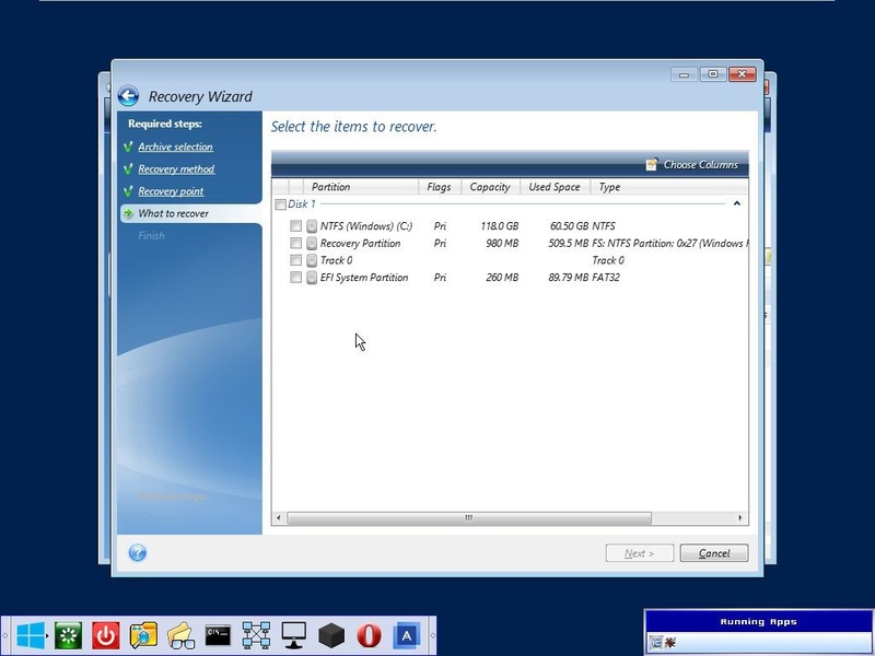

disk 3: 64gb flash drive met Clonezilla (dit heet een live usb dan?).
Ik boot nu vanaf disk3, om disk 1 naar disk 2 te clonen. Plaatje:

Ik kloon wel vaker disks (voor werk) dan pak ik altijd de Acronis True Image volgens mij als je beetje googled kan je dat ook met oudere versie van de Hirens Boot CD.
Heb je toevallig bitlocker aan? Of heb je gewoon groot data ? Want als de kopieslag block per block doet dan kan hij lang bezig zijn....

Met Acronis True Image wordt de partities ook meegenomen, inclusief dus systeempartities (exclusief vrije ruimte ertussen) etc.
Afbeeldingslocatie: https://tweakers.net/i/3VSe4lX52i1KObYCjGqyLhIOPQM=/800x/filters:strip_icc():strip_exif()/f/image/4YBeVoptekX1EMT0OENjByl2.jpg?f=fotoalbum_large

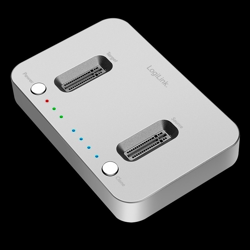

Ik gebruik deze logilink hub om een clone te maken.
Druk op de knop en kopieert met 10Gb/s
Afbeeldingslocatie: https://tweakers.net/i/QQjTf_8XQHjc7GAd156T6Q_QFaA=/fit-in/4920x3264/filters:max_bytes(3145728):no_upscale():strip_icc():strip_exif()/f/image/Oj5O4vrDHSQnUb85jeebsjus.jpg?f=user_large
