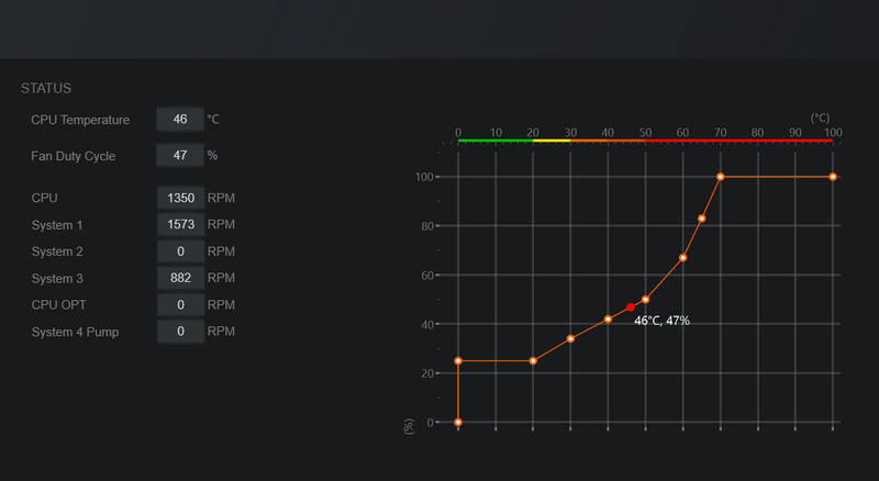

@Woezik ik ga dit topic nog even misbruiken..
PC zit in elkaar en doet een idle van ~45 graden.. en spring bij het mist of geringste naar ~65 graden
Ik heb de ''kruis methode'' gebruikt bij het aanbrengen van termal paste zoals de installatievideo van Artic aangeeft. En hun bijgeleverde paste gebruikt.. is deze CPU zo snel warm? Of doe ik nog wat anders fout?
  • Woezik
  • Laatst online: 10:29
Als ik zo wat reviews door blader, dan lijken dit wel normale waarden: https://tweakers.net/pric...-7-7800x3d-boxed/reviews/
Je kunt wellicht nog wat fine tunen met het fanprofiel. Pomp hard laten draaien heeft weinig zin.

Ah, je hebt gelijk:
De idle en load temperaturen van deze CPU liggen wat hoger dan een andere AMD of Intel CPU, maar na wat research gedaan te hebben, lijken dit normale waardes voor deze generatie CPU's. Idle 45-50 graden, gamen ongeveer 70-72 graden met uitschieters kortstondig naar 80, om weer terug te zakken naar rond de 70 graden.
Dan het fanprofiel tunen en/of stille fans kopen. Want dit is wel even wennen kwa geluid :+
load is dan in deze windows updates draaien.. en daar zou die niet meteen van naar 70c moeten schieten (al is het kortstondig)
Afbeeldingslocatie: https://tweakers.net/i/igb9LlvTwb0VdYMA_blROc7rtYM=/800x/filters:strip_exif()/f/image/HQiD9R9tR0qnEjrUnQxCyeVE.png?f=fotoalbum_large
Daarnaast wellicht wel de 3 verschillende kabels van de AIO gebruiken.. ik heb nu die all in one kabel gebruikt.. dan zou ook wat moeten uitmaken kwa geluid. Nu gaat alles tegelijkertijd harder lopen wat wellicht niet nodig is.
Maar goed.. t is wel een machine

  • Woezik
Ik zou het fan profiel minder agressief instellen. Wellicht zoiets
Vanaf 85C 100%
t/m 85C 75%
t/m 70C 65%
t/m 55C 50%
t/m 40C 30%
Ik weet niet of verschillende fanprofielen voor de fans hem stiller maken. Ik gebruik een zaagtand profiel om te voorkomen dat de fans constant fluctueren.

Thanks!
Ik ga hier maar is mee aan de slag:
*zoekt in welk topic dit thuis hoort vanaf nu :P
Edit: https://getfancontrol.com/ doet wonderen :o
Fan profile vanuit mobo staat ingesteld op hotspot warmte en niet gemiddelde warmte van de CPU waardoor de fan constant veel te hard ging. Gefixed met deze tool
[ Voor 20% gewijzigd door spartacusNLD op 31-07-2025 15:25 ]
