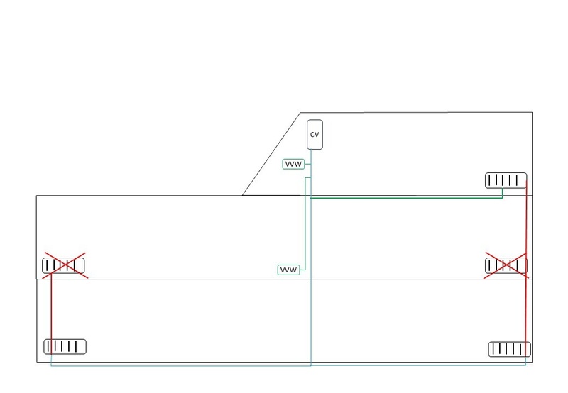

De gasketel zit inderdaad onder het dak. Wij hebben een tussenwoning. Ik heb een schets van het huis gemaakt, zie het plaatje. Helaas is er geen goede plek voor de warmtepomp aan de gevel.
Het systeem hier is niet echt ontworpen maar meer organisch gegroeid. Toen wij het huis kochten, ging al het CV water via de leiding in het midden van het huis naar beneden, om zich daar te splitsen naar voorkant en achterkant. Vanaf daar gingen de leidingen weer naar boven. Waarom weet ik niet.
De radiatoren op de eerste verdieping zijn vervangen door vloerverwarming, de radiatoren op de tweede verdieping worden door een nieuwe leiding gevoed en de op de schets rode leidingen die van beneden naar boven gingen aan de voor- en achterkant van het huis zijn weggehaald.
Maar omdat de warmte op dat moment in zijn geheel door dat punt in het midden van het huis ging, leek het mij een prima punt om een warmtepomp op aan te sluiten. De warmtepomp zit dan alleen op een ander punt in het systeem dan de CV. De vraag is dus of dit kan, of dat dit problemen gaat geven.

WP monoblock in de achtertuin en beneden ergens aansluiten op de 22 mm leiding. Bij mij stond de cv ook op zolder en heb ik het ook zo gedaan.
Voor SWW kun je een elektrische boiler nemen als je voor gasloos gaat. De extra stroomkosten voor de boiler haal je makkelijk uit je besparing van je vastrecht gas en onderhoudskosten ketel.
Als je ruimte hebt op zolder kun je nog voor een warmtepompboiler in plaats van een elektrische boiler kiezen. Krijg je ook subsidie voor.
12 m3 op de koudste dag is 120 kWh warmte. 120/24=5 kW warmte verlies van je woning. Een 6 kW wp zou dus al volstaan.
Edit: eventueel de pijp naar de 1e vervangen door 28 mm koper of dunwandig staal of 32 mm MLB. Deze pijpdikte ook gebruiken vanaf de wp naar binnen toe.
