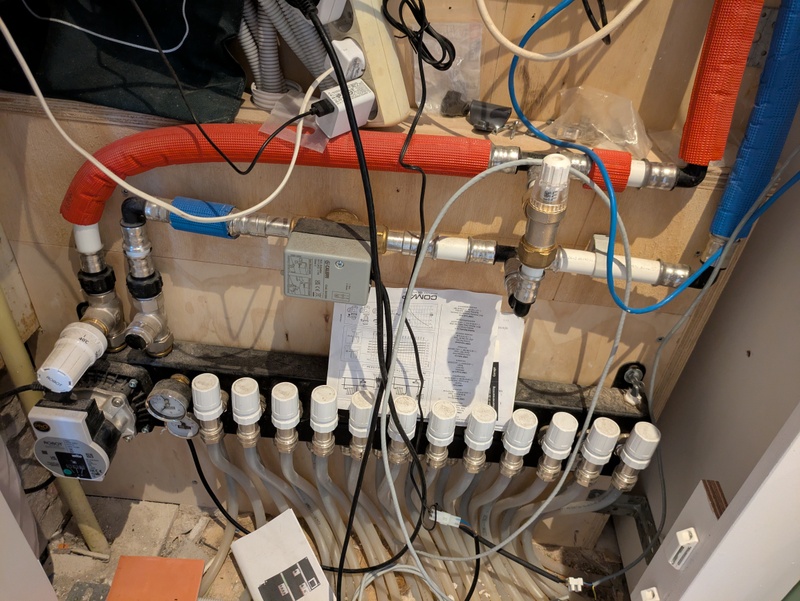

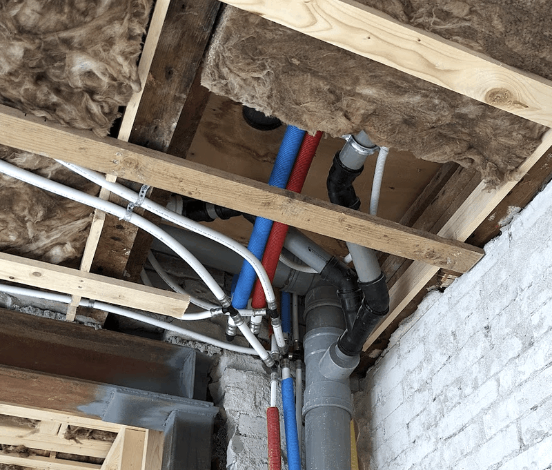

Lees nu weer op dit forum ergens dat bij 5kW+ aan vermogen er toch minimaal 32mm aluplex moet worden gebruikt voor je hoofdleiding. Helaas hebben we een enorme beunhaas als aannemer gehad, dus ligt overal 26mm, en ook nog met knietjes erin:
Afbeeldingslocatie: https://tweakers.net/i/DBGrSmXc0El9M8aSAbpqA-HDOnU=/800x/filters:strip_exif()/f/image/27qMkug2TfWqM2CqypHMMOxx.png?f=fotoalbum_large.
Afbeeldingslocatie: https://tweakers.net/i/KyYf-klmIchGMaseUSVFR5wTj_k=/800x/filters:strip_icc():strip_exif()/f/image/EHnxDTgsi4OFQsl9VQBwXgJN.jpg?f=fotoalbum_large (Ja, die elektra moet ik nog opschonen)
Dit is de plek waar de CV ketel nu hangt:
Afbeeldingslocatie: https://tweakers.net/i/QlXk9ReLTseea596nGWO_vWpeMM=/800x/filters:strip_icc():strip_exif()/f/image/RlAJCiqSu4dTxP4GIGWGAbmP.jpg?f=fotoalbum_large
Zou ik dan problemen krijgen met flow en/of ruis?
  • DaWizza
Hier draait een 8kW WP met 22 en 15mm leidingen.
32mm zou fijn zijn geweest. Op schaal van 0 tot 10 met gewenste situatie ga je van een 10 naar een 9 kwa diameter.
De knietjes...dat kan een ding worden. Kijk hoe het gaat als je zover bent, dan kun je altijd nog beslissen of je er iets aan wilt doen.
Die knietjes bij de VV in de meterkast kan ik natuurlijk vervangen, maar er zullen er ook wel een paar achter de muur ergens zitten, daar kom ik niet meer bij.
