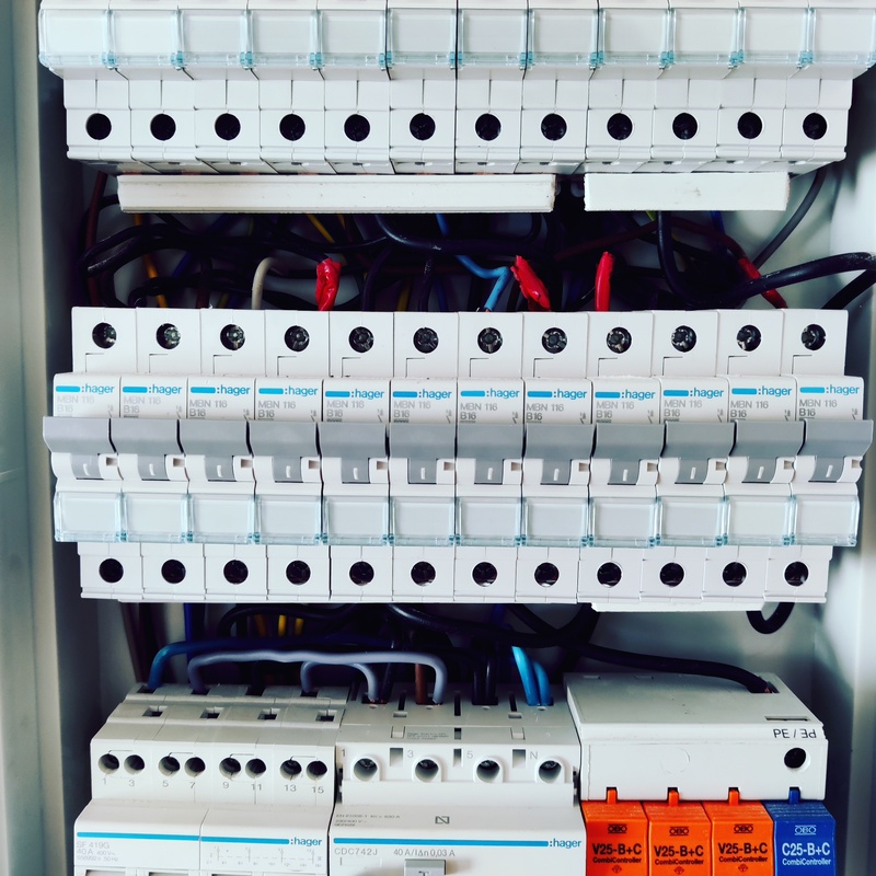

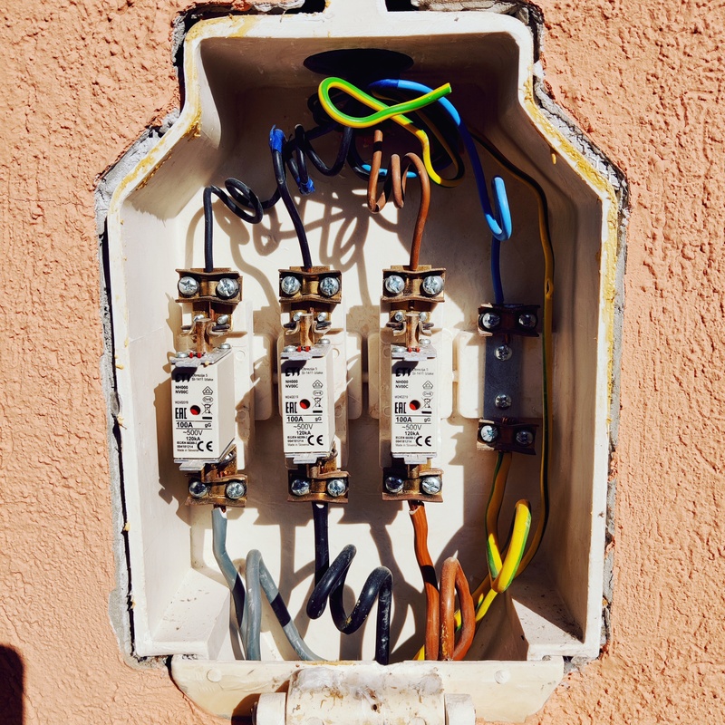

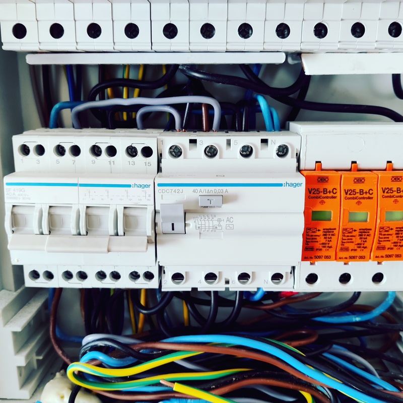

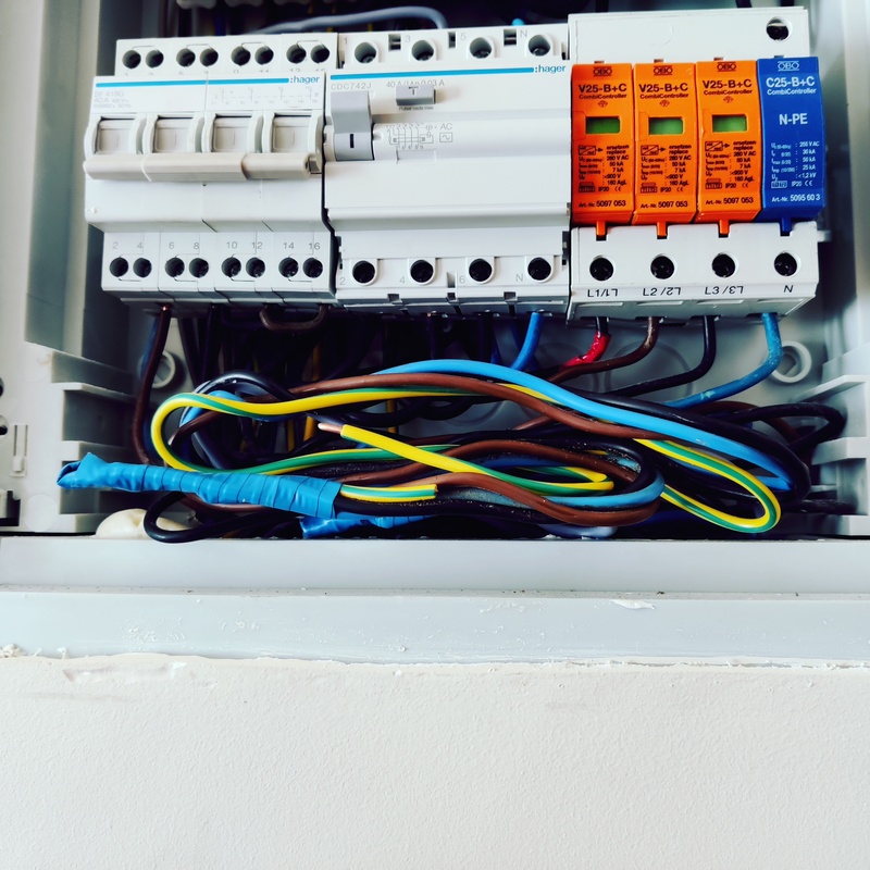

Nu met afbeeldingen. Misschien helpt dat.

24 groepen achter 1 aardlek?
Opties:
- Groepen afzonderlijk op aardlek (dus meerdere aardlekken); per 4 of 6 idealiter max. Voordeel; mocht er een aardlek trippen weet je iig welke groep, en de rest blijft werken.
- Ik zie nogal wat zichtbaar koper, tape-oplossingen? en wat , is dit in de rest vd installatie ook het geval? mogelijk dat er ergens (deels) sluiting is waardoor de aardlek tript?
- Dit soort dingen is toch vaak per groep uitsluiten.
- In je hoofdzekering lijkt de aanvoer aardedraad? gebruikt als nul? is dat normaal in de balkan?

Nogal wiedes dat de aardlek eruit springt, wat @soepah al aangeeft er zijn mogelijk 24 groepen op één 3 fase aardlekschakelaar, dat zal in de Balkan wel mogen, hier in Nederland zeer ongebruikelijk.
In Nederland moet je voor 24 groepen eigenlijk zes (6) 1 fase aardlek schakelaars plaatsen (en geen 3 fase) 5 zou kunnen als sommige groepen dat toelaten.
Afwijkend stroomstelsel, alle nullen zijn op een rail aan elkaar verbonden, heb ik in Nederland nog nooit gezien.
3x100A hoofdzekeringen, dát willen wij hier ook wel, voor een habbekrats per maand denk ik :9
[ Voor 37% gewijzigd door natural colour op 21-07-2025 18:09 ]

Als leek geregeld meelezend hier, zie ik wel meer zaken die er spannend uit zien ;)
Brandplek op een aarde draad? Zwart kabeltje die bloot lijkt te liggen, losse haren ofzo?, koper zichtbaar, meerdere draden onder de schroeven. Ik zou een elektricien laten herontwerpen.

  • Xander
  • Laatst online: 00:40
natural colour schreef op maandag 21 juli 2025 @ 17:53:
3x100A hoofdzekeringen... met vervolgens iets wat er uit ziet als 6mm² en een verdeelkast met 40A hoofdschakelaar en 40A aardlekschakelaar er achter? :')
Niet de oorzaak van deze storing, wel bijzonder. Kan me niet voorstellen dat dit aan lokale normen voldoet.

OMG Dit klopt van geen kanten. Ik krijg de rillingen als ik naar deze foto's kijk...
Sowieso is het nooit aan te bevelen om 1-fase groepen achter een 3-fase aardlekbeveiliging te zetten. In theorie kun je 100 mA aardlek hebben op L1, L2 en L3 en dan schakelt je 30mA aardlekbeveiliging nog steeds niet af!
Ook fijn die losse aardedraad die zomaar sluiting kan maken met een fase die dus met 6mm2 draad een 100A smeltveiligheid is beveiligd. Ik denk dat eerder die draad wegsmelt en het hele huis afbrandt, voordat de 100A aanspreekt...

In de buitenkast zie ik de nul aan de aarde hangen. Zal misschien kunnen voor daar. Ook je bedrading in de groepenkast is belabberd met gevaarlijk open gesneden draden e.d.
