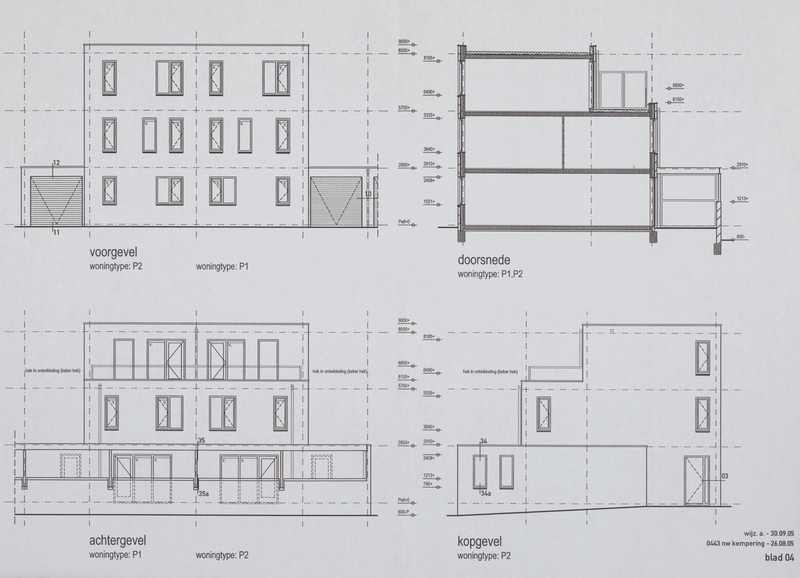

Doorsnede van de vloer bij het trappengat, groen is de ventilatie van de badkamer
Afbeeldingslocatie: https://tweakers.net/i/NxoaXLRxruJ-gXQuTHz4IVqpsmk=/800x/filters:strip_exif()/f/image/0IK7OqpsXo9s6USKjgTCElCY.png?f=fotoalbum_large

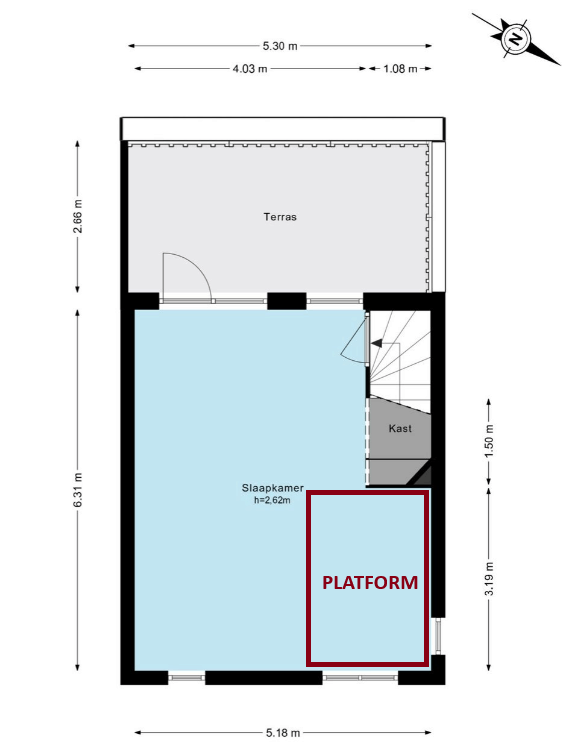

Locatie van platform
Afbeeldingslocatie: https://tweakers.net/i/JV6zQx4Sf87dA1OmXuI0r9CTTlI=/fit-in/4000x4000/filters:no_upscale():strip_exif()/f/image/Jqc6tAa8133TqUDUpAijgXMt.png?f=user_large

Het is de bedoeling dat het platform helemaal rechts onder in de hoek zal staan, wel meteen naast een trappengat zoals op afbeelding te zien is.

Als ik het zo goed zie, dan is het 200mm geisoleerde kanaalplaat, en het betreft de 2e verdieping.
Hoeveel zou dit kunnen dragen per m2? puur uit interesse ?
Afbeeldingslocatie: https://tweakers.net/i/PfmSUnl0f1jeljylmuzlHKuHFU8=/800x/filters:strip_exif()/f/image/iTadkppNrxP8QAkuLUmr6swx.png?f=fotoalbum_large

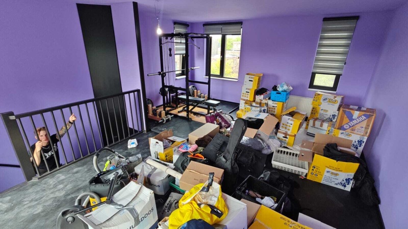

De gym ruimte is nog vol met spul. maar er komt nog wat ander apparatuur, voor nu best blij met de powerlift vloer plaat
Afbeeldingslocatie: https://tweakers.net/i/VTaLnNETR4NZE-kOwhi0SOnXoyk=/800x/filters:strip_icc():strip_exif()/f/image/M4BevsAHL3vBxSR2SN6moARl.jpg?f=fotoalbum_large

Geïsoleerde kanaalplaat? Dat is op de begane grond vloer (detail) zichtbaar. Weet je zeker dat die ook op de bovenverdiepingen zijn toegepast. En dan zijn het geen geïsoleerde platen maar gewone kanaalplaten.
Als je op die verdieping ook kanaalplaten hebt dan worden de platen tussen de trapsparing vaak opgevangen door een raveelijzer die weer op de doorgaande plaat ligt.
Dat is exact op dezelfde plek waar jij je platform wilt plaatsen. Die plaat moet dan best veel opvangen.

aah ja ik zie het inderdaad, ik denk dat dit dan de correcte tekening dan is.
Afbeeldingslocatie: https://tweakers.net/i/zXHnmdm4o-szuCInQjPKbdydd8A=/x800/filters:strip_icc():strip_exif()/f/image/wvhhOBqTSsPzH1iChsU5X6cK.jpg?f=fotoalbum_large
Afbeeldingslocatie: https://tweakers.net/i/YfaON2kTBwe-p7CVQYyldvIix_c=/x800/filters:strip_icc():strip_exif()/f/image/EhNUiaCLV3sJzQSzFsv5L7t9.jpg?f=fotoalbum_large
Maar het rek staat er met de bodem, en ik merk nog niks, en zal er ook niks van merken zegt me maat die aannemer is. dat is fijn!
