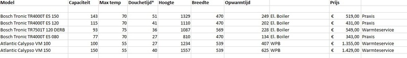

Nu heb ik potentieel de volgende boilers op het oog:
Afbeeldingslocatie: https://tweakers.net/i/mONXCV89Il-VTqvoorqRysTtMZE=/800x/filters:strip_icc():strip_exif()/f/image/382T1bZvqIhCjUzmqggTgf0k.jpg?f=fotoalbum_large
Daarbij heb ik de douchetijd berekend op: https://www.groenehoedduu...-douchen-met-mijn-boiler/
Daarbij bovendien gerekend met 6 liter per minuut ipv 5.

Zijn de berekende douchetijden realistisch? Met andere woorden zouden we uitkomen met een Calypso VM 100 (als WPB) of met een 80 liter gewone boiler?

je hebt best wel een oke berekening gemaakt denk ik zo.
(ik schrijf altijd 100l@65 is boiler van 100l met 65 graden temperatuur en 5l/m@38 voor tappen uit kraan douche.)
100l@65, die kun je voor 90% leeg tappen (daarna is het koude water te veel gemengd met het warme water.
dus 90l@65 effectief.
die leng je aan met koud water van grofweg 10 graden en dan toevallig kom je uit op 2x dus 180l@38.
180l@38 / 5l/m@38 = 36 minuten.
(normaal zou ik hier ook een 10%-20% extra marge nemen, om iets veiliger te zitten.)
dus ja je berekening is aardig oke.

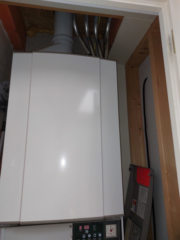

Wij zijn een aantal jaren terug over gestapt naar een wp voor verwarming.
Het plan was om de cv ketel te laten hangen voor warm water.
Helaas net voor dat we op vakantie zouden begaf de ketel het en was het niet zinvol om te repareren. 18 jaar oud en afgeschreven.
Ik heb toen op de plaats van de ketel een aristor 150 liter wpb gehangen.
De lucht zuig ik aan van binnen deels komt dat boven de plafonds van hal, badkamer en toilet en een gedeelte komt uit de kruipruimte onder de keuken.
De uitgeblazen lucht gaat via de oude cv pijp naar buiten.
We zijn een gezin van vier met bad en douche zonder waterbesparende kop.
Het energie verbruik van de wpb is 550 kwh per jaar.

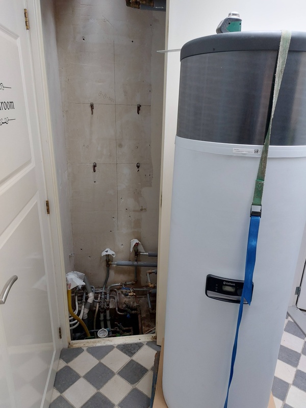

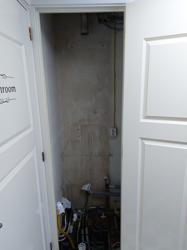

Afbeeldingslocatie: https://tweakers.net/i/NzOEl5meaVc3bhkrTHSzq4CNZzE=/800x/filters:strip_icc():strip_exif()/f/image/3Gc9qaTOTFXJjR8XuL2kFR0b.jpg?f=fotoalbum_large
De plek waar ik met enige moeite de wpb kwijt ben geraakt.

Dat klopt ik had al gezegd dat ik me vergist had.
De problemen.
Dat was de grotere uitvoering.
De 200 en 270 dacht ik?
De 150 heb ik nog weinig over gehoord.
Die grotere modellen hadden last van de pomp dacht ik?
Hoe dan ook de 150 draait hier nog identiek aan toen ik hem installeerde.
Zelfde geluid en zelfde stroom opname over de opwarm run.

Tja, ik vond toch 2 defecte compressors bij de 150l modellen |:(
Dat je van binnen aanzuigt helpt denk ik wel, dan heeft ie minder werk.
