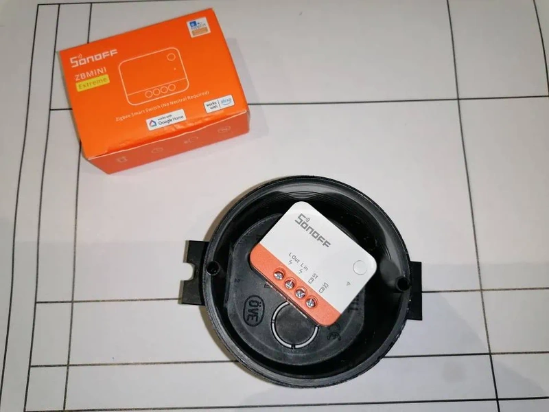

  • Prisma16
  • Registratie: Augustus 2023
Deze werkt zonder nul.

Werkt het ook zonder een daadwerkelijke verbinding naar een lamp? @Prisma16

  • Prisma16
sander1095 schreef op vrijdag 18 juli 2025 @ 15:50:
Hoewel de handleiding hier niets over zegt lijkt het mij niet mogelijk dat dit werkt zonder verbinding naar een lamp.
Maar met een condensator van iets van 0,1 uF (400V) kan je wel een "lekstroom" maken die de schakelaar actief zal houden.
Wat je vraagt "Dus gewoon voeden via 230V (zonder nuldraad), maar puur gebruiken als trigger...." Kan dus inderdaad niet, er zal altijd energie toegevoerd moeten worden om de elektronica te laten werken.
[ Voor 19% gewijzigd door Prisma16 op 19-07-2025 11:06 ]
