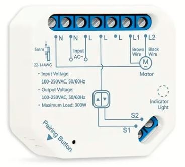

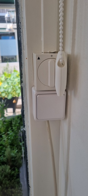

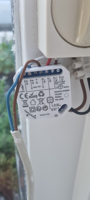

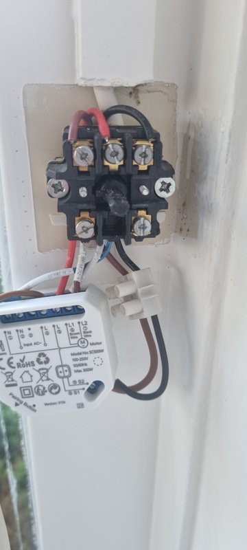

Ik heb een SmartHomeSwitch gekocht en aangesloten volgens de gebruiksaanwijzing. Er is ook een aansluiting voor een vaste schakelaar. Ik wil de oude 3 standen draaischakelaar erbij gebruiken. Die heb ik ook aangesloten. Alles werkt perfect, de bijgeleverde afstandsbediening en ook app. Maar niet die vaste schakelaar. Hij kan alleen op of neer maar niet stoppen. 1 keer een draai en het scherm gaat omhoog of omlaag totdat de eindstop van de motor de beweging doet stoppen.
Ik heb gekeken naar de Thread over de Shelly schakelaar https://gathering.tweakers.net/forum/list_messages/2046484 maar kom niet daar niet verder mee. Ik het idee dat de schakelpunten S1 en S2 alleen maar een signaal doorgeven waarna de module zelf actie neemt. Heeft iemand een idee hoe de schakelaar naar behoren te laten werken?
Ik heb de 3 standenschakelaar aangesloten zoals het schema. Heb het nog niet helemaal geinstalleerd zoek nog een behuizing voor de module.

@robbosma Geen optie in de app om dat aan te passen?
Ze publiceren online niet eens de handleiding dus heeeeel veel verwacht ik ook neit van deze Tuya rebrand..

In de app kun je alleen de richting omkeren. Enige oplossing is een extra zelf terugverende schakelaar met breekcontact tussen de voeding en de unit

Behuizing gemaakt van een schakelaar die ik van binnen heb gestript en met de drempel bewerkt. Nu nog een breek schakelaar ertussen om het scherm te stoppen als de schakelaarwordtgebruikt. Afbeeldingslocatie: https://tweakers.net/i/bpRVmEv96h8YDIiGQf7FwOWC_Dg=/x800/filters:strip_icc():strip_exif()/f/image/K7FKjczM9inbB24L3HIi15SG.jpg?f=fotoalbum_large

@robbosma Ook geprobeerd om als je via de schakelaar het scherm naar beneden heb laten gaan om dan even een puls omhoog te geven met de schakelaar?
  • robbosma
  • Laatst online: 21-08 12:59
Ja, maar je kunt alleen wisselen van omhoog naar omlaag. Stoppen lukt niet tenzij de spanning wordt onderbroken. Hij stopt nu op de eindstanden door de eindschakelaar in de motor

Ik zet er nu een behuizing onder met een breekschakelaar. NC momentaire schakelaar. kan zowel NC als NO worden gebruikt. Niet makkelijk te vinden maar heb een exemplaar gevonden en besteld. https://amzn.eu/d/g3u8nEH
