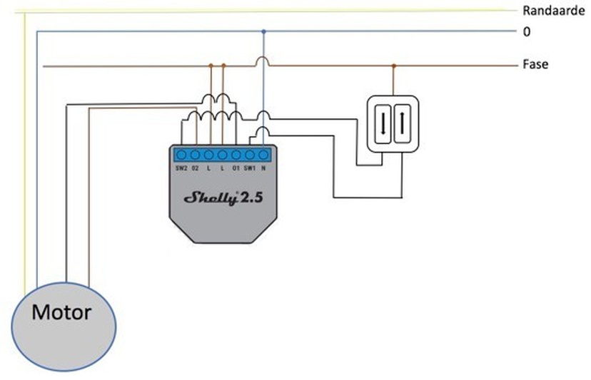

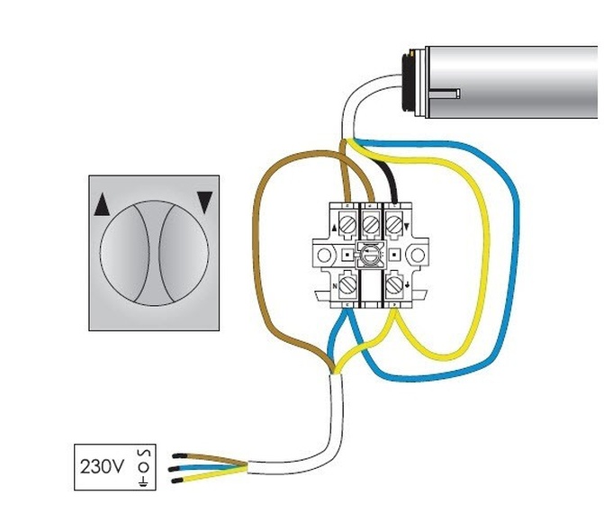

Ik heb onlangs enkele Shelly 2.5 modules aangeschaft om mijn rolluiken te automatiseren. Deze rolluiken worden tot op heden aangestuurd met een draaischakelaar. Bij deze schakelaar hoort onderstaand schema:
Afbeeldingslocatie: https://tweakers.net/i/YME-8WYI1cmqPhbYQ-eQMe_8e7o=/full-fit-in/4920x3264/filters:max_bytes(3145728):no_upscale():strip_icc():fill(white):strip_exif()/f/image/2ICv7xkq2DLfCZNZqYGH3Xim.jpg?f=user_large
Als ik online het aansluitschema opzoek voor de Shelly's kom ik alleen schema's tegen met een dubbele klikschakelaar. Om de twee te combineren is dan onderstaand schema terug te vinden:
Afbeeldingslocatie: https://tweakers.net/i/-wdpKn69oSNbS4l5ALWOLHnHrN0=/full-fit-in/4920x3264/filters:max_bytes(3145728):no_upscale():strip_icc():fill(white):strip_exif()/f/image/Od74BDILbNvBwoQaOj8EPaTj.jpg?f=user_large
Nu valt mij op dat bij het tweede schema de nul-draad niet (meer) wordt ingevoerd in de schakelaar, maar alleen verbonden is tussen de Shelly en de rolluikmotor. Ik heb mij daarom aan dit schema gehouden en de aansturing vanuit de Shelly werkt daarmee prima, maar de draaischakelaar werkt niet meer.
Kan ik nu veilig de nul-draad ook weer aansluiten op de schakelaar, of kan dit sluiting tot gevolg hebben? Ik wil namelijk ook de schakelaar kunnen blijven gebruiken indien nodig.

Die schakelaar zelf heeft geen nul nodig, dat contact zit er alleen maar om het aansluiten makkelijker te maken.

Nul schakelaar is alleen nodig voor stroomverbruikers. Dat is die draaischakelaar niet. Dus niet nodig. Sowieso is die aansluiting daar volgens mij alleen om de nul door te sluizen van de motor naar de voedingskabel langs de schakelaar.
Je kunt de draaischakelaar prima zien als twee losse schakelaars. En dan kun je die schakeling van het Shelly plaatje gewoon gebruiken.
Sterker nog, zo heb ik dat volgens mij ook gedaan.
Tussen de bruine en de zwarte kabel moet de Shelly zitten. Met op de sw1/2 de schakelaar en op 01/02 de zwarte en bruine draad naar de motor.
Dan zou het moeten werken via de Shelly (app/webinterface/smart home) en via de schakelaar. Met de schakelaar wordt spanning op een van de sw gezet, waarna de Shelly spanning op de 01/02 zet.
Hierbij ga ik er natuurlijk vanuit dat je de Shelly in rolgordijn/zonnescherm modus hebt gezet.

Staat in shutter modus inderdaad. Het is aangesloten zoals je omschrijft, maar het lijkt wel alsof de Shelly de sw draden niet meer koppelt. Is het misschien een instelling die ik over het hoofd zie?

@telefoontoestel Wat heb je bij BUTTON TYPE staan? "Momentary"?
Soms helpt het met de optie SWAP INPUTS te spelen.
REVERSE DIRECTIONS als de richtingen in de interface niet kloppen.
  • Jelte
Heeft de schakelaar wel spanning?
Meet de schakelaar eens door. Als je die omzet moet een uitgang spanning krijgen (en dus ook de sw input van de Shelly).
In dit soort situaties, als je denkt het goed aangesloten te hebben, is doormeter meestal de sleutel.

@telefoontoestel De reden dat jouw schakelaar niet werkt is omdat het een tweepolige schakelaar is, deze onderbreekt zowel de fasedraad als de 0-draad.

Zelf heb ik hier een bijna identieke situatie (op de kaku unit na)
Zelf heb ik de nul op de schakelaar niet aangesloten, enkel de fase en de uitgangen door naar de sw1/sw2 van de shelly
Meestal hebben dit soort schakelaars trouwens een (omkeerbare) mechanische beveiliging waarmee je de schakelaar kan wisselen van momentary naar latching (let erop dat die goed staat, voorkeur momentary (dan klikt hij vanzelf weer terug naar de middenstand)).

@telefoontoestel, ik heb het inmiddels volgens onderstaand schema aangesloten, en werkt prima! Dus alleen bruine fasedraad naar de schakelaar, en vanuit daar twee schakeldraden naar SW1 en SW2. Button type Momentary.

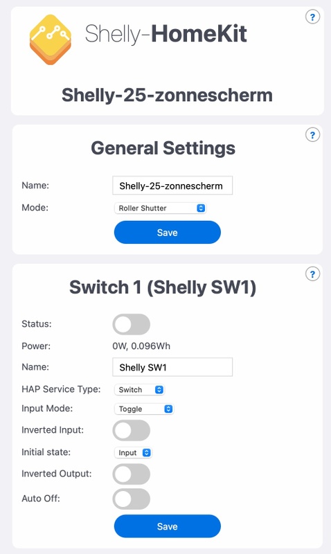

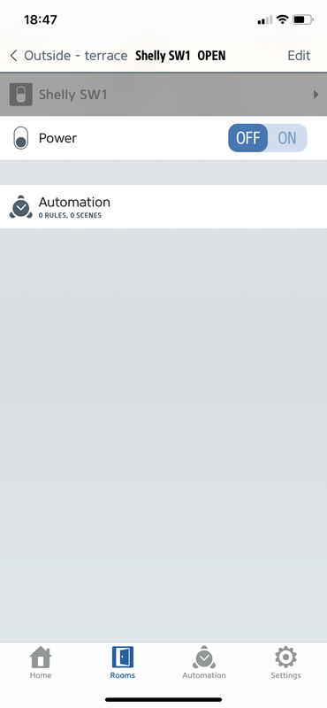

Ik heb het gisteren ook aangesloten volgens laatste schema én de firmware voor HomeKit erop gezet. Die is echt goed: je kan de software laten calibreren en dan stopt de schakeling op juiste tijdstip. Ook werkt de draaiknop nu veel fijner. Moest je eerst de knop vasthouden tot het moment dat screen dicht of open is, nu is een korte draai van de knop voldoende om de Shelly zijn werk te laten doen.
Het automatiseren van de screen gaat in HomeKit het makkelijkst met de iOS app Eve.

Heb net weer een Shelly 2.5 geïnstalleerd en heb toevoeging.
Nadat de firmware is aangepast, kan je de Shelly configureren als “Roller Shutter” en op Save drukken. De pagina moet dan veranderen naar wat de eerder geplaatste screenshot laat zien. Bij mij lukte dat in eerste instantie niet goed, maar na een paar keer op Save en reload gedrukt te hebben was het ok en kon het kalibreren uitgevoerd worden.
Dat kalibreren is ook wel een dingetje hoor. De screen moet eerst open gaan, dan dicht en dan ergens halverwege eindigen. Was even gepiel om de richting goed te krijgen, maar is uiteindelijk gelukt.

Ik heb de Shelly inmiddels toegevoegd en de nieuwe firmware geplaatst. Als type heb ik vervolgens Roller Shutter gekozen, vervolgens maakt hij twee Switches hieronder aan.
Afbeeldingslocatie: https://tweakers.net/i/iB_ynnC2tvk2AdxSlVdtmGE9F6U=/x800/filters:strip_icc():strip_exif()/f/image/EKfuanv7AXPDKWJ1lRUvwoPl.jpg?f=fotoalbum_large
Hoe kom je vervolgens in het geavanceerde menu per switch zoals in je screenshot hierboven? Ik kan alleen Switch, Light of Fan kiezen in Eve, en geen van deze geven mij de opties zoals je hierboven had aangegeven:
Afbeeldingslocatie: https://tweakers.net/i/nUUcchoMqxYV-s9RRuegBHRdxBQ=/x800/filters:strip_exif()/f/image/QI4Q5CAXkgzdjRi6eAh6QVTH.png?f=fotoalbum_large
Alvast bedankt voor je hulp!!

Sorry voor late reactie. Misschien heb je het inmiddels voor elkaar?
Zoals ik al schreef was het lastig de gewenste pagina te krijgen. Pas na paar keer een reload en save gedaan te hebben, kwam de pagina tevoorschijn. Vermoedelijk had dat met page caching te maken of zo
  • DeebeeNL
  • Laatst online: 03-12-2025
Hi Jamo, na een paar dagen (en nog een paar keer terug naar de instellingen op de webUI van de Shelly) waren de twee schakelaars ineens verdwenen en vervangen door een rolluik icoontje in Homekit. Alles werkt prima, bedankt voor al je hulp!
