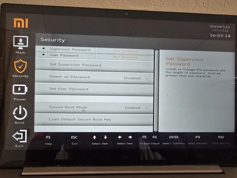

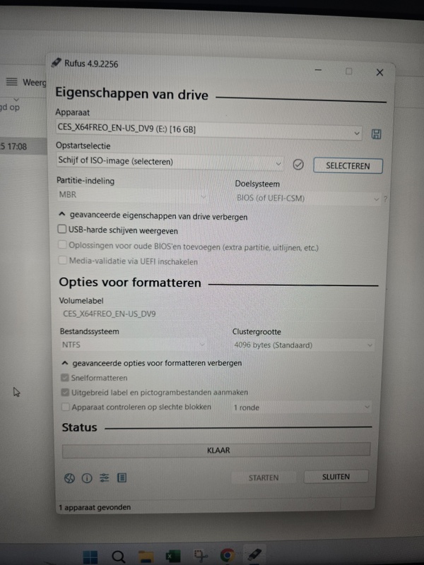

  • vizzy
  • Registratie: Februari 2017
  • Laatst online: 09-04 22:42
Bedankt voor jullie reacties.
Ik ga proberen alle vragen zo goed mogelijk te beantwoorden.
Andere Usb poort: dat kan niet, want bij Xiaomi laptop moet de achterste poort gebruikt worden.
Ik heb voor 2 verschillende usb sticks rufus gebruikt.
Als ik beide gebruik op mijn andere laptop werken ze wel.
Heb ook paar afbeeldingen toegevoegd voor meer info.
Afbeeldingslocatie: https://tweakers.net/i/kkFmq5wLLipCWIHddAsLTXXmmso=/x800/filters:strip_icc():strip_exif()/f/image/FRulBFyYMvUep2JtYAwDzzNZ.jpg?f=fotoalbum_large
Afbeeldingslocatie: https://tweakers.net/i/gLS8iiSrrT3axbolsyAet5ZfERo=/800x/filters:strip_icc():strip_exif()/f/image/z6hn6RN70xYZJ32kKP79lc3Y.jpg?f=fotoalbum_large
Afbeeldingslocatie: https://tweakers.net/i/wne2zHeNjoMNGRptNSIldpBkJPY=/800x/filters:strip_icc():strip_exif()/f/image/yrpjbMVUQggovQfHq4fPsv6l.jpg?f=fotoalbum_large
Afbeeldingslocatie: https://tweakers.net/i/UpM84wjqYbcyKENQ8WfJ9NyLHHY=/800x/filters:strip_icc():strip_exif()/f/image/4K9GZWYNscHmVK469DSNfHPG.jpg?f=fotoalbum_large
Afbeeldingslocatie: https://tweakers.net/i/lZZ1BUUJRS6kMct8OZanrEZUbhA=/800x/filters:strip_icc():strip_exif()/f/image/WCaJiLGrSVHNLOoTvljdRBU0.jpg?f=fotoalbum_large
Afbeeldingslocatie: https://tweakers.net/i/W25s2qek7OZau5QU1b8QlpxZO80=/x800/filters:strip_icc():strip_exif()/f/image/uZHglMNdm0iDeRP3viR2pcdE.jpg?f=fotoalbum_large

Dat lijkt te kloppen want @vizzy kan nog foto's maken van de schermen in de bios, als ik het goed zie.
@vizzy Probeer in de laptop die "het niet doet" de relevante instellingen van de laptop "die het wel boot met de sticks" te benaderen. En probeer vervolgens de niet werkende laptop te booten met de sticks.
MIsschien moet je een niet-uefi stick maken.
[ Voor 4% gewijzigd door W1ck1e op 13-07-2025 19:40 ]

@vizzy Is de BIOS de laatste versie? Zo te zien is bevat de code "503", d.w.z. dat het niet de laatste versie 603 zou zijn. Met de BIOS komt data voor een EC controller die onderdelen aanstuurt. Soms doen laptops het niet meer als die corrupt is geraakt. Sommige A merk laptops schrijven de EC weg als die leeg is tijdens booten. Bij de BIOS update wordt waarschijnlijk de EC ook geupdate. Ik zou vóór de update de CMOS resetten naar standaard en rebooten.
De tweede stick heeft MBR indeling. Dat werkt niet voor Windows 11, GPT is vereist. Rufus zal zelfstandig standaard in de juiste format wegschrijven.
Laptops hebben vaak verschillende poorten voor verschillende functies. Zo te zien gebruik je de achterste USB poort. De USB-C poorten aan de rechterzijde hebben ook verschillende functies bij deze laptop (2017 model), degene waar normaal de voeding in gaat is ook te gebruiken voor een beeldscherm via USB.

In bios kiezen: uefi, secure boot, en fast boot uitzetten(dan zou je ook vanaf een usb moeten kunnen booten).
Je zou nog in de bios kunnen gaan, en een reset doen, en wee proberen zonder iets in te stellen.
Ook met usb stick erin booten, ga naar bios, stel, de usb in als boot device, en probeer te booten.
Linux bijv wilt uefi en secure boot hebben om te booten.

mrmrmr schreef op zondag 13 juli 2025 @ 19:48:
De tweede USB stick gebruikt "Dual BIOS+UEFI" mode.
De USB installatie kan dan zowel geboot worden met MBR als UEFI systemen.

Rufus Dual BIOS+UEFI mode geactiveerd:

Als eerste, doe in je UEFI (BIOS) eens even “load setup defaults”. Dan staat dat in ieder geval goed.

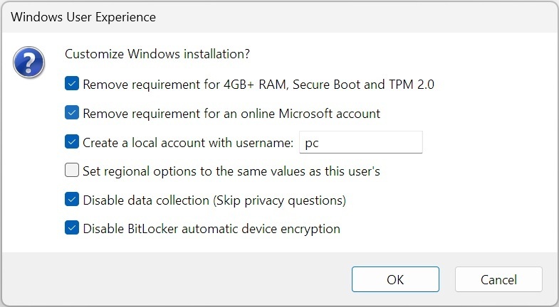

1. Maak een USB stick aan met Rufus met deze opties aan (verschijnt na klikken op start):
Afbeeldingslocatie: https://tweakers.net/i/y1-dJm9fhcvNytRbvPw0bQ4Y1cY=/fit-in/4920x3264/filters:max_bytes(3145728):no_upscale():strip_icc():strip_exif()/f/image/hlWUHiD0Sx2qd2pM88Un4dFp.jpg?f=user_large
Rufus is beter omdat we het aanmaken van een online account willen overslaan, geen drivers willen downloaden en niet willen activeren. Het configureren van het netwerk slaan we over, dat komt later pas.

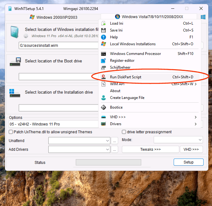

Installatie Windows 11 op externe HDD/SSD met behulp van het WinNTSetup tool.

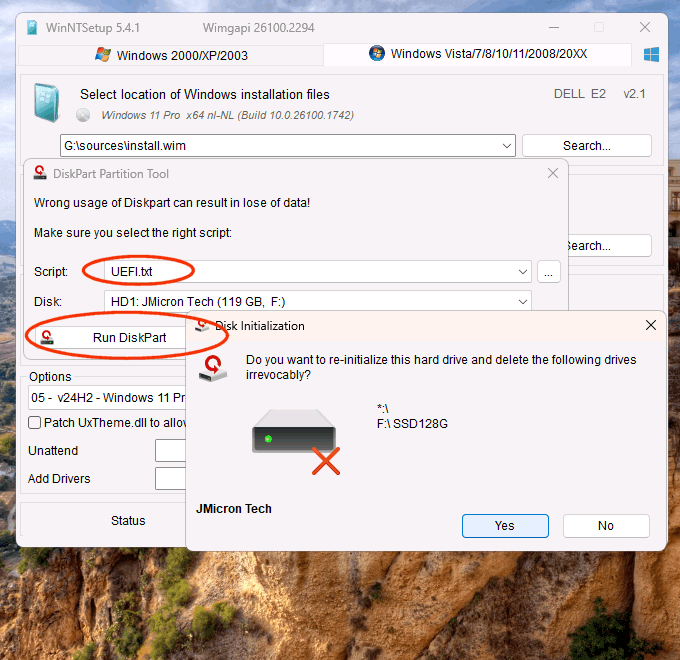

Start het juiste diskpart script om de externe SSD/HDD te partitioneren (UEFI of MBR/BIOS):
Afbeeldingslocatie: https://tweakers.net/i/hJ8tUMR0qr7igwZHBCJSRrJQSo0=/fit-in/4000x4000/filters:no_upscale():strip_exif()/f/image/wQDGQIipZJVxuvolIhNdk2YR.png?f=user_large
KIes het UEFI.txt script en kies de juiste SSD/HDD (JMicron USB in voorbeeld):
Afbeeldingslocatie: https://tweakers.net/i/gYD25Qu_Ryj2jk16frYy7TCTGmM=/fit-in/4000x4000/filters:no_upscale():strip_exif()/f/image/4eZ9bffnDKOZWzCMQb1E8iPP.png?f=user_large

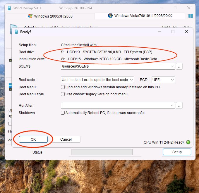

Kies je Windows ISO bestand, Windows versie en selecteer de juiste partities zoals hier aangegeven:
Afbeeldingslocatie: https://tweakers.net/i/2DhbBJ3wKok2bMyXcP8-UyiWxuc=/fit-in/4000x4000/filters:no_upscale():strip_exif()/f/image/wJpacw78GpE0H7s47Ri8HApf.png?f=user_large
Afbeeldingslocatie: https://tweakers.net/i/xuUBmy5J2XFeiwghAslEsARffsk=/fit-in/4000x4000/filters:no_upscale():strip_exif()/f/image/BcWo2jTwIC1V55YGw7zVahhA.png?f=user_large
Controleer de juiste instellingen:
Afbeeldingslocatie: https://tweakers.net/i/pGyLrxshtK_ATkh9_A3EQ8QpA2I=/fit-in/4000x4000/filters:no_upscale():strip_exif()/f/image/Lrej6a23juvhezpibQ7lK94V.png?f=user_large

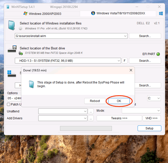

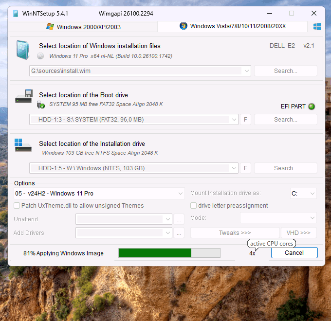

De Windows setup bestanden worden naar de gekozen disk geschreven:
Afbeeldingslocatie: https://tweakers.net/i/alJGhVC3uCg7XOXWN-volGjXO3Y=/fit-in/4000x4000/filters:no_upscale():strip_exif()/f/image/ZBZepPkupafBy11CDG5H5d1L.png?f=user_large
Nu kan de disk in een ander systeem/laptop gestart worden om de setup te voltooien:
Afbeeldingslocatie: https://tweakers.net/i/gf3yDnZBU6V0exyfBLxKDqAAlug=/fit-in/4000x4000/filters:no_upscale():strip_exif()/f/image/B2krZ42Eh1MY55IlSISAGwe7.png?f=user_large

vizzy schreef op vrijdag 18 juli 2025 @ 21:42:
Ik ga het proberen alleen heeft laptop2 geen ssd poort.
Kan ik stap 6 ook doen als ik de SSD in de adapter zet en aansluit via usb?
Dat kan niet zomaar zonder extra tools.
Je zal een foutmelding krijgen dat Windows niet kan worden geïnstalleerd op een externe USB/IEEE 1394 (Firewire) schijf.
@vizzy
Probeer het met het hierboven gegeven stappenplan voor het WinNTSetup tool.
Daarmee moet het wel kunnen lukken.
Controleer wel zorgvuldig wat je doet en laat dan ook weten wat/waar je precies tegen aan loopt als het toch niet lukt.
