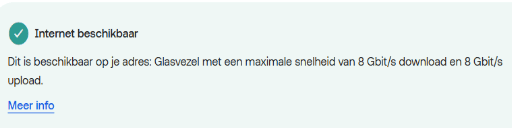

ThinkPad schreef op vrijdag 11 juli 2025 @ 15:14:
Wat voor mediaconverter heb je? Dat bepaalt namelijk wat voor SFP-module je zult moeten aanschaffen. Als je GPON hebt dan kan een geschikte SFP nog best wel duur zijn.
Zoek ook eens op “sfp” in [Odido Glasvezel] Ervaringen & Discussie
Ik vrees met grote vrezen een XGSPON:
Afbeeldingslocatie: https://tweakers.net/i/bVywwiXrtHr7f8rmPdEy61s_rEU=/fit-in/4000x4000/filters:no_upscale():strip_exif()/f/image/QTKvqj5BnXwiIt4BiLwm0bsr.png?f=user_large
Ah thanks, ik ga even kijken naar 't forum
[ Voor 3% gewijzigd door GwnLars_ op 11-07-2025 15:21 ]
