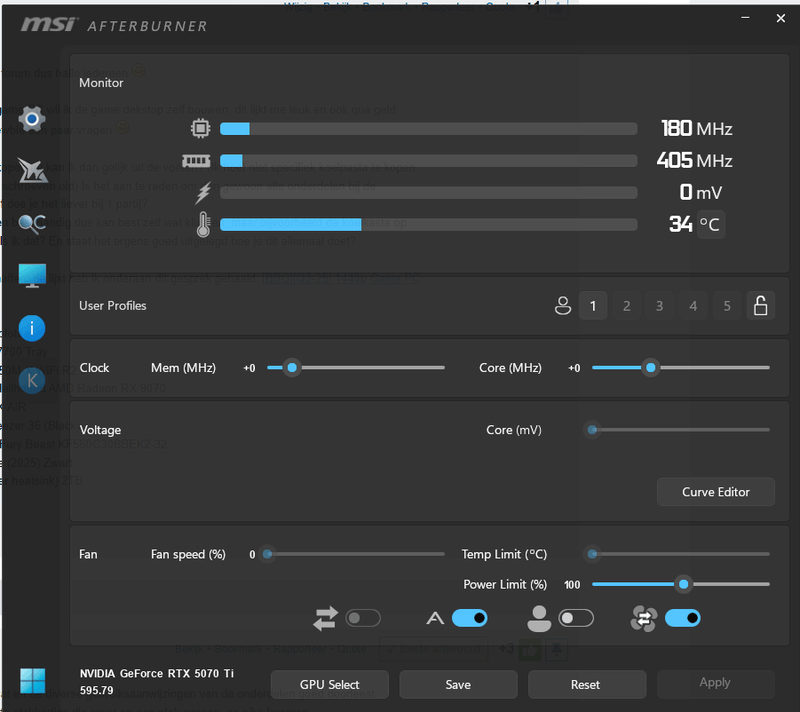

  • sOid
Ziet er keurig uit hoor, complimenten.
Check even of er nog folie zit op de heatsink van je CPU-koeler. Het lijkt alsof ik nog een plastic tabje zie aan de onderkant.

Er lijkt inderdaad nog plastic folie op de heatsink zit, ik hoop dat ie die aan de andere kant (op de processor) wel verwijderd heeft :o

Bedankt allemaal nogmaals voor de feedback. Ik wordt gevraagd het beste antwoord te markeren, maar dat zijn ze allemaal.
Ah, dat klopt, de plastic folie zat nog op de processor cooler. Die is er nu af.
Ik heb de CPU-fansnelheid aangepast in de BIOS, maar het geluid bleef naar mijn mening nog steeds te hoog.
Als ik de casefans ontplug, is het heerlijk stil. Het geluid komt duidelijk van de casefans. Ik zal de Arctic P14 dan kopen – dan is hij helemaal stil. Dat ga ik nog doen. Mocht iemand nog interesse hebben in de fans (2x120mm, 1x 140mm), stuur me gerust een pb.
  • marcanti
  • Laatst online: 22:59
WesselG schreef op maandag 21 juli 2025 @ 17:55:
Als ik me goed heb ingelezen, is het wel verstandig om naast de twee intake fans (voor) die lucht naar binnen sturen, ook één exhaust fan (achter) om lucht naar buiten te sturen.
  • WesselG
  • Registratie: Mei 2014
  • Laatst online: 30-08 14:53
@marcanti Dat ga ik doen. Is het ook goed om 2 fans te hebben naar buiten? 1 naar achter en 1 naar boven net achter de processorkoeling?
  • marcanti
Ja, zolang je ervoor zorgt dat er meer intake is, dan exhaust (om stof buiten de deur te houden).
  • WesselG
Oke, nu heb ik dan 2 120mm fans intake aan de voorkant en 1 fan aan de achterkant exhaust. Dus qua druk zit je dan goed geloof ik. Helpt het ook om stoffilters te plaatsen? Wat is jullie ervaring daarmee?
  • Woezik
  • Laatst online: 00:46
Stoffilters plaats je bij intake fans (voorzijde en fan van de voeding aan de onderzijde). De behuizing heeft een mesh front, dus ik zou hier niets aan veranderen.
Een stoffilter bij een outtake fan geeft tegendruk en houdt het stof vast, niet doen dus.
Je cpu-koeler heeft al dubbele fans en de behuizing ook een mesh bovenzijde, dus de warmte kan makkelijk weg. Een enkele fan aan de achterzijde is ruim voldoende en wordt ook steeds vaker weg gelaten.

Daar kom ik weer even in de lucht.
Hoe kan ik mijn grafische kaart enigszin tweaken? Ik heb MSI afterburner geinstalleerd, maar heeft iemand een goede tutorial of zelf ervaring met tweaken? Of kun je het beter in de BIOS doen?

  • Apart
  • Laatst online: 16-10 13:03
GPU tweaken in BIOS gaat niet, dat is alleen CPU.
Ik zou het in principe gewoon op stock laten, misschien alleen undervolten voor iets betere temps.

  • Ugraded
  • Registratie: Juni 2015
  • Laatst online: 21-10 09:32
WesselG schreef op donderdag 19 maart 2026 @ 17:45:
Mocht je Tweaken leuk vinden zou ik gewoon een simpele stabiele OC instellen;
  • Power limit verhogen (110%),
  • Redelijk wat potentie qua memory OC (+1500-2000 MHz is altijd stabiel, meer kan maar 0 performance gains),
  • Core +250MHz is altijd stabiel
  • Kleine undervolt kun je overwegen, rond 950Mv is vrijwel altijd stabiel
Je kunt het maximale uit je systeem proberen te persen met extreme memory OC's, extreme undervolts, etc. Vind ik het persoonlijk nooit waard. De ellende met random crashes, DLSS instabiliteit vind ik die 2-3% meer FPS niet waard.
  • DeNachtwacht
Je kan het meestal vrij makkelijk met MSI Afterburner eens proberen door te zoeken naar optimale settings voor jouw specifieke kaart. Het is denk ik alleen wel handiger om in plaats van @Ugraded hier zegt online even te kijken specifiek voor jouw kaart. Een 5070 Ti staat bekend als kaart met redelijk wat headroom dus is het simpelweg veelgebruikte settings van mensen online googlen. Begin met een setting die als veilig wordt beschouwd. En heel eerlijk, je kan daarna de grens wel verder opzoeken maar je krijgt dan vaak toch ook ineens gekke foutmeldingen of vastlopers bij bepaalde zware games die je niet kan verklaren.
Zelf hield ik het door schade en schande wijsgeworden dus ook altijd bij een goed werkend 'basis overklokprofiel'. Daarmee heb je al 90% van de overklokruimte te pakken en houd je het simpelweg stabieler.

  • WesselG
Bedankt allen.
Met MSI Afterburner heb ik de powerlimit verhoogd naar 110%, het geheugen verhoogd naar +1500 Mhz, de ondervolt op 900mV.
Bij 3D benchmark leidde dit tot een hogere score dus daar ben ik tevreden mee.
Het tweaken is leuk, maar ik wil geen onnodig risico nemen op vastlopers of schade. Daarom hou k het bij deze instellingen.
Nogmaals dank!
