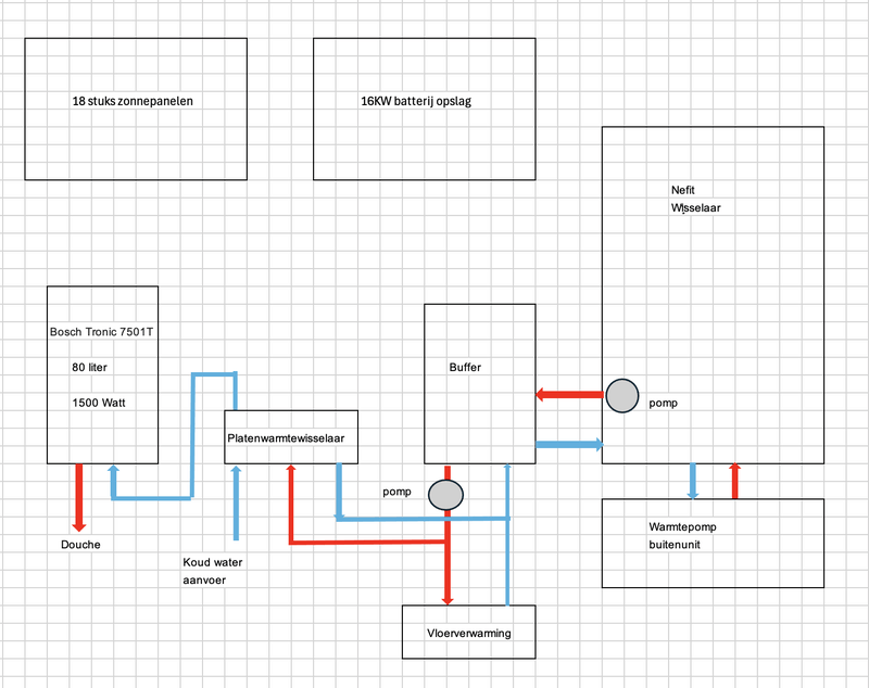

Hoi,
Ik ben ook van plan om een Bosch Tronic 7501T Elektrische boiler aan te schaffen maar dan een 80 liter. Keuken aanrecht is voorzien van een Quooker en de badkamer wastafel met een 10 liter close in boiler. Dus is dit alleen voor douchen voor 2 personen bedoeld. Ik heb nu een warmtepompinstallatie met een 200 liter voorraad vat.
De hele zomer staat de warmtepomp te draaien om het voorraadvat op temperatuur te houden. Ik heb weliswaar zonnepanelen en accu’s staan maar dan vind ik het alsnog zonder dat de warmtepomp elke dag aanslaat.
Ik wil in de zomer (zonnen maanden) de Bosch Tronic op de zonnepanelen en accu’s laten draaien en in de winter op netstroom met voorverwarming middels een platen wisselaar, zie schets!
Het is maar een idee 🤓
Afbeeldingslocatie: https://tweakers.net/i/pyDWMg48w6D0WFcOPPru_LvKyvQ=/800x/filters:strip_exif()/f/image/wr4ziY7gnD0HAItZgNa3bHVi.png?f=fotoalbum_large
