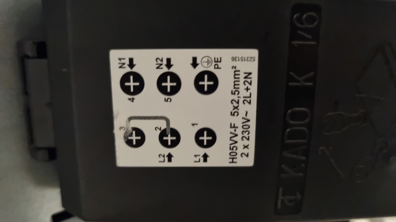

Alleen nu blijkt dit apparaat een 2 fase aansluiting te willenAfbeeldingslocatie: https://tweakers.net/i/TFSTC-cVV1L6Hga-bRTdUMJugUg=/800x/filters:strip_icc():strip_exif()/f/image/I7ydDQrZcfvQhRkc4wNfaXaX.jpg?f=fotoalbum_large
Nu is mijn vraag, is het mogelijk om dit 2 fase apparaat op mijn 3 fase krachtgroep aan te sluiten ? In mijn ogen moet dit mogelijk zijn door alleen de L1 en L2 direct aan te sluiten(L3 word dan vervallen) en de N vanuit de krachtgroep te splitsen met een wago naar N1 en N2?

Dat is een 2 groepen aansluit mogelijkheid. Niet te verwarren met een 2 fase aansluiting. Dat is niet hetzelfde.
Ik vermoed dat dit wel zo kan. Maar ik ben benieuwd hoe het 3 fase aansluitschema eruitziet. Dat is namelijk dichterbij wat jij wilt; 2 fase aansluiten.
Ps. Je hebt L1 en L2 verkeerd gelabeld in je schema.

Dit is het enige aansluitschema wat op het apparaat aangegeven staat, de fabrikant voorziet geloof ik ook geen andere schema's, bij de specificaties op internet staat overal gewoon 2-fase aangegeven.
Maar een twee groepen aansluitmogelijkheid is iets anders als een fornuisgroep dus?

Hier: https://servicedocumentat...vs_916723_nl-fr-de-en.pdf
Maar inderdaad geen optie voor 3 fasen dus, tenzij het de FIV760 zou zijn.
Je kunt hem wel gewoon aansluiten op 2 van 3 fasen zoals je van plan was. Er zouden extra doorverbindingsbruggen bij moeten zitten waarmee je N1 en N2 op de kookplaat kunt verbinden, een lasklem heb je daar niet voor nodig.
