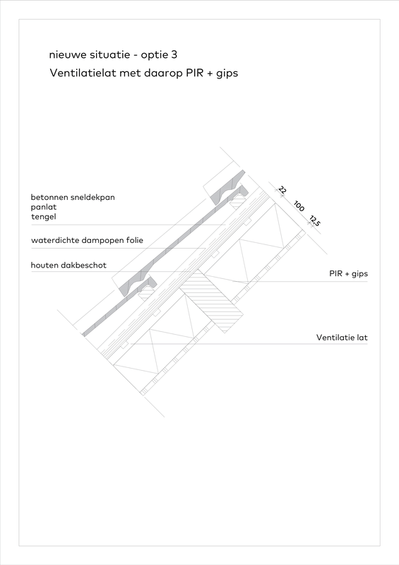

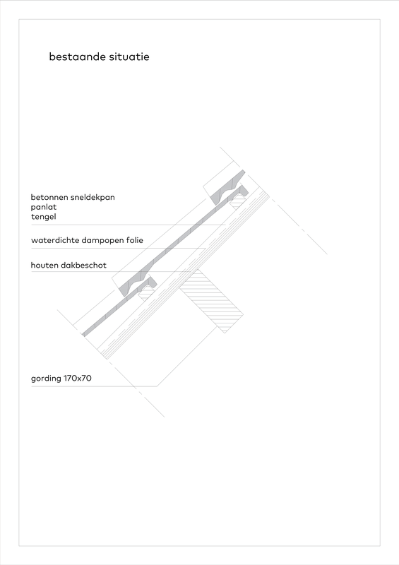

@Gdzr @No Hands @_JGC_ Bedankt voor jullie reacties! Om het eventueel te verduidelijken heb ik het uitgetekend, zie bijlagen. Het betreft trouwens een houten dakbeschot dus geen spaanplaat.
Na jullie advies begrijp ik dan dat ik zou moeten kiezen tussen optie 2 en 3 en valt 4 af (met ventilatielat tussen dakbeschot en PIR)Afbeeldingslocatie: https://tweakers.net/i/NYAx0UwM-6IvpH0zPCzb77X-otA=/x800/filters:strip_exif()/f/image/BYk5pdEBoAI90Zh6PyCkBQcO.png?f=fotoalbum_large

@MiRI Optie 1 of 2 idd. Als je voor optie 2 kiest zou je evt nog glaswol tussen/achter de regels kunnen drukken. Randen van de PIR wel goed aftapen.
Ik heb hier jouw optie 2 met glaswol tussen de PIR en gips. Had 12cm PIR en toen kwam ik erachter dat de gording 16cm was (huis is opgedeeld in 2,40 en 3,60m, ik had de gordingen van het korte deel gemeten). Dus 22mm klemlat en 22mm regelwerk en daar 45mm acoustifit platen achter/tussen. Gipsplaat komt bij mij op zolder strak over de gording heen.

1 of 2 ja, de enige moeilijkheid die ik zie met pir+gips is dat je de naden niet kunt afplakken want dan zit je tape op je gips.
Het lijkt mij het makkelijkst om je hele balk op te vullen. die 2cm balk overhouden omdat het er leuk uitziet levert je veel meer werk op. Als je dat zo leuk vind qua uiterlijk dan sla je als je gips erop zit toch weer een lat over je gips op de plek van je balk?

Zowel vanwege de esthetiek als de stahoogte wil ik de balken inzicht houden. Misschien kan ik zelfs de knellat laten vervallen zodat ik nog zo'n 4cm balk inzicht houd. Adviseren jullie om het rachelwerk dan te bevestigen op de gordingen of door de isolatie op het dakbeschot?
