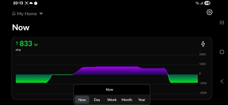

Voor de volledigheid, dit werkt hier in deze volgorde:
Afbeeldingslocatie: https://tweakers.net/i/4-31VoM1ovmVmPBaqPClzXu2VjM=/x800/filters:strip_icc():strip_exif()/f/image/1iMP3fYtiSt8UyoUS5gqavac.jpg?f=fotoalbum_large
En dit werkte ook toen ik de 2e splitter nog niet had:
Afbeeldingslocatie: https://tweakers.net/i/Mt2SHiljmXvFxcM_H42YRjEYQu8=/x800/filters:strip_icc():strip_exif()/f/image/txHo6aAspbQZHpR7U4UAWJNS.jpg?f=fotoalbum_large

Ik genereer hier gemiddeld zo'n 70-95 Euro per maand met 48 kWh aan Zendure accu's icm dynamische tarieven. Dat is excl. afschrijving.

Klopt, is gemiddeld gezien zo'n 5 uur voor nodig.
Wil je een accu terugverdienen dan moet je met o.a. de gemiddelde aankoopprijs per kWh rekening houden (dus geen dure accu met weinig opslag kopen), de spread, omvormervermogen vs capaciteit (anders kan je niet snel schakelen met dynamisch), Round Trip Efficiency (is bij Zendure zeer goed voor elkaar vs vele andere merken) en afschrijving per kWh (doorgaans +-6000 cycles).
Heb hier op dit moment een gemiddelde inkoopprijs van 150-200 Euro/kWh en dan lukt terugverdienen wel. Ga je naar merken kijken met 600 Euro/kWh, dan is terugverdienen erg lastig.
Wat ook meespeelt is of je de elektriciteit kwijt kunt. Op een goede zomerdag wordt hier 45-60 kWh opgewekt (we kopen dus weinig in door de vele zonnepanelen) en we hebben 2 EV's en meerdere warmtepompen. De zonne-opwek overdag opslaan en 's avonds in de EV's laden is interessant. Heb je geen EV's of WP's, dan wordt terugverdienen weer een stuk lastiger en ben je aangewezen op dynamisch handelen. Heb je nog een vast contract, dan is dit alles vanaf 1-1-2027 pas interessant. Mogelijk wat kort door de bocht, maar afijn, is wel helder denk ik :)

Hmmm.... Ik heb de AI modus aangezet en nu gaat ie flipperen. De behoefte van het huis is minder dan 800W en de zonnestroom ongeveer de helft. Telkens ziet Zendure dat er uit het net getrokken wordt en gaat volle bak leveren. Daardoor wordt er weer aan het net terug geleverd en even later stopt Zendure weer met leveren en gaat opladen. Etc etc.
Iemand enige ervaring met dit probleem? Afbeeldingslocatie: https://tweakers.net/i/sUNweoLjuWeM2N-kvyyadUHqspw=/800x/filters:strip_icc():strip_exif()/f/image/BnVisYF6ZShL7cb3uNrLJOfM.jpg?f=fotoalbum_large

ppaulv schreef op vrijdag 8 augustus 2025 @ 20:40:
Iemand enige ervaring met dit probleem? [Afbeelding]
Had je een 1 seconde slimme meter of 10?
  • ppaulv
  • Laatst online: 24-11 14:19
4.2 dus ik denk 10

  • Taro
Taro
Dan is dat waarschijnlijk het probleem. Voor een goede nul op de meter is 1-3 seconden wenselijk, 10 eigenlijk te lang, je loopt dan zwaar achter de feiten aan.
En gebruik eens de Slimme Meter Modus, zet AC laden daar aan en kies in het vervolgscherm: Volg de overtollige kracht. Dan opslaan. Benieuwd of dat uitmaakt.
  • ppaulv

  • ppaulv
Oh ja dat was het, hij begint nu volle bak te leveren (800W) en 643W daarvan gaat terug het net in
