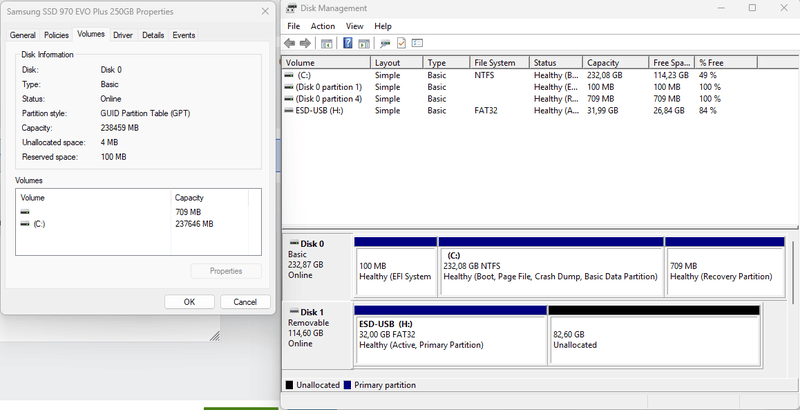

Is je disk MBR of GPT geformatteerd?
Ref: https://nl.easeus.com/sch...jderen-van-partities.html
  • SMGGM
  • Laatst online: 26-09 12:36
Dit zegt GPT
Afbeeldingslocatie: https://tweakers.net/i/Sqfy27V0EDuXKMSzaYo6BLNCgKI=/800x/filters:strip_exif()/f/image/oXTihsJm2F5jU7kdhjNi9ptJ.png?f=fotoalbum_large
