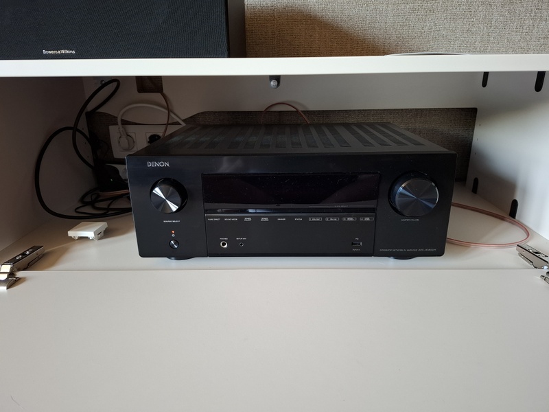

Hi,
Mijn reciever, Denon X3800H, staat in de TV meubel (erboven 15 cm ruimte, links en rechts circa 35 cm. Ik merk nu dat, waarschijnlijk mede vanwege de warme buitenlucht, de receiver soms uitschakelt. Ik neem aan dat dit met thermische beveiliging te maken heeft. Nu zit ik te kijken voor een AC Infinity Aircom S7. Zijn er tweakers die een dergelijke setup gebruiken om hun receiver te koelen?
Uiteraard zou ik de reciever buiten de kast kunnen plaatsen, maar dat vind ik esthetisch gezien toch best jammer.

Om een beetje een idee te geven:
Afbeeldingslocatie: https://tweakers.net/i/rOt-5bz6DWvl4aZxPyeNl6O_OnY=/800x/filters:strip_icc():strip_exif()/f/image/ztf63LchfVeGyugrNiVhU9eG.jpg?f=fotoalbum_large
Er staat dus niks anders in de kast, behalve stekkerdozen.

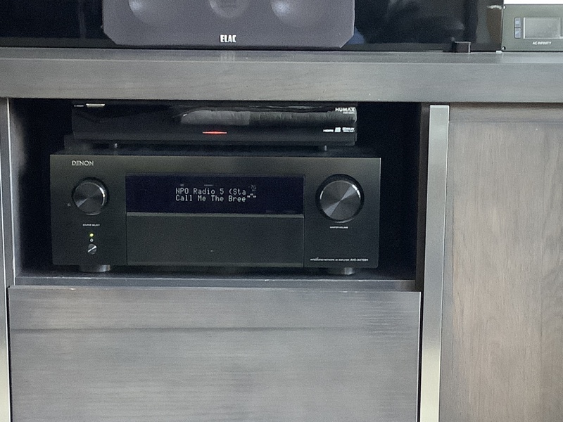

@codex Ik heb w A-C infinity S2 fans links en rechts van mijn Denon X4700h receiver in de achterwand van de kast gemonteerd en op een controller 2 aangesloten.
Op de receiver staat een humax en slechts 3mm ruimte hierboven over. Aan de zijkanten een cm of 5.
Themperatuur probe tussen de receiver en de humax.
Naast de receiver dichtgezet met zwart schuimrubber zodat de luchtflow door de receiver moet.
Op de controller kun je de temperatuur instellen en dan regelt deze de fansnelheid.
Draait nu al 4 jaar tot volle tevredenheid.Afbeeldingslocatie: https://tweakers.net/i/Q70jvEdZynttAceK7wuBtZd448E=/800x/filters:strip_icc():strip_exif()/f/image/bTE8CKlnxts6s2PtIdJVWqUy.jpg?f=fotoalbum_large

Nice! Ook weinig ruimte, mooi dat dit werkt. Ik zit nu even te overwegen of ik het ga doen, de temperatuur lijkt vreemd genoeg de laatste dagen een stuk lager. Misschien nieuwigheid. Mocht het terugkomen, dan wordt het inderdaad een oplossing van AC Infinity.
  • Elac
  • Registratie: Juli 2020
  • Laatst online: 14:30
@codex Wat is de temperatuur? Ik heb hem zo ingesteld dat de fans bij 32 graden op max staan (fanspeed switch op m) en zelfs afgelopen week ging hij niet naar max.
In je receiver zelf zitten ook nog fans die aan gaan bij hoge temperatuur.
Gisteren zag ik 28 graden staan, vorige week 42. Lijkt dus nu wel lager te zijn.
  • Elac
28 is goed maar 42 is wel veel. Hoe en waar meet je die temperatuur?
