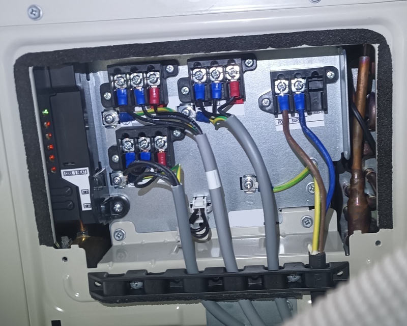

Voor de zekerheid nog een foto van de aansluitingen op de buitenunit van de airco:
Afbeeldingslocatie: https://tweakers.net/i/0XslqsReD3HRIWZFj3Hobnkyh-A=/x800/filters:strip_icc():strip_exif()/f/image/yuR2NYiTgVbGE1Zc9Wp0vgiN.jpg?f=fotoalbum_large

Hier heb ik de buitenunit op het balkon aangesloten op de wanddoos achter het buiten stopcontact. Hoewel die maximaal 1 kW elektrisch doet toch netjes een drie-aderig 2,5 mm2 kabel met vaste kern gebruikt. XMvK of YMvK in een buis aan de muur bevestigd. Vervolgens tweepolig geschakeld op de werkschakelaar en met flexibele kabel 2,5 mm2 naar de airconditioning unit. De binnenunits zijn vervolgens aangesloten met 1,5 mm2. UV-bestendige buitenkabel is het enige wat je moet willen gebruiken.
Edit, foto gevonden van toen ik de elektra heb aangesloten. Het systeem is in der tijd koeltechnisch in bedrijf gesteld door een F-gassen gecertificeerd persoon.
Afbeeldingslocatie: https://tweakers.net/i/KlC118vAgm4MftTJESH7YMGV6c4=/800x/filters:strip_icc():strip_exif()/f/image/NftVmPfuLBuiRZ6sffmatjg7.jpg?f=fotoalbum_large
Duidelijk is te zien dat de aardedraad (PE, groen-geel-gestreept) langer is dan de spanningvoerende draden. Mocht er iets worden losgetrokken dan wil je dat de aarde niet als eerste maar als laatste loskomt.

Een stekker is geen probleem. Persoonlijk vind ik het wat armoedig, leg gewoon een fatsoenlijke kabel vanuit de meterkast. Maar het mag en kan verder geen kwaad.
Prima wat betreft de werk schakelaar, ik snap de reden. Maar waarom een aparte kabel vanuit de meterkast? Dat doe je toch ook niet voor je nieuwe PC? En natuurlijk, heb je een grote airco die laten we zeggen 2.5kW elektrisch vermogen heeft, dan is het een ander verhaal.
  • Beste antwoord ✓
  • FrankHe
  • Laatst online: 22-10 16:07
[ Voor 41% gewijzigd door FrankHe op 29-06-2025 11:59 ]

Bedankt voor al het fijne advies, Tweakers. Ik heb een nieuwe (rubberen) 2,5mm-draad gehaald en deze netjes in een buis aan de muur opgehangen. Ook heb ik de werkschakelaar 2-polig aangesloten (bleek volgens het boekje prima te kunnen). Net wat veiliger allemaal. Ook de aardedraad overal iets langer gelaten zodat deze er inderdaad als laatste uit gaat, mocht er iemand flink aan trekken.
You life, you learn!
Afbeeldingslocatie: https://tweakers.net/i/3JL50IEttELub0FNppamWsL_vq4=/x800/filters:strip_icc():strip_exif()/f/image/fE3fiKPKQ7rDm3H6YwG2b5Av.jpg?f=fotoalbum_large
Afbeeldingslocatie: https://tweakers.net/i/P0lPftAUp2MExLDzrqlFyEMkUA4=/x800/filters:strip_icc():strip_exif()/f/image/fQ4EXSD3iKhqyOK5SCedS0BM.jpg?f=fotoalbum_large
  • bartvl
  • Laatst online: 00:22
bartvl
Vlieg! Kan ik niet. Te laat...
Aangezien de ribbelbuis ook in de werkschakelaar te zien is, lijkt dit niet waterdicht te zijn? Is die plek 100% vochtvrij?
En rubber kabel heeft flexibel aders over het algemeen. Heb je adereindhulsen gebruikt? Daar lijkt het niet op.
Dat maakt het wel netter/veiliger omdat het contact dan beter blijft. Wellicht zelfs verplicht?
Ik zie in bovenstaande posts de aanname langskomen dat het om een 2,5kW koeling gaat, niet 2,5kW elektrisch. Dat lijkt me sterk. Kun je vertellen welke van de twee het is?
[ Voor 61% gewijzigd door bartvl op 29-06-2025 18:38 ]

bartvl schreef op zondag 29 juni 2025 @ 18:36:
Yes, plek is helemaal vochtvrij. Zit een soort rubbertje bij de wartel ook.
Het gaat om 2,5 kW koelvermogen, niet om 2,5 kW elektrisch vermogen. Het opgenomen elektrisch vermogen is ongeveer 760 watt bij koelen (Daikin FTXC25).
  • bartvl
bartvl
acehighhugo schreef op zondag 29 juni 2025 @ 21:34:
Oh dat valt dan helemaal mee! Doet niks af aan de werkschakelaar etc.
Overigens, volgens de specificaties van Daikin mag je er nog wel een wat dikkere kabel naartoe leggen: 693 kW opgenomen vermogen!! 😱😉
Life is not about specs, it is about joy!
  • Rukapul
  • Laatst online: 23:44
acehighhugo schreef op zondag 29 juni 2025 @ 16:14:
Voor de toekomst nog een paar opmerkingen over de flexbuis:
• is dit grijze buis voor buiten (UV bestendig, slagvast) of gewone gele die eigenlijk voor binnen is?
• een buis hoort niet tot in de doos ingevoerd te worden. De wartel met rubber hoort immers volledig af te sluiten en nu vormt de buis een kanaal. Als er van boven wat in de buis kan komen dan loopt dat de werkschakelaar in.
Buiten zie je voor buitenkabel dus vaak puur rechte stukken grijze buis met bochten open.
  • Drardollan
  • Registratie: Juli 2018
  • Laatst online: 04:48
Sissors schreef op zaterdag 28 juni 2025 @ 23:53:
Omdat het kan? Ik zou nooit via een stopcontact werken, maar ik heb de luxe dat ik een hoekhuis heb met kruipruimte. Ik kan dus heel eenvoudig de kabels onder de vloer door naar de meterkast krijgen. En met een aparte kabel weet je gewoon zeker dat het allemaal goed zit. Maar als het niet kan, dan kan het niet.
