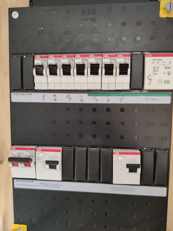

Wij wonen hier pas een half jaartje dus moest zelf ook even goed kijken hoe het zit. Op zolder hebben ze een kastje geplaatst

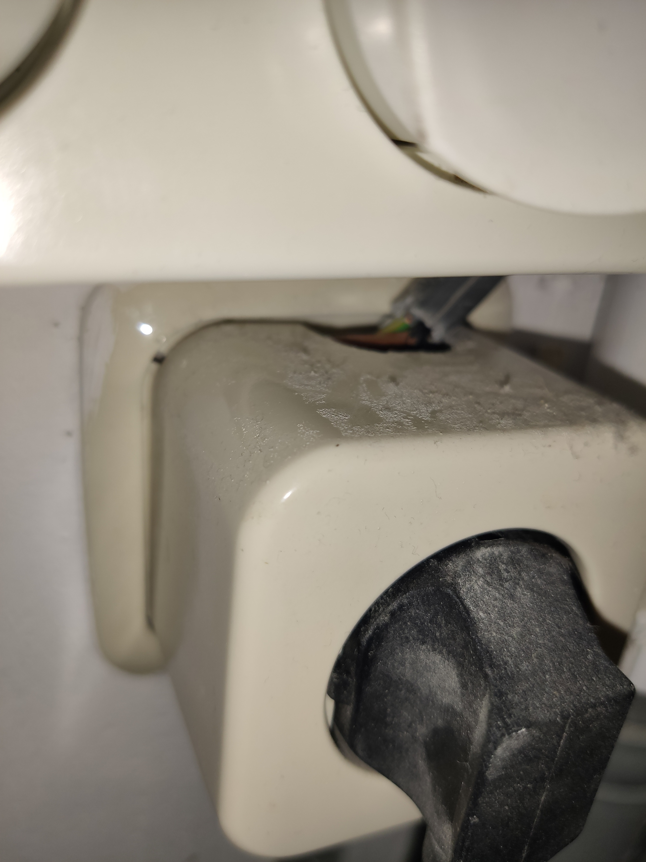

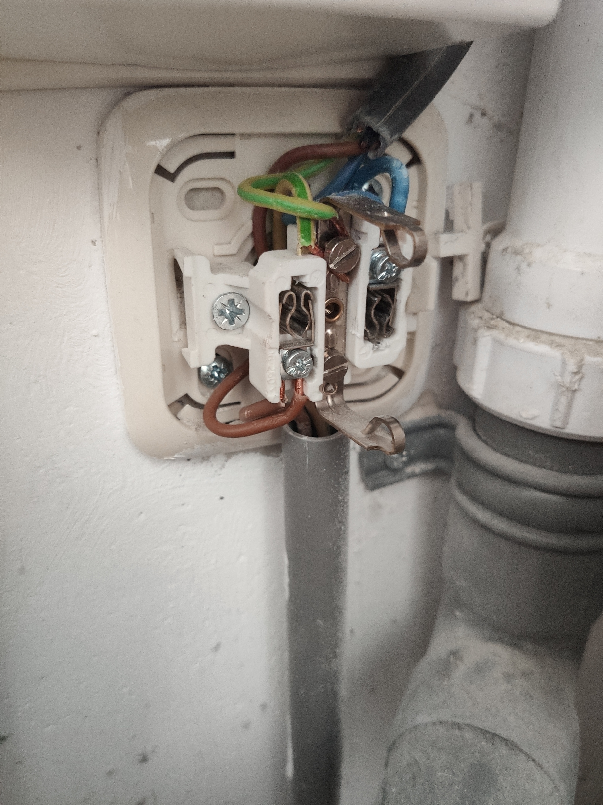

Uit dit kastje loopt een dikke draad die op een bijzondere manier met een stopcontact 20cm daaronder is verbonden.

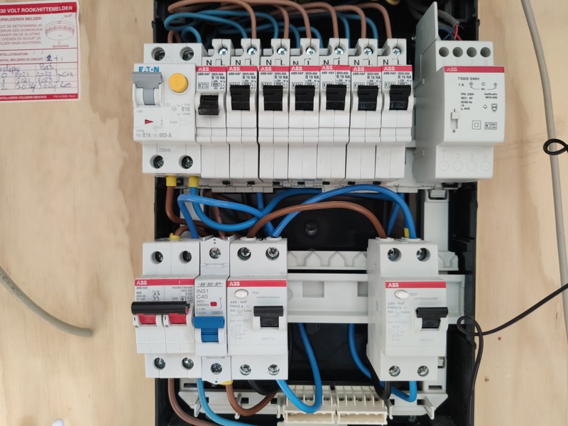

De groepenkast is vrij standaard, geen idee welke groep de pv zit.

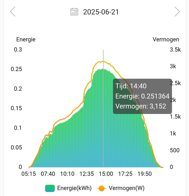

De installateur noemt overbelasting als reden dus dat zal waarschijnlijk de stroom zijn die hoger dan 40A kan worden door invoeding van panelen?

Daarnaast redt hij het niet met een een REM automaat. Gezien hij nu een van de flexomaten gebruikt heeft en dan kan je geen REM automaat plaatsen. Dan zal hij ook nog een (bi-directionele en spanningsonafhankelijke) alamat (of automaat + ALS) moeten plaatsen voor de PV.
En dat stopcontact is ook wel vaag en niet netjes. Als in in de onderverdeler (zoals dat ding op zolder heet) alles uit zet, heb je dan nog spanning op dat (/die) stopcontact(en)?
En als je de groep van de PV in de meterkast uit zet?

renevd88 schreef op donderdag 26 juni 2025 @ 20:21:
Er gaan hier sowieso aantal dingen niet goed.

  • Vdvmark
  • Registratie: December 2024
Die foto's roepen wel vragen op.
Als je t wel vertrouwd laat je de remautomaat plaatsen en vraag je uitleg hoe t allemaal zit en wat t allemaal is. Of je onderzoekt t zelf eerst, om te kijken of t je vertrouwen waard is, dat extern stopkontakt geeft de meeste vragen denk ik.
16A zonnepaneelgroep - Hoofdschakelaar 40A - 16A aardlekautomaat voor stopkontakten. Dat mag en kan zo met die APS DS3. De aps ds3 hoeft niet op een aardlekautomaat, maar dat kan je checken.
Je hoofdaansluiting is 25A ? Dan kan t zo zonder remautomaat denk ik.
Je hoofdaansluiting meer dan 25A? Dan moet er wat aangepast worden. En ja dat was dan al zo toen t geplaatst werd.

@Chrisverst Die 40A is geen automaat maar de (verplichte) hoofdschakelaar.
De DS3 heb je in drie smaken en hoop dat hier de 730VA versie ligt (=4380VA). Want met de 880VA ga je dus al boven de maximale 1-fase invoer van 5kW in de netcode. Ook is de 730VA een logischere keuze voor 2x 400Wp.
Blijft wel, het is erg matig om dit om een 16A groep te hebben :/ Dan verwacht ik dat het in ieder geval in twee oriëntaties ligt anders was die 16A er al lang met regelmaat uitgeklapt.
En denk niet dat hij de diameter kan aflezen want ik gok dat de kabel alleen verlenging is van het oorspronkelijke wasmachinegroep met gewoon 2,5qmm.

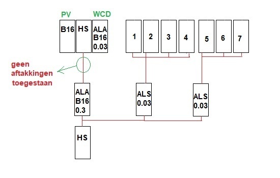

  • renevd88
  • Laatst online: 10-10 14:22
Het is inderdaad de 730va versie zie ik. De panelen liggen wel deels in 2 oriëntaties waarbij ik de hoogste pieken soms tot 3810w zie komen
Afbeeldingslocatie: https://tweakers.net/i/jwuhGHq6Y9vpqlWUuo-bqIbUwcU=/x800/filters:strip_icc():strip_exif()/f/image/epphM8joy3tec6YNfWgGBU0K.jpg?f=fotoalbum_large
Conclusie is dus dat de pv groep los moet van de huidige aardlekschakelaar. Aansluiten op extra alamat in de kast die vervolgens samen met hoofdschakelaar op de rem-automaat komen. (Voor de beide aardlekschakelaars dus)
Klopt dit?

Voor jezelf sluit je een remautomaat inderdaad zo aan.
APS ontraadt jouw "moet" alamat, wellicht moet APS dat corrigeren en hebben ze dat zelfs al gedaan, weet ik allemaal niet. APS zegt ze hebben een scheidingstrafo, gebruik gewone automaat.
Of een remautomaat moet, hangt denk ik af van jouw aansluiting op t net.

Volgens mij vroeg iemand nog om hoe de pv verdeler was aangesloten op het stopcontact eronder, zie onderstaande foto
Afbeeldingslocatie: https://tweakers.net/i/ZC61Xhx2mamTq-sFWKwwGCf9iEQ=/x800/filters:strip_icc():strip_exif()/f/image/Dwk0N7Y7LZafhqXYmwMVhKEc.jpg?f=fotoalbum_large
  • Xander
renevd88 schreef op woensdag 9 juli 2025 @ 19:49:
Maar is dit de voeding van de PV-verdeler? Of komt de voeding van deze contactdoos + nog iets anders vanuit de PV-verdeler?
Om precies te zijn was dit wat je werd gevraagd:
Septillion schreef op donderdag 26 juni 2025 @ 20:32:
Dat maakt e.e.a. meteen duidelijk.

@renevd88 Net als @Xander ben ik ook benieuwd of dit de voedende kant of de aangaande kant is.
Vandaar dat ik vroeg om te testen met de automaten, dat kan je uitsluiting geven. Want heb het vermoeden dat dit de voedende kant is...

Xander schreef op woensdag 9 juli 2025 @ 19:57:
Uit de pv-verdeler komt 1 kabel die aan de bovenkant verbonden is met dit stopcontact. De kabel aan onderkant van stopcontact zal richting groepenkast gaan. (Enige mogelijke weg voor zonnestroom om daar te komen) Probeer het vanavond even te testen als het donker is.
  • No Hands
renevd88 schreef op woensdag 9 juli 2025 @ 20:13:
Maar dit mag helemaal niet, die kabel moet ononderbroken zijn, dat is ie nu dus wel door dat stopcontact.
  • renevd88
Ok heb het kunnen checken. Stopcontact onder pv-verdeler is duidelijk de voedende kant. Had ik kunnen weten want de cv-ketel zit daar in. Altijd spanning dus.
Stopcontact in pv-verdeler doet het alleen als zowel de hoofdschakelaar en alamat in de verdeler aan staan. De andere automaat die naar panelen gaat heeft geen invloed.

Oke, dan klopt dit dus inderdaad niet. De leiding tussen de hoofdverdeler en de PV-verdeler mag geen aftakkingen hebben, dit doet het hele idee van de PV-verdeler teniet.
Ik zou eens een opsomming maken van alle gebreken (inclusief dit gepruts en het ontbreken van de REM-automaat) en in een nette zakelijke brief verzoeken om de installatie kosteloos conform normen te maken.
Heb je eventueel een rechtsbijstandverzekering of ben je lid van een vereniging eigen huis o.i.d? Wellicht kunnen die onafhankelijke expertise regelen en helpen met het vervolg, mocht je zelf niets voor elkaar krijgen.
[ Voor 5% gewijzigd door Xander op 09-07-2025 23:25 ]
  • Will_M
Will_M
Intentionally Left Blank
renevd88 schreef op vrijdag 27 juni 2025 @ 11:12:
Klopt dit?
Stiekem vind ik dit wel een érg leuk plaatje....
@renevd88 Heb je over de gehele periode van opwek middels deze set 'Oost-West' (?) panelen al ooit een 'PIEK' gezien welke boven de 3,6kWh (en dus bóven het afschakel moment van een simpele groep op één Fase) uit gekomen is?
  • BrainCrash
  • Laatst online: 23-10 12:10
Vooralsnog wordt ik al bijna 2 weken per mail genegeerd dus binnenkort maar telefonisch proberen.
Uhhhh...
Zie ik daar nou ter plaatse waar de grijze mantel van de (omvormer) kabel verwijderd is TWEE stuks beschadigde binnenaders met blank koper op die plek??
Het lijkt dat zowel je aardedraad als je fasedraad daar gewoon ingesneden zijn / beschadigd zijn met onacceptabel veel bloot liggend koper...
Als ik naar de eerdere foto kijk (met stopcontact kapje erop) lijk je iets vergelijkbaars te kunnen zien..
Klopt dat? (foto is op die plek wat wazig)..
Anders zou dit wel falikant prutswerk zijn zeg!

BrainCrash schreef op woensdag 9 juli 2025 @ 23:54:
Uhhhh...
Afbeeldingslocatie: https://tweakers.net/i/v28o6ZEYJOMUA-6w4cIEtvXTPaA=/fit-in/4920x3264/filters:max_bytes(3145728):no_upscale():strip_icc():strip_exif()/f/image/OQ9UO5THql6yYd93KaAZDnHv.jpg?f=user_large
én
Afbeeldingslocatie: https://tweakers.net/i/niYl4WbT190-Llkde6lkQHtSOcc=/fit-in/4920x3264/filters:max_bytes(3145728):no_upscale():strip_icc():strip_exif()/f/image/Dwk0N7Y7LZafhqXYmwMVhKEc.jpg?f=user_large
Dat lijken inderdaad pre-cies dezelfde aansluitingen / één en het zelfde WCD te zijn :-(
  • BrainCrash
Will_M schreef op donderdag 10 juli 2025 @ 00:11:
Ja. uiteraard. Dat post de TS zelf ook. Eentje met kapje en eentje zonder. :+
Wat bedoel je daarmee?
Ik stelde dus dat het op beide fotos al zichtbaar lijkt te zijn dat de isolatie van de aders zodanig beschadigd is dat je daar gewoon blank koper ziet zitten op het punt waar de grijze mantel verwijderd is.
Dus hier op beide (wazige) fotos is iets zichtbaar, wat mij lijkt te bevestigen dat daar iets serieus niet goed lijkt te zitten (prutswerk, zoals ik zeg). Maar op beide fotos is het dus niet helemaal 100% duidelijk te constateren, het kan nog steeds iets van gezichtsbedrog zijn.

  • Will_M
Will_M
BrainCrash schreef op donderdag 10 juli 2025 @ 00:41:
en hier:
Wat ik er mee wilde zeggen is dat je gelijk hebt.... En dat de TS dus ook niet akkoord moet gaan met het voorstel van de leverancier waarbij hij (de TS) nogmaals moet gaan bijbetalen om dit 'prutswerk' te laten herstellen op eigen kosten.
  • Xander
Uhhhh...
Je ziet een 5x2,5mm² waarvan de zwarte en grijze ader zijn weggeknipt.
De 3x2,5mm² was zeker op.

  • renevd88
Will_M schreef op woensdag 9 juli 2025 @ 23:33:
Pieken boven 3600w komen regelmatig voor, meestal zijn dit dagen met wolken/zon. Op stralende blauwe dagen komt hij niet zo hoog.

Nou de installatie blijkt nog slechter dan gedacht. Ik ging eens testen of dat gekke stopcontact wel een eindgroep is. Blijkt het gewoon een stopcontact te zijn die samen met het halve huis op 1 groep zit....
  • Panzer_V
  • Laatst online: 23-10 20:01
renevd88 schreef op maandag 14 juli 2025 @ 12:18:
Dus er is helemaal geen aparte kabel waar via de zonnestroom naar je meterkast gaat? Het wordt gewoon je huis in gestuurd?
Dit lijkt mij gewoon gevaarlijk......

Wat een knoeizooi. Die WCD had natuurlijk omgezet moeten worden naar een lasdoos. Of beter nog (mits mogelijk), de PV verdeler op de plek van de WCD...
En verder moet dit natuurlijk wel een groep zijn waar voor de rest niks opzit. Vaak een wasmachine-groep.
De wasmachinegroep wordt dat een zogenaamde distributiegroep en in je meterkast krijg je dan ook een anders automaat.. Die mis ik ook bij jou, dat zijn allemaal nog gewoon dezelfde automaten..
Op deze manier is die PV verdeler nutteloos, zeker gezien je opmerking dat er nog meer op die groep zit (buiten de WCD er recht onder)...
[ Voor 65% gewijzigd door FreakNL op 14-07-2025 12:49 ]

Tja, dat hangt er vanaf wat er verder op die groep zit.. Als dat een beetje verlichting is gaat de boel echt niet meteen in de fik... Maar netjes is anders en het hoort natuurlijk niet...
Een dergelijk grote installatie hoort op een aparte groep te zitten. En bij gebrek aan bekabeling is een PV verdeler op een bestaande (niet afgetakte!!) groep best elegant en veilig.. Maar niet zoals het in het geval van de TS is gedaan...
@renevd88 ik zie 7 groepen in je groepenkast. Zit daar (hopenlijk/toevallig) een groep bij voor je wasmachine en staat die wasmachine niet op zolder?

@FreakNL ja er lopen zelfs 2 groepen (droger en wasmachine groep) naar zolder met stopcontacten dichterbij de pv-verdeler dan het stopcontact dat hij nu heeft gebruikt. Die keus is mij een raadsel...

Grappig detail, vandaag zouden ze dus langskomen voor schoonmaken panelen en die rem-automaat. Mijn discussie per mail (met ik denk de baas?) Loopt nog en de monteur wist hier duidelijk niks van af. Ik was niet thuis en mijn vrouw liet vallen dat ik dacht dat het niet goed is aangesloten boven. Hij dus kijken: nee hoor, alles is in orde.....
Ondertussen ziet de meterkast er zo uit:

Graag wat fotos van "onder" de motorkap
Er is dus een aardlekautomaat B16, 30 mA bij geplaatst tesamen met een C40 zekeringautomaat?
Ik begrijp niet goed de functie van de c40 zekeringautomaat, maar onder de motorkap zal het wel blijken
Wat wel en niet mag staat hierin globaal
https://search.abb.com/li...umentPartId&Action=Launch
Boven zit nog het stopcontact (WCD) die op diverse plaatsen nog is afgetakt, zoals je zelf hebt ontdekt (dus geen directe kabel/aders zonder aftakkingen onderweg)
Dat mag niet.
De PV verdeler die op dit stopkontakt OOK is afgetakt is dus foutief geplaatst (dient rechtstreeks verbonden te zijn met de nieuw geplaatste aardlekautomaat (en de C40 heeft geen nut, want direkte kabel naar pv verdeler -> aardlekautomaat -> hoofdschakelaar = 16 Amp beveiligd)
En pv stikkers is ook al afwezig :-(

Bij deze de foto
Afbeeldingslocatie: https://tweakers.net/i/5-FsnXw87iQh7WkKX33ODyHS7Pw=/800x/filters:strip_icc():strip_exif()/f/image/0XTox0NAzjL58TShCPaBqefT.jpg?f=fotoalbum_large
De meterkast is zo wel ok denk ik, de c40 is de rem-automaat die netvoeding+panelen op 40a begrensd. De alamat had misschien 20a moeten zijn omdat het vermogen geregeld tot 3800w komt. Stickers zitten er nu ook op, die zijn zwart gemaakt ivm bedrijfslogo.
Blijft over het feit dat ze voor deze aanpassing waarschijnlijk een factuur gaan sturen vanwege hun bewering van de aangepaste nen1010. En natuurlijk de afgetakte groep....
Wat zijn nu praktisch gezien de risico's van deze afgetakte groep? In theorie kan ik natuurlijk 32a op de groep gaan trekken. Maar werkt bijvoorbeeld de aardlek wel goed? Opgewekte zonnestroom kan ongemerkt weglekken toch?

@AUijtdehaag de link naar het document van ABB staat het duidelijk in. Zie ik op de laatste pagina nou goed dat dit document uit juli 2019 komt? (07/19 zie ik langs de zijkant)

renevd88 schreef op woensdag 16 juli 2025 @ 20:27:
Precies dit.
Je bedrading tussen de 2 automaten kan geen 32 Amp aan.
Als het niet is afgetakt tussen de 2 automaten is het 16A (geen andere verbruikers er tussen)
