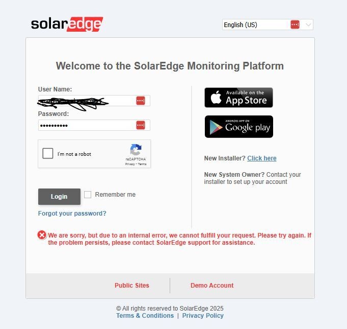

Nu merk ik dat ik ook niet meer in mijn account komt via de webbrowser. Krijg deze melding:
Afbeeldingslocatie: https://tweakers.net/i/X9hIPk81FzC5G2eJBqFklSrpkrU=/fit-in/4920x3264/filters:max_bytes(3145728):no_upscale():strip_icc():strip_exif()/f/image/JaHDsJSVhDJIT2JbWrdDhoNs.jpg?f=user_large
De app op de tel werkt nog wel. Daar log ik in met de vingerafdruk.
2. Tweede probleem is dat ik dat inlog-probleem met de browser wilde communiseren met SE, maar ik kan alleen iets met de chat doen en daar geen tekst invulle. Men blijft maar opties geven over de omvormer. Maar ik wil gewoon weten hoe het zit met mijn account en de 5000.

Op Reddit lijk ik inderdaad een draadje te zien met een soortgelijke oplossing. Het linkt in ieder geval naar hetzelfde formulier:
Reddit draadje.
Formulier.
Join het GoT Pulse-Team!
  • vormulier
Welkom bij SE, ze zijn er nog al stug in. Bij aankoop van een omvormer of bij een huis met een omvormer moet je dit gelijk goed regelen helaas.
Als je iemand anders kent met een installatuers account kan je allicht het op die manier proberen (er zwerven er hier op tweakers wel een aantal)
Noot: je kan zelf een installateurs account krijgen, maar helaas moet je eerst een nieuwe omvormers hebben opgehangen voordat je account echt actief word. (en je dus met je tweede hands omvormer iets kan regelen.)
Voor je monitoring, met de SE app en je omvormer kan je via de ethernet kabel lokale monitoring aanzetten op je SE omvormer, dan heb je eigenlijk niks meer vandoen met SE (al krijg je dan ook geen updates).

Dank zover, ik ga morgen (ze zijn al dicht) met de Whatsapp aan de gang. Met name ook de vraag waarom ik niet meer kan inloggen.
En dan vragen of ze de 5000 willen toevoegen aan mijn site.
En ja, als iemand mij hier kan helpen; ik heb het uiteraard mijn site ID en het SN van de 5000.
Mijn installateur is op dit moment ook uit de lucht. weet niet of ze nog terugkomen.

Helaas loopt het spoor dood:
Whatsapp: ik moet het volgende invullen:
Gelieve te antwoorden met het nummer van het juiste antwoord:
1 - een installateur
2 - een systeem eigenaar
1. weet ik niet, 2 wel. Dus stopt het hier.
Formulier (link hierboven) loopt ook dood: ik weet de naam van de vorige eigenaar niet.
Die weet SE wel natuurlijk, maar die geven ze niet en ik heb geen enkele mogelijkheid ze te spreken te krijgen. Robots in Whatsapp verhinderen dat.
Als iemand nog een idee heeft hoor ik dat graag.
Ik kan trouwens met de app van SE een verbinding maken met de 5000. Verbinding gelukt, maar ik zie hem niet in het overzicht. Maar wellicht is dat het kip/ei verhaal. Zolanghet eigenaarschap niet is omgezet, krijg ik geen data te zien. Ook niet in Home wizzard.
