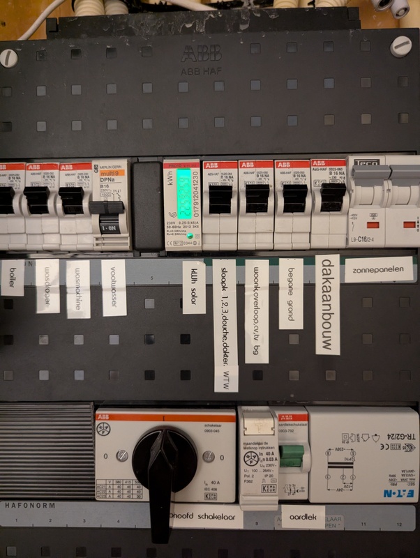

  • rwr_
  • Registratie: December 2019
  • Laatst online: 23:04
Dank voor de input allen! Mijn netbeheerder is Stedin en ik heb vandaag de wijziging aangevraagd. Voordat ik dat kon moest, moest ik checken of het stroomnet in mijn regio niet vol zat, en dat was niet het geval dus ik vermoed (of hoop) dat ik niet tot 2027 hoef te wachten.
Afbeeldingslocatie: https://tweakers.net/i/aHq-Jjl3d66wa0qoEapGApsADlc=/x800/filters:strip_icc():strip_exif()/f/image/vtchfSMrGh4PPB5dwMA0VXA0.jpg?f=fotoalbum_large
Mijn meterkast ziet er zo uit. Als ik het goed begrijp moet ik dan nog een vierpolige hoofdschakelaar erbij zetten voordat de netbeheerder langs komt?
  • Will_M
Will_M
Intentionally Left Blank
Ik vrees dat je wel wat meer mag aan gaan passen (en dat je waarschijnlijk ook maar nét genoeg ruimte in je kast gaat overhouden).
Kun je voor jezelf duidelijk maken wáár alle groepen nu uitkomen en welke aardleks er benaderd worden per groep?
  • Microstar
  • Registratie: November 2022
  • Laatst online: 22:08
Ik zie een C16 automaat. Is de circuitimpedantie getest om een C karakteristiek te voeren en is het überhaupt wel nodig om een C te voeren?
[ Voor 21% gewijzigd door Microstar op 13-06-2025 20:51 ]
2022 XC40 MY23 P6 Plus
  • devriesjande
  • Laatst online: 23:56
@rwr_ Ik denk dat er al een 4 polige hoofdschakelaar in je kast zit. Om dat zeker te weten moet de kap er even af. Zet wel eerst de hoofdschakelaar uit.
Zitten de zonnepanelen achter de aardlekschakelaar? Kijk eens in de documentatie van de omvormer of deze niet achter een aardlekautomaat moet zitten.
Om de drie fasen over de groepen te verdelen heb je nog twee extra aardlekschakelaars nodig.
Om ruimte te maken voor de aardlekautomaat voor de laadpaal kan je een beltransformator buiten de groepenkast plaatsen.
Aanvullend: Dit is een 4 polige hoofdschakelaar.
Zie: https://www.circuitsonline.net/forum/view/163417
Die is dus gewoon te gebruiken.
[ Voor 21% gewijzigd door devriesjande op 14-06-2025 06:55 ]
