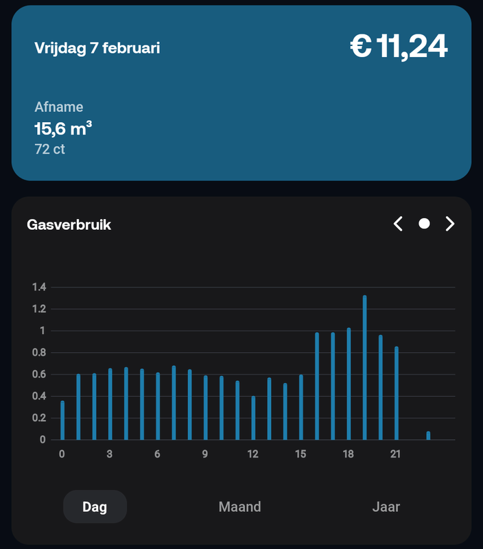

Heb even gekeken, voor wat het waard is, maximale.gasverbruik afgekopen 2 winters was 16 kuub op een dag.
Meestal (als cv hele dag aan staat zonder houtkachel) 10-14.
Met houtkachel of gemixed varieert het. Zie screenshot Januari.
Afbeeldingslocatie: https://tweakers.net/i/-JYbvdvQcfzACnz22N35Hinw3VM=/x800/filters:strip_exif()/f/image/Y4ytAucSWM7Eyga6W2ldBxea.png?f=fotoalbum_large
En een uitdraai van de duurste dag. Blijkbaar savonds verwarming uitgezet of hout gestookt.
Afbeeldingslocatie: https://tweakers.net/i/bgZJmpdPZ_cYwb2xcS97bfBFrsI=/x800/filters:strip_exif()/f/image/m5OGbC7UX5a539jAlDo9IZaQ.png?f=fotoalbum_large

24m3 gas bij -10,
Dus 8kW warmteverlies
Als je naar full electric gaat vervalt eur 350+ gas vastrecht per jaar.
Je zonnestroom overschot is vele middagen niets waard, dus SWW met warmtepomp doen
Kortom een full electric wp is het goedkoopste.

inmiddels een aantal offertes binnen gehad.
- weheat valt af ivm cloudafhankelijkheid
- vaillant aroTHERM Plus 7 kW , boiler 300L horizontaal , 100l buffervat - inclusief alle electra aanpassingen
15.900 eur
- bosch Nefit-Bosch Compress 5800i AW + AW12E, boiler 200L verticaal, GEEN buffervat - exclusief alle electra aanpassingen
14.538 eur
- Panasonic L Serie 7KW, boiler 200L verticaal, printplaat tbv domotica; CZ-NS5P 100l buffervat - inclusief alle electra werkzaamheden
14.730 eur
Panasonic en Bosch beide aangeboden door grotere partij, dat is de voorkeur ivm support en dergelijke.
Maar bij de Bosch moet ik de electra nog laten doen (groepen bijmaken, aanleggen tot plaats buiten en binnen unit.
Geen buffervat aangeboden bij de Bosch.. zou niet nodig zijn.
Bij de panasonic werd gezegd dat dit ook een extra veiligheid is voor de installateur, maar ook voor mezelf ivm warmteafgiftesysteem
De grote vraag zal zijn of de eventuele voordelen van Bosch opwegen tegen de extra effort en kosten voor electricien.
Criteria:
1) kwaliteit van het product
2) local automation mogelijkheden;
Ik geloof dat de Bosch wat uitgebreider aan te sturen is via homeassistant (panasonic kan geen legionalla programma on-demand aansturen). dit vind ik wel een belangrijke gezien de zonnepanelen en dynamisch energiecontract.
Ondertussen afspraak gemaakt voor spouwmuurisolatie.
Iemand tips mbt bovenstaande?
[ Voor 4% gewijzigd door ctrl-tab op 03-07-2025 15:26 ]
⚡ WP Panasonic KIT-WC07L3E5 7kW · buffer PAW-BTANK50L-2 · boiler PAW-TD20C1E5-1 ☀️ Solar GoodWe SDT G2 GW6K-DT 6kW 🔋 Accu Anker SOLIX Max AC 7+14kWh
  • ctrl-tab
  • Laatst online: 18:37
Om het topic even af te sluiten;
- Ik ben voor de Panasonic L Series 7kw gegaan
- inclusief buffer van 100 liter gezien ik mogelijk nog naar lage temperatuur radiatoren wil(de) gaan. discutabele keuze achteraf. hoewel ik nog wat wil gaan spelen met het inzetten van het buffer icm dynamische tarieven
- Ik heb de spouwmuren laten isoleren - dit is een goede zet geweest, al voor de winter was dit direct merkbaar.
- Met het kwakkelende weer van laatste weken (zo rond de 10 graden) had de panasonic 400 watt nodig om af en toe een beetje bij te verwarmen, met room correctie (woonkamer panasonic thermostaat). Meer was niet nodig met dank aan de isolatie. Watertemperatuur van 28 graden.
- Nu met temperaturen van rond het vriespunt doet hij zijn werk met ongeveer 700 watt, en een watertemperatuur van zo rond de 30-31 graden. Werk nu met sturing puur op het water (weersafhankelijk)
Nu is het in de gang en op slaapkamers niet zo warm (radiatoren geknepen) , maar al met al lijken het me mooie getallen. Ik geloof niet dat ik watertemperaturen boven de 40 graden nodig ga hebben, zelfs niet met -10.
huidige heat curve;
Afbeeldingslocatie: https://tweakers.net/i/jMeuxqT7Ydn4Ng-IJ7Vf2L2RVoc=/fit-in/4000x4000/filters:no_upscale():strip_exif()/f/image/yFqTx6Mz6CdzZJmN8PBgxLNS.png?f=user_large
tips altijd welkom. voor nu bedankt voor de hulp!
