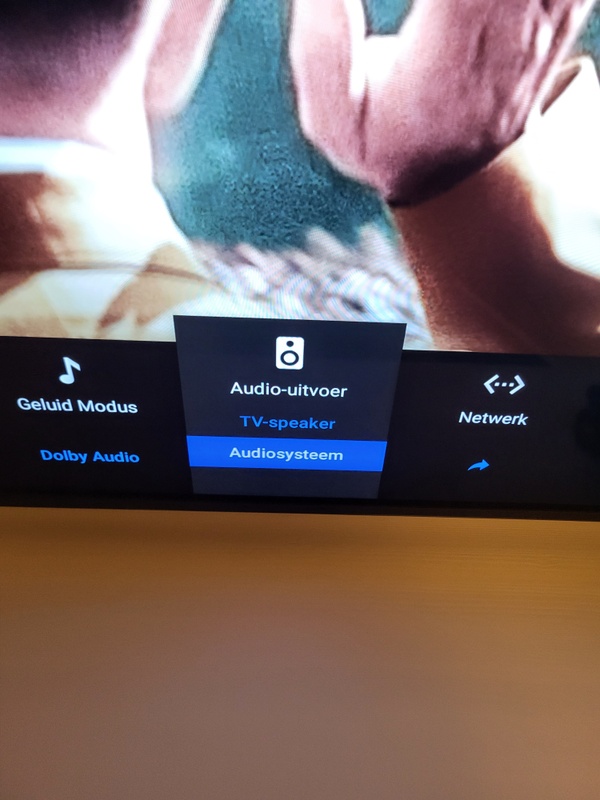

Ik heb nu m'n Sony tv op dolby audio gezet.

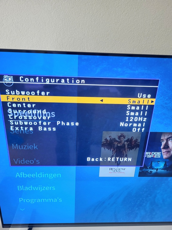

Dus nu ingesteld:
Afbeeldingslocatie: https://tweakers.net/i/T1UBBCvZUKU8Fbi8uMNYL-imnAQ=/x800/filters:strip_icc():strip_exif()/f/image/Kkm7kvzTySidxUsf5mHpMAJ9.jpg?f=fotoalbum_large
Dit zou dus de SW mee moeten laten lopen zoals ik bedacht heb. Hij blijft in iedergeval zichtbaar is deze instelling.
Thanks ik ga er even mee spelen de komende tijd.

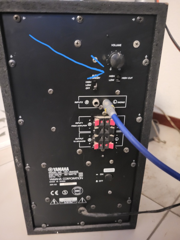

Als je link lees moet ik op de subwoofer dit activeren?
Afbeeldingslocatie: https://tweakers.net/i/12J34nzHOJ8u_SoS33sK8CWHi8c=/x800/filters:strip_icc():strip_exif()/f/image/CqNb6WPoFCTSxojSXYtW2Qz8.jpg?f=fotoalbum_large
Highcut.
High low. Op high.

Dus" front small" zorgt er voor dat de subwoofer signaal krijgt.
"SMALL" zorgt dat je een crossover in kan stellen, het kantelpunt. Waarde onder de crossover gaat naar de subwoofer. In dit geval zou je met 2.0 wel een signaal naar de subwoofer hebben aangezien de subwoofer een deel van het bereik opvangt. Hoe veel de subwoofer doet hangt van de ingestelde crossover af en het genoemde bereik in de media die je afspeelt.
Ik heb m'n Sony tv default audio dolby atmos gezet inplaats van "standaard". Netflix werd automatisch omgeschakeld naar netflix profiel met dolby atmos ook zonder externe audioinstallatie.
Qua audio instellingen op de TV ben ik alleen bekend met de keuze in uitvoer tussen "PCM" of "Bitstream". Geen idee wat de genoemde Dolby Atmos instelling doet. Let wel dat de Yamaha niets met Dolby Atmos kan ;)

Manual: als front ingesteld is als small is extra bass niet mogelijk.
Als je de front instelt als "SMALL" geef je aan dat de speaker niet full range is en de lage lage tonen af worden gevangen/er voor het laag een subwoofer wordt gebruikt. Met "SMALL" krijgen de speakers geen lage tonen binnen, ook geen informatie om naar de subwoofer te sturen. Vandaar dat dit alleen met "LARGE" werkt, als de front speakers ook de lage tonen ontvangen.
Ik noemde die functie omdat het leek wat je wilde/had met de oude receiver: B&W full range (LARGE) aansturen en lage tonen ook naar de subwoofer. Vanaf welke frequentie deze instelling "de lagefrequentiecomponenten van het voorkanaal" naar de subwoofer staat er niet bij.
Dus nu ingesteld:
Persoonlijk zou ik alles op "SMALL" zetten en een bijpassende crossover vinden. Dat is veelal het advies als er een subwoofer aanwezig is. Heb je ook meer controle door zelf de crossover in te stellen dan de setting die "Extra Bass" toepast.

copykat schreef op vrijdag 6 juni 2025 @ 22:36:
Highcut.
High low. Op high.
Niet de standaard methode om op een subwoofer een crossover in te stellen... Deze subwoofer gebruikt blijkbaar altijd een crossover (High of Low). Eigenlijk zou je deze geheel willen uitschakelen aangezien je de crossover op de receiver regelt. Aangezien uitschakelen niet kan zou ik ook "high" zeggen.

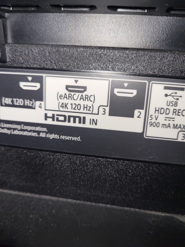

Tv Sony XR55A80jaep.
Reciever yamaha rx v473.

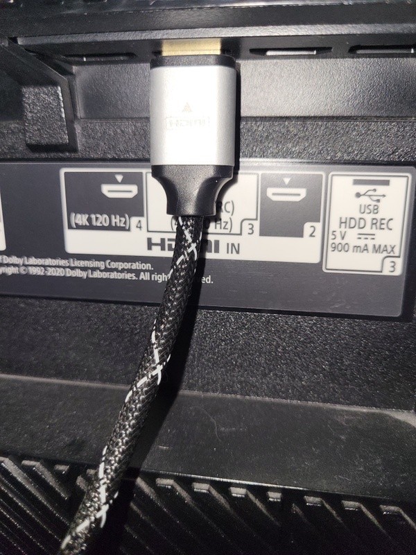

Afbeeldingslocatie: https://tweakers.net/i/08uBlLx_q-OMY05JaJq4roHzjkY=/x800/filters:strip_icc():strip_exif()/f/image/vbPAzVMIHYrIqHo8YJaJcakD.jpg?f=fotoalbum_large
Enige nu nog aangesloten connector, geen tv kastje maar een app in tv.
Afbeeldingslocatie: https://tweakers.net/i/sdofraDHGK9Cd6I7lyrEdXMGNhM=/x800/filters:strip_icc():strip_exif()/f/image/IS8JUTbUWOupQPSszIBGPsB9.jpg?f=fotoalbum_large

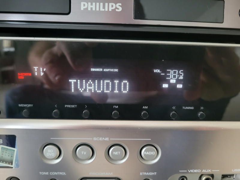

Op mn yamaha
Afbeeldingslocatie: https://tweakers.net/i/nLXSrrNd1nxThkKNvzDvOJaDiE8=/800x/filters:strip_icc():strip_exif()/f/image/cptB1vtWUt2IL5uxHP4gZTxp.jpg?f=fotoalbum_large

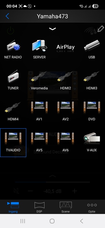

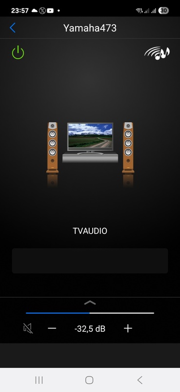

Op een één of andere manier moet ik via mn reciever app.
Afbeeldingslocatie: https://tweakers.net/i/dZwA5Y8uxGS1DVvHaBsppZMUSqM=/x800/filters:strip_icc():strip_exif()/f/image/9zWYGL0ES0gnWxvjIlpwUZM4.jpg?f=fotoalbum_large
Even van input wisselen om geluid op mn reciever te krijgen. ( tv schakelt over naar externe audio en je hoort niks. Dus reciever moet even opnieuw gekoppeld worden op de juiste HDMI.
Uitschakelen vd reciever betekend handmatig op de sony van extern naar tv speakers schakelen in instellingen.

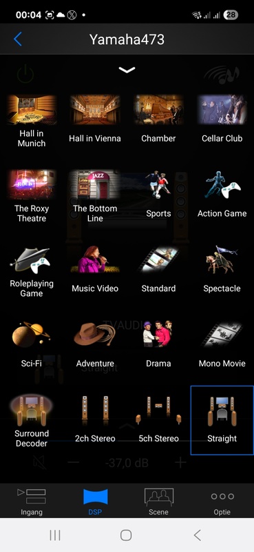

Yamaha app.
Afbeeldingslocatie: https://tweakers.net/i/3VtNqtTJPbtuUaxnHRf4mt32QKU=/x800/filters:strip_icc():strip_exif()/f/image/dgDV1YNcOPwOIZQzFUdfVOrE.jpg?f=fotoalbum_large
Tv auto detect schakeld over als reciever aangaat.
Geen geluid dus even switchen naar av1 en terug
Afbeeldingslocatie: https://tweakers.net/i/yczl7khOPG1I1xrn-mU4FHTWEvE=/x800/filters:strip_icc():strip_exif()/f/image/Vy06uxLU23lh8MwtiFTfKp5o.jpg?f=fotoalbum_large
Dsp naar straight voor Netflix
Ik zie in de (online) Helpgids wel "Dolby Atmos" maar dat is onder "geluidsmodus". Die setting is voor het geluid van de TV speakers, deze setting doet niets voor het geluid/signaal wat de Yamaha ontvangt. Qua uitvoer kiezen voor "Pass through modus". Passthrough zal compressed 5.1 doorgeven over HDMI ARC, ga je decoderen (LPCM als output) val je met ARC terug naar twee kanalen.
TV app stuurt het geluid over HDMI ARC naar de Yamaha. Correct qua aansluiting met de hoogste kwaliteit, al is de Yamaha receiver door HDMI 1.4 wel de bottleneck. De TV ondersteunt eARC maar de Yamaha ARC, laagste versie telt. ARC is maximaal Dolby Digital Plus dan wel DTS waar eARC de HD formaten (Dolby TrueHD en DTS HD MA)aan kan. Onbekend of jouw bronmateriaal hier beperking aan ondervindt.
HDMI CEC (Sony noemt het BraviaSync) zou in theorie moeten regelen dat dit allemaal automatisch gaat. Echter mag elke fabrikant CEC naar eigen wens implementeren. Resultaat is dat het niet altijd vlekkeloos loopt. Je kan proberen de HDMI kabel te vervangen als mogelijke check maar nul garantie. Nadeel van de HDMI keten dat de handshake correct moet zijn en anders gedrag vertoond zoals je beschrijft: van kanaal/input wisselen.

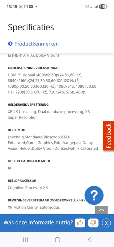

Ik had de sony gekozen wegens z'n goede oled panel en de x processor die vooral kwa beeldverwerking voorop loopt op z'n LG broertje en ook op de Samsung. Verder is het scherm ook meteen z'n speakermembraam wat verbazend goed werkt. Schakelen tussen extern en intern kwa alegemeneaudio is niet een heel groot verschil.

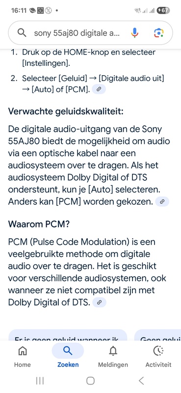

Als ik dit mag geloven.
https://www.sony.nl/electronics/support/articles/00194917
Word dolby atmos en DTS ondersteund via eARC.
En de "Netflix modes" is in iedergeval colorprofiel aanpassingen voor "regisseur intended kleurbeeld" en voor zover ik t terug zie ook automatisch de dolby atmos aanzet. En ik dacht, moet checken DTS doorstuurt voor mn reciever. ( ik dacht DTS zien oplichten in de lcd vd reciever)

Ik zou dit ook kunnen gebruiken tv<=>reciever
Afbeeldingslocatie: https://tweakers.net/i/FmZIPEYSqU3l38j53HuTsOAJG_Q=/x800/filters:strip_icc():strip_exif()/f/image/cs5Art9O6mfrBvnrTw0LvUKe.jpg?f=fotoalbum_large weet alleen niet of dit aparte audio kanaal de eARC remote bediening beïnvloed.
Afbeeldingslocatie: https://tweakers.net/i/p-pXXObnZrwgRkOyO4AfIfg7a-Q=/x800/filters:strip_icc():strip_exif()/f/image/E0qAlmFR1OeYOYxDc0wE0Qms.jpg?f=fotoalbum_large
Afbeeldingslocatie: https://tweakers.net/i/FhsT4IeneoFttFhIgFjx08JGASA=/x800/filters:strip_icc():strip_exif()/f/image/pjHlpS2ju0QzuLGFU2QT2zwr.jpg?f=fotoalbum_large
De Sony info over xprocessor en Netflix.
Hoedan ook jou antwoorden en informatie hebben mij weer getriggerd om weer eens dieper in de theorie en specificaties te duiken om te optimaliseren in mn audiovisuele setup in de woonkamer. Dank daarvoor.
