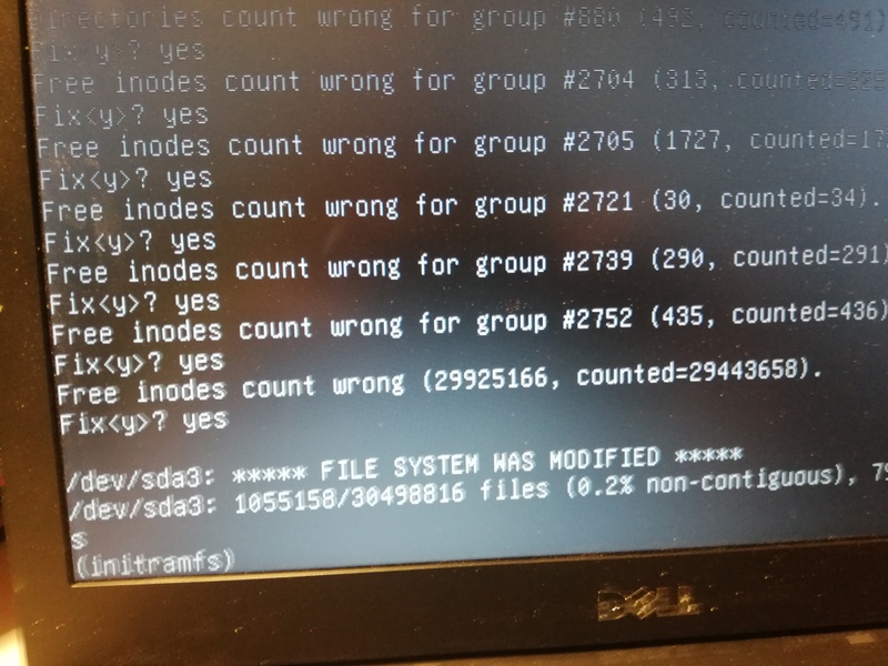

  • FiscBiker
  • Laatst online: 22:02
fsck exited wirh status code 4
Ofwel, ja, je partitie heeft problemen, maar we hebben we niet zomaar voor je opgelost.
Je moet terug naar die initramfs prompt en daar
fsck /dev/sda3
draaien.

Hij vraagt bij heel veel dingen fix y?
Ik zeg overal yes neem ik aan

Afbeeldingslocatie: https://tweakers.net/i/OLux9JBv5QKqDl7CHiX5iYTD-8s=/800x/filters:strip_icc():strip_exif()/f/image/MU71MeHiio36s6iWzztKWhJk.jpg?f=fotoalbum_large
  • FiscBiker
Ja, prima, dan nu herstarten en kijken of ie verder komt.
Ik ben geen fsck expert, maar in 9 van de 10 gevallen was dit voor mij voldoende.

Ik snap er niks meer van.
Al je eerst posts gaan blijkbaar over een Linux systeem, want alle screenshots zijn van Linux / Grub bootscreens..
Maar de backup-log die je hier nu gepost hebt is én van een Windows gepartitioneerde schijf (allemaal NTFS partities), én is ook nog gemaakt vanuit een Windows computer (gezien de genoemde filepaden)..
Als je de nieuwe SSD in je laptop bouwt staat daar niks op.
Geen Windows en ook geen Linux.
Gezien de schijffouten die je eerder gehad hebt, zou ik adviseren om het OS nieuw, schoon te installeren, dan weet je zeker dat er geen beschadigde systeembestanden meegenomen worden.
Dus vanuit een opstartbare USB stick opstarten, die gemaakt is als óf een Windows installatiedrive, óf als een Linux installatiedrive.
In beide gevallen heb je niks aan die gemaakte backup.
Mocht je tóch precies dezelfde installatie willen blijven hergebruiken, dan is de makkelijkste manier om de oude schijf direct te clonen naar de nieuwe schijf.
Moet je wel:
- een apparaat hebben waar je beide schijven tegelijk op kunt aansluiten
- een nieuwe SSD hebben die minimaal dezelfde grootte heeft dan de oude.
Dan is het vervolgens het makkelijkst om vanaf een bootable (Linux) USB drive op te starten, en vanuit daar de disk-clone te maken.
Maar dan vraag ik me dus af wat er nu op die schijf staat.
Je wilt op de nieuwe schijf Windows installeren?
Staat die nu ook al op je oude schijf dan? Of staat daar Linux op?
- If Linux: waarom wil je dan nu naar Windows?
En ook: bij Windows heb je daarnaast waarschijnlijk ook nog een geldige licentiecode nodig.
- If Windows: Dan was het niet verstandig om file-check tools uit te gaan voeren vanuit een Linux systeem, en verklaart waarschijnlijk ook wel waarom die schijf steeds op Read-only stond, aangezien Linux lastig kan doen bij beschadigde Windows disks.. Filechecks op NTFS systemen kun je nog altijd het beste vanuit een Windows systeem doen.
Dus zoals je ziet: het is mij onduidelijk wat nu precies de situatie is.

De error die je kreeg lijkt op een kappot filesystem. Maar met smart data zou ik de drive niet meer vertrouwen dus ssd erin opnieuw ubuntu erop en gaan met de banaan
