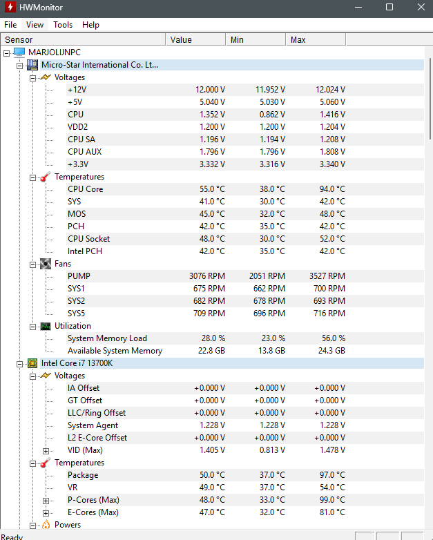

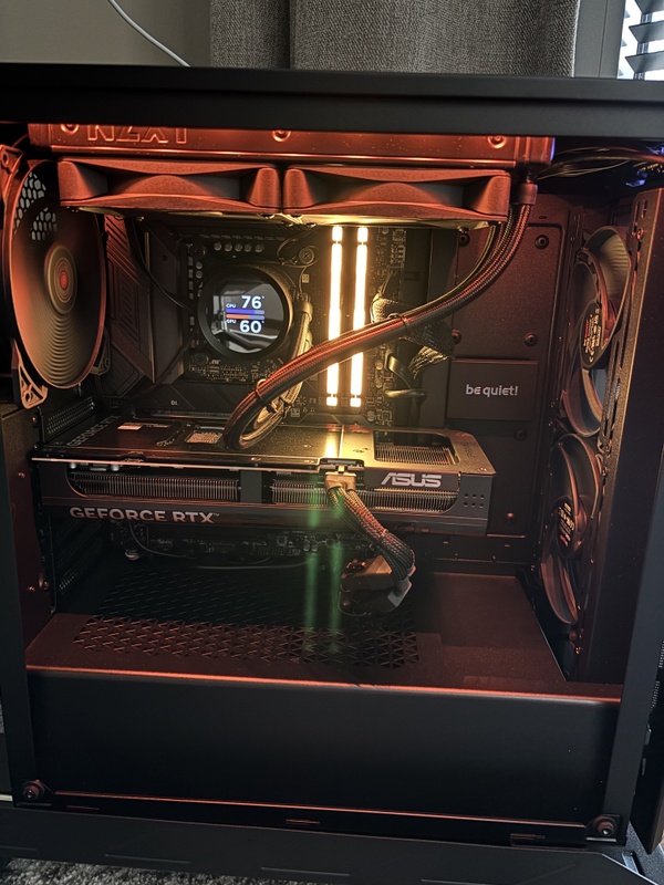

Hallo,
Sinds januari ben ik overgestapt naar een andere behuizing: de be quiet! Pure Base 500DX, met daarbij een NZXT Kraken 240mm AIO bovenin gemonteerd. Hiervoor had ik een grotere kast met een 360mm AIO. Sinds die wissel merk ik dat mijn CPU-temperaturen fors hoger zijn geworden bij het gamen van zware titels.
Tijdens het spelen van games zoals The Last of Us Part II Remastered en Oblivion Remastered loopt de temperatuur op tot 90 à 100°C, en dan gaan de fans hoorbaar hard draaien. Zelfs bij licht gebruik (zoals internetten) zit de temperatuur al rond de 45-55°C.

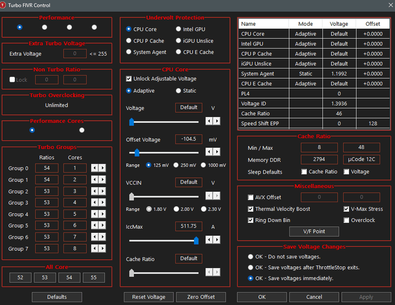

Wat ik al heb geprobeerd/gecontroleerd:
- Koelpasta recent vervangen
- Undervolting met ThrottleStop: -104mV
- In de BIOS geprobeerd de CPU-voltage te verlagen met hulp van Chatgpt en internet advies (maar ik ben niet zo technisch in dit soort dingen), mijn systeem werd instabiel en moest ik de BIOS resetten..
Mijn setup:
Behuizing: be quiet! Pure Base 500DX
Moederbord: MSI Z790
CPU-koeler: NZXT Kraken 240mm AIO (bovenin gemonteerd)
GPU: RTX 5070 Ti
CPU: Intel Core i7-13700K (13e gen)
Luchtstroom: 2 intake fans voorin, 1 exhaust fan achterin
Waar ik over twijfel:
Is een 360mm AIO aan de voorkant een betere optie?
- Slangen zouden dan alleen bovenaan kunnen, want de PSU-shroud onderin de case blokkeert montage met de slangen onder.
- Ik lees echter dat slangen onder beter zijn tegen luchtbellen en voor pompduurzaamheid.
Of is het beter om in plaats van 2 grote intake fans, 3 kleinere fans aan de voorkant te plaatsen voor meer airflow?
Al moet ik zeggen dat mijn 5070ti wel heel goed 'koel' blijft.
Wat zouden jullie adviseren in mijn situatie?
Zie ook bijgevoegd foto's
Afbeeldingslocatie: https://tweakers.net/i/J1wOB8vUxMBVwdhF3XFfgVXNdMo=/x800/filters:strip_icc():strip_exif()/f/image/HqVTPtpDOAseLO6jG7snvS6O.jpg?f=fotoalbum_large
Afbeeldingslocatie: https://tweakers.net/i/NJLteR8bzvnszEeb50O56jdh_Tc=/x800/filters:strip_icc():strip_exif()/f/image/QEp8hEo6bXdryGI8nKfJqgJi.jpg?f=fotoalbum_large
Afbeeldingslocatie: https://tweakers.net/i/9gBYrN6RIkFV4CCsMwRBTupFiKI=/800x/filters:strip_exif()/f/image/Giug6fWbNZ9UnIoFBHERxyYG.png?f=fotoalbum_large
Oblivion:
Afbeeldingslocatie: https://tweakers.net/i/GCYxsOZHfiK69su4WJ2MuRVXjbw=/800x/filters:strip_exif()/f/image/KLe2TuzHM9ioJzVcWo6k13Bv.png?f=fotoalbum_large
Recent van The Last of us part 2:
Afbeeldingslocatie: https://tweakers.net/i/ODF8gwguGLs_Zj1OCwCIiQMKxdM=/fit-in/4000x4000/filters:no_upscale():strip_exif()/f/image/GZZLt2OdWEt6Atm8ohPB4eTr.png?f=user_large
Tempraturen schommelen hard het is niet continu 90+ hij zakt wel vaak terug naar rond de 70 en schiet om de zoveel seconden weer naar 90+ waarop de fans ook een hoop herrie steeds maken.

Intel CPU's zou ik niet op unlimited power draaien zonder custom loop. Is het niet de AIO zelf die het niet af kan voeren, dan is het de hitte-overdracht tussen de CPU wel. Je HWInfo screenshot toont een (piek) van 195W al. Dat is best een hoop hitte om af te koelen.
Als je een power limit instelt van 125W (zowel short als long duration) dan haal je zo ongeveer 100% van de gaming performance maar wordt ie een stuk minder warm.
Check ook even of de boostmodus op je moederbord uit staat, en gewoon op Intel default settings staat. Bij Asus heet dat Asus Performance Enhancement, zoiets soortgelijks zal MSI ook hebben.

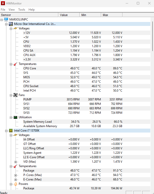

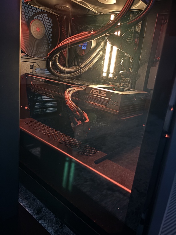

  • Mandarijn91
  • Laatst online: 16-01 20:42
@Hell-Slave Beide slangen voelen redelijk warm aan, ik merk geen temperatuurverschil.
@Yaksa De radiator valt netjes binnen de openingen aan de bovenkant, dus volgens mij wordt de luchtstroom niet geblokkeerd.
@Spexxel De AIO fans blazen de warme lucht naar buiten.
@WargamingPlayer Ik heb de kast opengezet en ook het stoffilter bovenop even verwijderd. In NZXT CAM heb ik de pomp op 'Fixed' gezet, zodat hij op 100% draait, ik hoor dan een vrij duidelijke zoem.
De slangen zitten momenteel met tie-wraps vast, dus ik kan ze niet makkelijk bewegen... Is het aan te raden om die even los te maken om de lucht beter te laten ontsnappen?
Daarnaast zit ik te overwegen om mijn huidige waterkoeler naar de voorkant van de kast te verplaatsen (dat past namelijk wel), en de twee intakefans voorin dan bovenin te zetten als exhaust. Denken jullie dat dit zinvol kan zijn?
Als ik nu een beetje aan het browsen ben dan schommelt het tussen 38 en 50C..
Afbeeldingslocatie: https://tweakers.net/i/HRYzE0qZt_33w8zhk8KBb_ZDAh8=/800x/filters:strip_exif()/f/image/jUpljPDCV7RGlJKil45uISUU.png?f=fotoalbum_large
Afbeeldingslocatie: https://tweakers.net/i/GBL9sBA7SxS47d7wrSKZg026Yao=/fit-in/4000x4000/filters:no_upscale():strip_exif()/f/image/9bBRXElrJcdl8OK4a09LjpYc.png?f=user_large
Tijdens Oblivion net:
Afbeeldingslocatie: https://tweakers.net/i/U3mzKtw6Dbgm_nFUVBc0c8KCYys=/x800/filters:strip_icc():strip_exif()/f/image/rr1QN9DwpOcHMqBlELL1n2mO.jpg?f=fotoalbum_large
Tijdens Last of us part 2:
Afbeeldingslocatie: https://tweakers.net/i/8rRlxYhb2IToxmj1FDz937Rtikk=/x800/filters:strip_icc():strip_exif()/f/image/4GZFnfNyJpFcMWS25S67vQAL.jpg?f=fotoalbum_large

Ik zou even een GPU bracket kopen, mega sag.
Koeling is kwestie van outtake goed regelen, volgens mij gaat dat nu niet goed. Neem een 140mm outtake Corsair Max of zo en plaats die acherin. Intel CPU... worden heter. Ik twijfel echt aan je airflow.
  • Hell-Slave
  • Laatst online: 19:17
wvkreg schreef op woensdag 4 juni 2025 @ 16:42:
Koeling is kwestie van outtake goed regelen, volgens mij gaat dat nu niet goed. Neem een 140mm ouutake Corsair Max of zo en plaats die acherin.
LOL de eerste foto is niet de pc van de TS.
De TS heeft een NZXT AIO en niet een van Be Quiet.
@Mandarijn91
Voelt je radiator ook warm aan?
Lijkt er nu op alsof je pomp niet goed werkt.
[ Voor 10% gewijzigd door Hell-Slave op 04-06-2025 16:51 ]
  • Mandarijn91
Ik zal de eerste foto in mijn post even verwijderen, die was bedoeld als voorbeeld en is niet van mijn eigen systeem.
Wat betreft de airflow: ik heb momenteel een 140mm outtake fan aan de achterkant en twee 140mm intake fans aan de voorkant.
Zijn er volgens jullie nog verbeteringen mogelijk aan de airflow?
@Hell-Slave , nee voelt niet heel warm aan (nu ik alleen aan het browsen ben)
[ Voor 5% gewijzigd door Mandarijn91 op 04-06-2025 16:55 ]

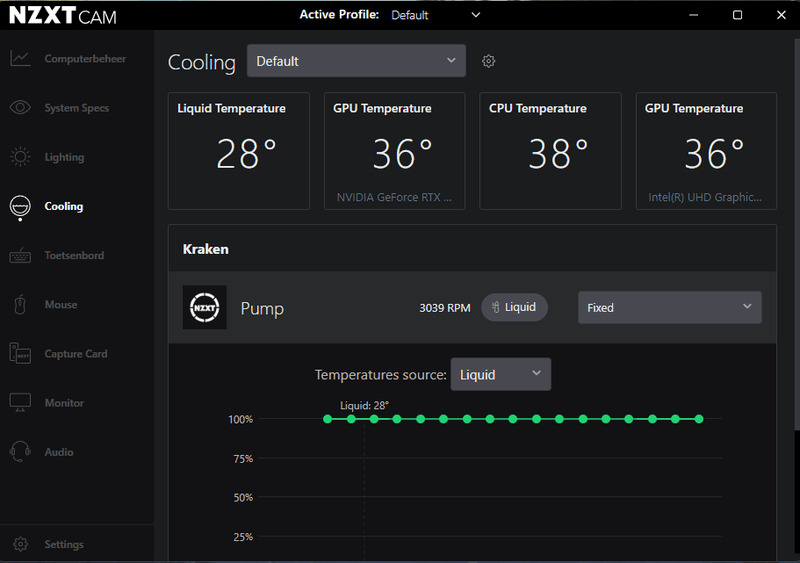

In NZXT CAM zie ik dat de pomp draait op +-3048 RPM als ik hem op 100% zet via de 'Fixed'-stand.
Betekent dat dat er een tacho-signaal is en dat de pomp dus goed loopt? Of bedoel je iets anders?
  • Hell-Slave
Mandarijn91 schreef op woensdag 4 juni 2025 @ 17:02:
Oke de pomp loopt, ja dat bedoelde ik.

  • WargamingPlayer
  • Registratie: Mei 2025
  • Laatst online: 21:36
Je pomp loopt maar ik weet niet of hij vrij loopt van lucht. Het kan zijn dat de kast op zijn zij heeft gelegen bij inbouwen/monteren koelblok op de CPU. Dat is een scenario waar het lucht (miniem maar toch voldoende) de kans heeft gehad om te verplaatsen naar de pomp.
Wat je eigenlijk altijd moet doen is zorgen dat de slangen hoger zitten dan de CPU en dan rondpompen. Zodra dat gedaan is, langzaam de radiator naar de juiste plaats bewegen en daarbij er altijd voor zorgen dat de lucht niet meer naar de pomp kan.
Voordeel van radiator aan voorkant is beter koeling voor CPU, nadeel warme lucht op je VRM’s en GPU. Zoals je nu hebt is eigenlijk het beste maar kan negatief beïnvloed worden door warmte van GPU.
Dus combinatie van lucht in pomp, hete GPU maakt CPU warm. Dus naar voorkant is misschien beter. Bij mij scheelde voorkant versus top mount radiator 5 graden met verbetering wanneer radiator aan voorkant zat. GPU was echter wel 3 graden warmer.

  • Mandarijn91
Soldaatje schreef op donderdag 5 juni 2025 @ 17:23:
Het is toch vreemd dat met een beetje browsen te temperatuur al zo hoog oploopt ook omdat de watertemperatuur zo laag blijft op de screenshots, misschien toch nog een keer de koelpasta vervangen en het waterblok goed vastschroeven, Die koelpasta heeft een enorme invloed. Verder kan je ook nog een p95 draaien om echt wat warmte te genereren, en dan kijken of alles stabiel blijft, maar dat zou wel moeten nu. Verder vind ik de max temperatuur op de screenshots niet zoveel zeggend want dat kan ook een piek zijn van vijf microseconden, een grafiek van de gemiddelde temperatuur van de hele cpu zou dan beter zijn. Om de CPU zo te beperken in vermogen en turbo is ook een oplossing als je de extra prestaties echt niet nodig hebt. Verder is 90 graden geen probleem, volgens de specs zelfs 100 graden, al zijn er ook meningen dat boven een bepaalde temperatuur er slijtage kan plaatsvinden, los daarvan zal het uiteindelijk wel iets ten koste van de prestaties gaan, want de turbo schroeft dan terug omdat er geen ruimte meer is voor extra snelheid/vermogen.
Dank voor je uitgebreide uitleg. De koelpasta had ik inderdaad laatst nog vervangen toen ik de hoge temperaturen voor het eerst opmerkte, dus dat zou goed moeten zitten. Ook het blok zit stevig vast.
En goed nieuws trouwens: inmiddels zie ik tijdens het browsen temperaturen rond de 38 graden, dus dat is een stuk beter dan eerder! Ik merk tijdens het gamen ook nog geen prestatieverlies, dus die power limit op 125W lijkt voor nu prima te werken. Mocht ik op termijn tóch performance missen, dan weet ik nu tenminste waar ik het terug kan draaien :) .
Afbeeldingslocatie: https://tweakers.net/i/uB3o-DxkWwqKjnjQte0QWU2Wxf4=/800x/filters:strip_exif()/f/image/qUPpaKe5z86xrJ7iyXBnHaT2.png?f=fotoalbum_large

  • Phenos2
  • Laatst online: 08-09 00:21
Je Throttlestop undervolt is niet actief op je screenshot want in het tabelletje staat +0.0000 in de offset velden. Undervolten in windows 11 werkt alleen als je kern isolatie in windows Defender uitschakelt onder apparaatbeveiliging en mogelijk ook virtualisatie in het bios.
En bij undervolten moet je de P cache en cpu op gelijke waarden zetten want die zijn aan elkaar gekoppeld.
Als je de speedshift getallen invult onder TPL (min=8 max=54) dan kun je de undervolt testen met random MHz in de ts-bench functie want een undervolt is vaak wel stabiel op volle belasting maar als de cpu terug springt naar idle dan loopt ie vast bij een te hoge undervolt. Afhankelijk van het type CPU begin ik vaak met -50mv icm ts-bench 30 seconden en doe er steeds een stapje van -5mv bij totdat er errors in ts-bench komen, dan gooi ik er weer +20mv bij en laat de test een hele tijd lopen en stel indien nodig nog verder bij met een marge.
(Vooral bij laptops maakt undervolten, power limits tunen en PTM7950 er tussen knallen een wereld van verschil maar undervolten is helaas vaak geblokkeerd in het bios)
