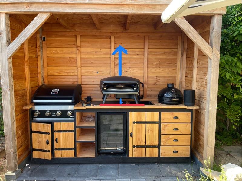

Voor in de buitenkeuken hebben we een Witt Etna pizza oven gekocht.
Wanneer we deze niet gebruiken is het eigenlijk wel een sta in de weg, nu is het idee ontstaan om, wanneer we de oven niet gebruiken, deze omhoog te kunnen tackelen/liften, met voorkeur elektrisch.
Zelf heb ik gezocht naar een redelijke kant en klare oplossing, maar niks geschikt kunnen vinden.
Gewicht oven: 37 kg  Afmeting: 76,1 x 63,3 x 43,6 cm
Iemand hiermee ervaring mee en die me in de goede richting kan wijzen?
Afbeeldingslocatie: https://tweakers.net/i/isKkQkXmJr-msjWIcGlQifGt29g=/800x/filters:strip_icc():strip_exif()/f/image/8xcdaT9zrfe3TlvnWIXy6vmY.jpg?f=fotoalbum_large

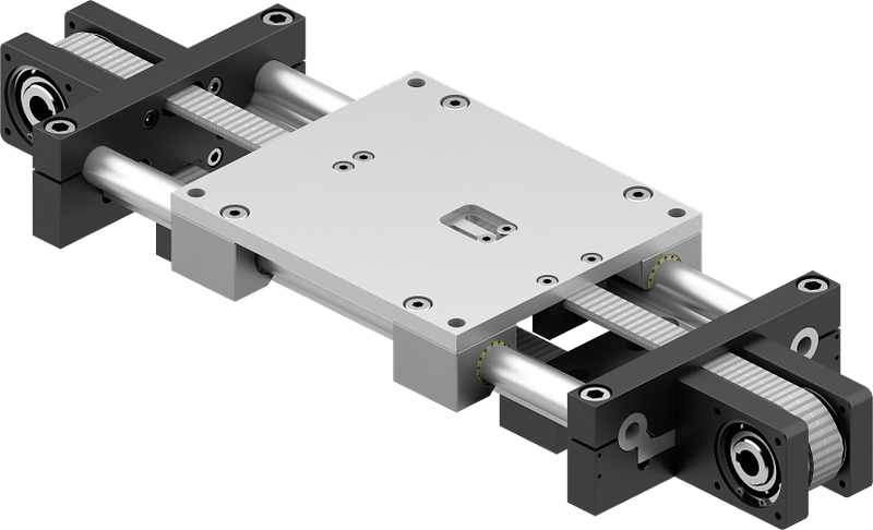

Zoiets misschien? Zal niet goedkoop zijn, maar lijkt wel precies wat je zoekt
Afbeeldingslocatie: https://tweakers.net/i/-nmFqCb-aplESerssN4kNswAMiE=/800x/filters:strip_exif()/f/image/jBxuLkyuWTXIY5s6qAaGM7XS.png?f=fotoalbum_large
https://www.igus.nl/info/lead-screw-drive
