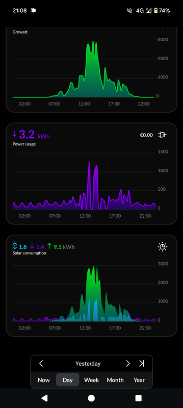

Ik heb precies hetzelfde probleem. Ik ben nu ook op vakantie en zie deze pieken ook in de middag. Alle groepen staan uit, behalve die van de wtw (laagste stand), koelvries (2x A+++ label, eco modus) en vloerverwarmingspomp (zit een eco module in die met dit weer 1x per 24u de pomp laat draaien), modem/router. Verder heb ik geen boiler en is de CV gasgestookt (Intergas HR).
Situatie van gisteren
Afbeeldingslocatie: https://tweakers.net/i/s0UGJeUDKjQGknwLyZcKTrSj0iw=/800x/filters:strip_exif()/f/image/3RZvurQrMVWjRY8JXn7w7amx.png?f=fotoalbum_large
Afbeeldingslocatie: https://tweakers.net/i/dSqExMS-hVL1KXUSEcJViqVEiYY=/x800/filters:strip_exif()/f/image/361fd03aPVN8XCzz7GuGJIo0.png?f=fotoalbum_large
Situatie vandaag
Afbeeldingslocatie: https://tweakers.net/i/IPdlOkNW40sUI8YBh5k1OMEpSVE=/800x/filters:strip_exif()/f/image/Yb1SQnrMAue2JpZiaW733YLX.png?f=fotoalbum_largeAfbeeldingslocatie: https://tweakers.net/i/-it1nmUcszBoyDLXxg-CGnGJvok=/x800/filters:strip_exif()/f/image/Q2mYeeOUOTTC4qhQ184Rw8xD.png?f=fotoalbum_large

Hoe wordt de PV uitgelezen?
Ik vermoed dat het zit in het niet altijd op hetzelfde moment uitlezen van de P1 en de PV. Als PV opeens toeneemt voor de P1 toeneem lijkt dat eigen verbruik. Zelfde als P1 export opeens afneemt door een wolkje maar de PV nog niet geüpdate heeft.
Dus het is interessanter om te kijken naar wat je werkelijk aan energieverbruik hebt in de dag. Daarbij is het dus ook van belang dat je de meting op je PV moet kunnen vertrouwen. Veel merken lijken wat positief aan te geven. Dus voor mooiste resultaat wil je eigenlijk eens een periode alleen PV aan hebben en dan de opwek volgens de PV en volgens de P1 vergelijken. Want als de PV te positief is in wat hij opwekt zal dat in eigen verbruik gerekend worden.

Het is een growatt omvormer met Shine Wifi-X dongle. Via homewizard wordt de API uitgelezen (elke 15 min hok ik zo). Het valt mij wel op dat de periode na het hoge verbruik opeens helemaal geen verbruik is geregistreerd.

Vandaag ook weer dezelfde waardes. Ik denk dat ik dan beter een KWh meter van homewizard kan installeren in de groepenkast om het echt zeker te weten.
Afbeeldingslocatie: https://tweakers.net/i/DGy3i3R_rur3XhIhCqyXunTd2B4=/x800/filters:strip_exif()/f/image/RGXvxnj9s1mA9t1STzcaB2Y8.png?f=fotoalbum_large
