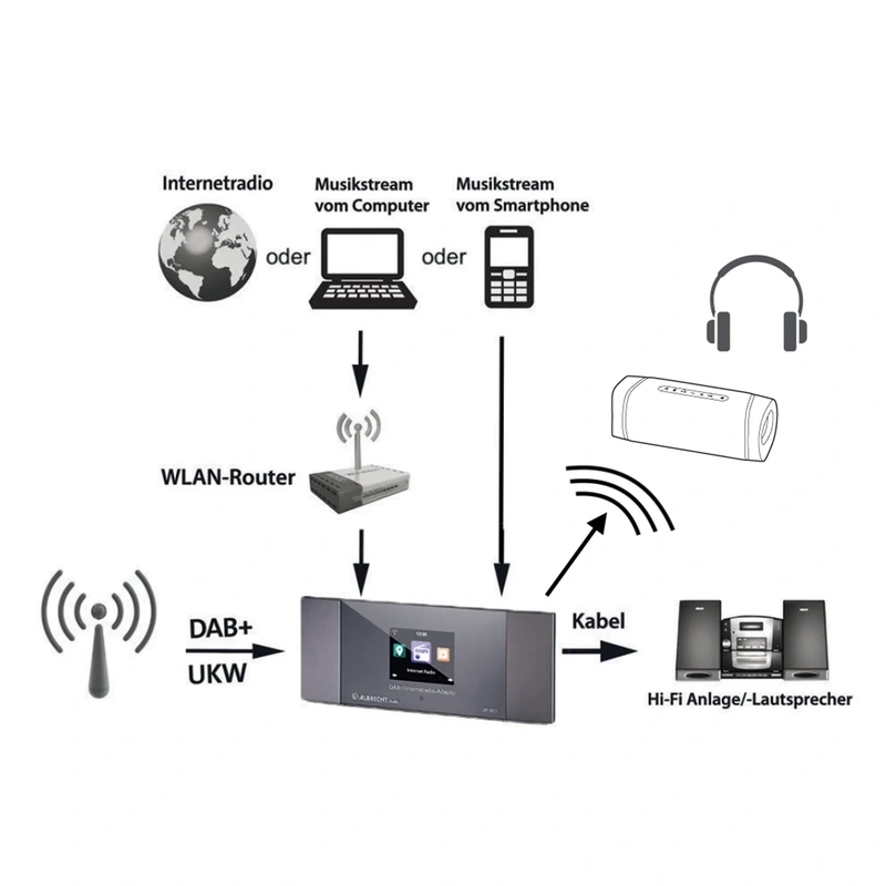

Nog een apparaat van een ander merk gevonden met bluetooth output! https://www.amazon.nl/Alb...-smartphone/dp/B07C6YJK8C
Wat meer info nog op de site van de fabrikant, men adverteert er ook mee als nieuwe functie direct afspelen op een koptelefoon of speaker. Als ik de handleiding bekijk staat het nog niet genoemd dus blijkbaar recent toegevoegd via een firmware update vermoed ik: https://www.alan-electron...R-463-Hybrid-Adapter.aspx.
Afbeeldingslocatie: https://tweakers.net/i/BihmP4bHigAOLShwwuAIFxQUd4s=/800x/filters:strip_exif()/f/image/rFJVrmbtH3OF7BFLqPvR1kbv.webp?f=fotoalbum_large
Ik heb 'm besteld dus kijken hoe het werkt!
[ Voor 69% gewijzigd door XElD op 17-12-2025 07:11 ]

Nou undertussen binnen. De DR-463 speelt af via bluetooth. Via mijn Samsung Buds2 Pro werkt het. Met mijn Sony ULT Field 5 speaker wel verbinding maar geen geluid. Nog even even kijken wat daar mogelijk de oorzaak van kan zijn...
  • XElD
  • Laatst online: 21-10 21:31
Aanvulling, de DR-463+ werkt ook op een JBL Go Essential en een Sony WH-CH520 koptelefoon. Maar helaas niet op mijn Sony ULT Field 5 speakers waarvoor ik 'm gekocht heb. Gaat dus retour naar Amazon...
