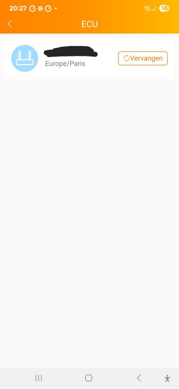

Hi @johnhemmers,
De Ecu-R die ik binnen heb gekregen, kon ik via de EMA Manager-app gewoon lokaal instellen, zonder account.
Vandaag verwacht ik de ECU-C binnen te krijgen, en ik zal even kijken of dat daar ook mogelijk is via een lokaal account. Ik laat het hier nog even weten zodra ik het getest heb, tenzij iemand anders dit al geprobeerd heeft en zijn ervaring wil delen.
Groet!

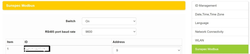

Ik ben me even wat meer aan het verdiepen in hoe het systeem precies werkt, en ik heb een paar vragen om het voor mezelf wat helderder te krijgen. Zover ik het nu begrijp is RS485 de communicatie naar de microcontrollers, en stuurt de ECU-C via die poort de communicatie draadloos door naar de microcontrollers via Zigbee.
Wat ik nog niet helemaal snap is:
1. Wat voor apparaat gebruik je normaal om op de ECU-C aan te sluiten?
2. Is dit iets wat ik als gebruiker zou moeten gebruiken of is dit alleen nodig bij bijvoorbeeld storing of onderhoud aan de microcontrollers?
3. En zou het eventueel mogelijk zijn om via een apparaat met bijvoorbeeld Home Assistant commando’s te sturen naar de ECU-C, die dit vervolgens doorstuurt naar de microcontrollers?
Sorry als dit misschien veel vragen zijn, dit is voor mij allemaal nieuw terrein. Ik ben van huis uit bloemist, dus dit soort technische communicatieprotocollen zijn nog wat nieuw voor me. Maar ik wil het graag begrijpen zodat ik weet wat er mogelijk is en hoe het systeem in elkaar zit.
Alvast bedankt voor de uitleg!

luuk stellaard schreef op zaterdag 17 mei 2025 @ 14:49:
Hoi @Dapdodo
Groetjes,
1. Modbus naar USB converter en een computer(tje). Kan dezelfde zijn als waar je HA op draait.

Hoewel de installateur hier 16 juni komt om de ecu-c netjes in de meterkast aan te brengen, heb ik de stoute schoenen aangetrokken, een tijdelijke geaarde kabel gemaakt en de ecu-c aangezet (aansluiten op L1, null en aarde en dan in geaard stopcontact).
Ik kan bevestigen dat ik via de web interface (zie document hierboven) bij alle benodigde instellingen kan, dus ook de grid settings. Het opvoeren van de inverter ids verliep gemakkelijk. Je kun em ook heel makkelijk koppelen aan het lokale wlan.

  • luuk stellaard
  • Registratie: September 2022
  • Laatst online: 15-06 22:20
@verguldebarman
Ik heb zelf geen migratie gedaan. Ik had eerst een ECU-R, die ik één keer had aangezet voordat de zonnepanelen er lagen. Daarna heb ik die teruggestuurd en laten vervangen door een ECU-C.
De ECU-C heb ik vervolgens gewoon aangesloten en alles direct daarop geïnstalleerd. Voor zover ik zie is vervangen vrij eenvoudig:
ECU-C aan de stroom hangen
Basisinstellingen doen (netcode, ethernet of wifi verbinding) mischien eerst via lokale toegang.
Vervolgens in de EMA-app via je normale toegang van je systeem naar Instellingen (rechts onderin)
Dan naar het kopje ECU → Vervang
Daar voer je het nummer in van je nieuwe ECU-C
Daarna pakt hij de nieuwe ECU gewoon netjes op denk ik. Maar mischien is er iemand die hem al wel compleet vervangen. die het nog net even beter weet
Afbeeldingslocatie: https://tweakers.net/i/VgKQk24flEdnYlsdhJY0po5vj7g=/x800/filters:strip_icc():strip_exif()/f/image/AIUFDSmVuFHAsUkZTrIUW1RZ.jpg?f=fotoalbum_large
