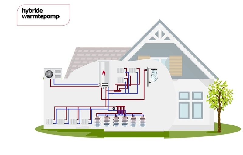

Goede morgen
Net verhuisd en nu inmiddels een remeha hybride warmtepomp laten installeren. Nu vraag ik me wel af wat de juiste verdeler is.
De data:
- Hybride warmtepomp Remeha Elga ace 6kW
- Vloerverwarming beneden in gang, wc, woonkamer en keuken. (ongeveer 70 m2) (hartafstand onbekend)
- Oude Radiatoren beneden hangen er ook nog gewoon en zitten in de loop.
- Boven alleen Radiatoren
- Leidingen van 22mm gaan van de warmtepomp naar een open verdeler voor de radiatoren boven.
- Tevens 2 leidingen van 22mm die van de warmtepomp door een koof naar beneden gaan en onder de
vloer aftakken naar alle Radiatoren.
- Van bovenstaande 22mm is tevens een aftakking (ook 22mm) die naar de verdeler van de vloerverwarming
gaat.
- Deze verdeler beneden is uiteindelijk 15mm met pomp, maar is nog 22mm net voor de pomp.
- Er ligt 11400 wp panelen op het dak op west @ 60° dakhoek.
Nu kreeg ik tips van de instellateur dat de verdeler beneden beter vervangen kan worden door een open verdeler en 22mm. Op internet zie ik hier en daar advies dat er keuze is tussen gesloten met pomp en thermostaatkraan voor hybride OF helemaal open voor warmtepomp.
Zelf kom ik eigenlijk tot de conclusie dat ik een open verdeler met thermostaatkraan moet, maar dat lijkt niet gebruikelijk. Ik kan de stooklijn zelf bepalen en instellen dus dat scheelt.
De vorige bewoner heeft me verteld dat hij wel eens gekeken had of het met 40 °C op de radiatoren warm te krijgen was, en dat ging. Maar die had dus gewoon C.V. ketel en geregelde verdeler met pomp. (koud water bij mengen voor de vloer). Wat hij ook had was een flinke rekening elke maand.
Als het buiten koud is wil ik denk ik wel 40 °C op de radiatoren boven. Maar liever niet op de Radiatoren beneden. En zeker geen vloer van 40 °C. Dus voor boven moet de stooklijn wel een beetje stijl (niet te gek) maar voor de vloer moet de Delta-t eigenlijk juist zo klein mogelijk toch? En de vloer mag ook zeker niet te heet worden.
Ik kan natuurlijk de gesloten verdeler lekker laten zitten, en extra vermogen van die extra pomp voor lief nemen. Maar dan nog ben ik bang dat de radiatoren beneden op 40 °C uit gaan komen, de verwarming voor rekening gaan nemen, en mijn vloer dus niets meer doet.
Zelfs met een open verdeler met thermostaatkraan ben ik bang dat de vloer uiteindelijk bijverwarming wordt i.p.v. hoofverwarming. Als die thermostaatkraan namelijk gaat smoren, gaat er vanzelf meer water naar de radiatoren beneden en dat lijkt me niet wenselijk. Eigenlijk wil ik beneden alles op 20 to 25 ° C hebben en boven juist op 40 °C. (bepaald door de stooklijn).
Kan ik alles beneden verlagen met een thermostaatkraan tussen de 22mm leidingen die alles beneden voeden?
Misschien een thermostaatkraan toe voegen na de splitsing van de verdeler naar de Radiatoren beneden.
Ik hoop dat dit verhaal een beetje te volgen is.

  • Bandit1216
  • Registratie: Maart 2020
  • Laatst online: 25-02 10:55
Afbeeldingslocatie: https://tweakers.net/i/3t7xBfLuJCrmG2-1L22oujfm02M=/800x/filters:strip_icc():strip_exif()/f/image/JkLOpDkU1rhApqebt0DomDpr.jpg?f=fotoalbum_large

Je wil een hoog debiet op lage temperatuur in een vloerverwarming en warmtepomp, je wil een (relatief) hoge temperatuur met laag debiet bij een radiator en CV.
Je zit met hybride, dus je moet op beide voorzien:
- grotere diameter leidingen is altijd beter, krijg je het vlot warm en suizen de leidingen niet dan is het ok. Lijkt hier geen probleem.
- Je kan hoge temperatuur krijgen, dus je hebt de mengverdeler nodig (enkel thermostaat zonder pomp werkt niet).
- Een inregelventiel is vooral om een te kleine leiding naar de CV/warmtepomp compenseren, lijkt hier geen probleem (maar als die er is kan die helpen om waterzijdig af te regelen).
- Radiatoren kan je buiten spel zetten door lage aanvoertemperatuur, bij grote warmtevraag (na koude nacht opwarmen) gaat aanvoertemperatuur omhoog en geven de radiatoren plots wel warmte. Kan handig zijn. Je kan ze dichtzettenoin de winter om te zien of ze weg kunnen.
- Je moet altijd een bypass-ventiel voorzien (kleine kost, waardevolle bescherming). Een radiator open laten staan is onzin.
- Die deltaT van je vloer, die kan je niet instellen. Dat is een gevolg van de massa, HoH, isolatie onder en boven de vv (parket of tegels), en hoeveel warmte er al in zit. Staat ook los van aanvoertemperatuur.
- Stookkosten van vorige eigenaar waren hoog: daar doe je ´niets´ aan met je verwarmingssysteem, daarvoor moet je isoleren, kierdichteb (en correct ventileren). Dat geeft ook flink meer comfort.
- Nee, je radiatoren en vloer gaan niet even warm zijn. Een vloerverwarming op temperatuur is enkele graden boven kamertemperatuur, dus vb 22°C bij aanvoer van 50°C; dan is de bovenkant van de radiatoren 50°C.
- Check ook eens hoe het zit met waterzijdig inregelen (via voetventiel of met voorinstelbare thermostaatkraan). Je kan wat ´spelen´ daarmee om de vloer meer of minder vermogen te geven (hoe meer de radiatoren dicht staan, hoe sneller je vloer opwarmt). Ook zou je de radiatoren boven meer open kunnen zetten (wat lagere deltaT) zodat ze meer warmte afgeven; thermostaatkraan helpt dan om gewenste temperatuur te behouden.
