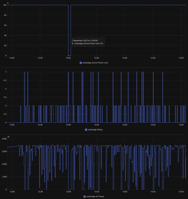

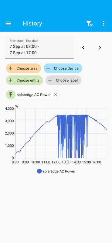

Thanks, handige lookup! Heb hem toegevoegd voor de toekomst. 7 september zag er zo uit:
Afbeeldingslocatie: https://tweakers.net/i/UXX8agdL8jF7V9uUw7xXOQRjQkw=/x800/filters:strip_exif()/f/image/M9uDVM54OerT55EXoIPnwNrM.png?f=fotoalbum_large
Zoom op eerste stuk:
Afbeeldingslocatie: https://tweakers.net/i/xMQQeAvs7DPwkcqfxj0W7BzE38Q=/x800/filters:strip_exif()/f/image/wtF2OQ0TaOJTUDcbv0RJAv8J.png?f=fotoalbum_large
  1. Om 13:00 stond number.solaredge_active_power_limit kort op 0, dat was ik zelf
  2. De curtailment begint voor het eerst 2 minuten nadat de omvormer z'n max vermogen zou bereiken (3680W) en daarna inzakt
  3. De curtailment is veel hoger dan nodig (ik verwacht dat deze op 3680W of iets er onder blijft clippen, maar niet >10% lager)
  4. Er treden ook faults op, precies op die momenten zakt de power naar 0W
Enig idee wat dit kan betekenen? Solaredge zelf had dit (blijkbaar) niet gespot.

Dat vermoedde ik ook, maar nooit in het echt gezien. De installateur vermoed dat mijn spanning niet clean was, dus moet er een test gedaan worden.
Jim423 schreef op dinsdag 28 oktober 2025 @ 23:32:
APL misschien eens op 90% zetten en kijken wat er gebeurd?
Zal ik in april (als de opbrengst weer piekt) weer eens doen, maar volgens mij had ik dat gedaan en had dat niet het gewenste effect, hij bleef togglen, maar dan op 90% van 3680W...
Ik wacht oplossingen van de installateur af. Tot die tijd zijn slimme ideeën welkom :)
