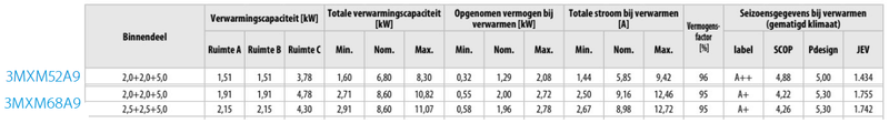

De 3MXM53A heeft hierin mijn interesse omdat ik uit de specs haal dat deze een betere efficientie zal halen, en een lager minimum vermogen heeft (vooral bij verwarmen).
Warmen
Afbeeldingslocatie: https://tweakers.net/i/GENjcjCZMbKyr2SUVEi2IFwuTGw=/800x/filters:strip_exif()/f/image/HRhsabjcHZYldzsb7PyyaVFx.png?f=fotoalbum_large

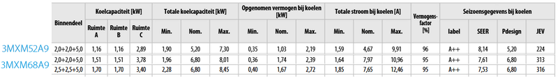

Koelen
Afbeeldingslocatie: https://tweakers.net/i/B8ZfACuyL_-kVbv_IUaz9pz8_s0=/800x/filters:strip_exif()/f/image/gyzajmzuE2wsItV8DguElbxV.png?f=fotoalbum_large
De installateur blijft aanraden om ook bij deze opstelling voor de 3MXM68A te gaan. Zodat je naast de 5kW nog een andere unit vol-uit kan zetten met koelen.
Wat is wijsheid om als buiten unit te kiezen?
