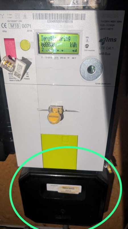

Update.. ik zie nu inderdaad ook dat ik niet kan zien wat die hoofdzekeringen hebben. Dat kastje is verzegeld. Wat kan ik nu doen om toch duideiljkheid te krijgen?
De hoofdzekeringen kun je inderdaad niet zelf zien.
Afbeeldingslocatie: https://tweakers.net/i/kzH-wPMlRZYTiQ6T4N9ihEPu6WU=/x800/filters:strip_icc():strip_exif()/f/image/6nZXNK0Q7J6mmOiiSDULWZ2Z.jpg?f=fotoalbum_large
Een installateur met zegelrecht mag dit openen en bekijken, maarja dan maak je dus weer wel kosten.
Ik zou gewoon een wijziging naar 3x25A aanvragen en zorgen dat je aanwezig bent wanneer de monteur komt. Geef de monteur dan aan dat je twijfelt of er nu inderdaad 3x35A in zit en dat je graag de oude zekeringen wilt zien. Komt er inderdaad 3x35A uit dan heb je meteen de verlichting geregeld, komt er 3x25A uit dan schiet je wat foto's en ga je bezwaar maken tegen zowel het jarenlang te veel betaalde tarief als tegen de kosten voor de aanpassing.

Als ze 3x35A heeft, moeten er dus ergens drie hoofdzekeringen naast elkaar zitten. De aardlekschakelaars staan er los van. En wat er op die zekeringen staat heb je nodig.

@Arctic Fox Bij een aansluiting van 30+ jaar oud heb je waarschijnlijk smeltpatronen als hoofdzekering. Deze zitten waarschijnlijk in een verzegelde hoofdzekeringenkast waardoor je ze niet zelf kunt zien. Alleen de netbeheerder of een installateur met zegelrecht mogen de zegels verbreken en kunnen de hoofdzekeringen bekijken.
Of, met veel geluk, misschien heeft de hoofdzekeringenkast een transparant deksel. Dan kun je ze wel zelf zien.

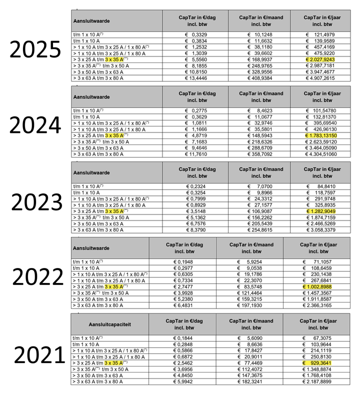

De kosten voor een 1x1-40A en een 3x25A zijn hetzelfde.
https://www.liander.nl/-/...erkkosten-stroom-2025.pdf

De meter laat anders duidelijk drie fases zien op deze foto:

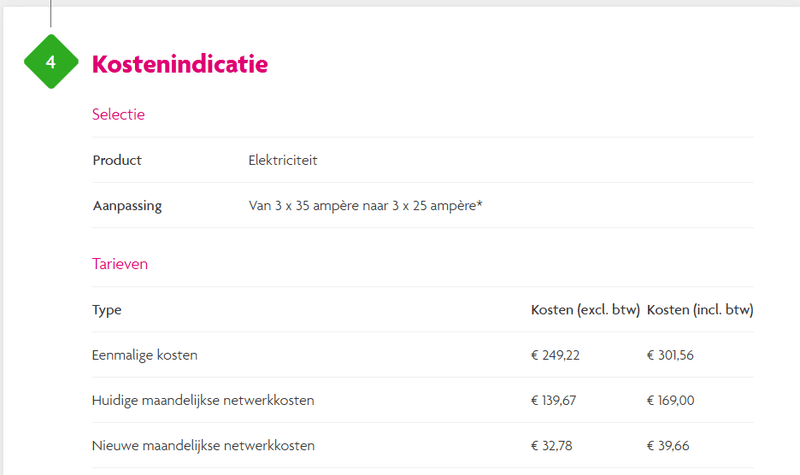

Volgens mij kan je dit gewoon regelen met mijnaansluiting.nl.
Account aanmaken, adres opgeven, nieuwe aanvraag indienen voor elektra en het product van je netbeheerder selecteren (in dit geval Enexis) en de capaciteit terugschroeven naar 3x25A.
Je kan ook naar 1x40A gaan, kost evenveel. Maar het hangt er allemaal vanaf hoe je meterkast is bedraad. Gezien het altijd al op 3 fase heeft gewerkt zou ik daar voor gaan (en dus een aanvraag inschieten voor 3x25A).

  • Ronald.42
  • Registratie: Maart 2021
Vloris schreef op donderdag 24 april 2025 @ 14:59:
De aardlekschakelaars zijn ook beide driefasen.
De hoofdzekeringen zitten in dat zwarte kastje onder de meter.
Die kun je dus zo niet zien.
Dus een installateur met zegelrecht vragen om te kijken.
Wat dat kastje met doorzichtig deksel dient geen idee
  • DeeeJeee
  • Laatst online: 19-10 18:22
@Arctic Fox
Ik zou de verhuurder vragen hoe het zit.
Rampage 4 extreme, i7-4960X, RTX2070
  • hcQd
  • Laatst online: 03:40
Ronald.42 schreef op donderdag 24 april 2025 @ 15:00:
TF-ontvanger, kan weg, maar omdat deze voor de meter zit heb je zegelrecht nodig.
  • Ronald.42
hcQd schreef op donderdag 24 april 2025 @ 15:03:
TF-ontvanger, kan weg, maar omdat deze voor de meter zit kun heb je zegelrecht nodig.
Ah juist, dan lopen er nog draden achter het meterbord tussen de meter en dat kastje.

  • BrainCrash
  • Laatst online: 19-10 16:12
Xander schreef op woensdag 23 april 2025 @ 17:05:
De tarieven zijn de afgelopen jaren, op wat inflatiecorrectie na, zo ongeveer gelijk gebleven.
Neej, zeker niet!
De netbeheer-tarieven (vastrecht) zijn de afgelopen jaren zelfs ge-explodeerd qua kosten!
In vier jaar tijd zijn de vastrechtkosten bij Enexis voor een 3x35A aansluiting meer dan verdubbeld!
Van € 929/jaar in 2021 naar € 2027/jaar dit jaar.
Dus op zich is het helemaal niet vreemd als TS daar de afgelopen paar jaar steeds voor heeft moeten bijbetalen..
ENEXIS netbeheer capaciteitstarieven (vastrecht) over de afgelopen paar jaar:
Afbeeldingslocatie: https://tweakers.net/i/L1zTB7VdbUeSD_oRf9FoDJGYiSw=/x800/filters:strip_exif()/f/image/wFZ0LtcrJ87stTTJkSoHDYbX.png?f=fotoalbum_large
Gewoon terug te zoeken op de site van Enexis:
https://www.enexis.nl/tarieven/oudere-tarieven
-They say the User lives outside the Net, and inputs games for pleasure.... No one knows for sure... but I intend to find out!! .... REBOOT!!!!

  • Xander
  • Laatst online: 00:25
BrainCrash schreef op donderdag 24 april 2025 @ 15:18:
Neej, zeker niet!
Ik schreef niet wat ik in mijn hoofd had blijkbaar.
Wat ik had willen schrijven is dat het verschil tussen de verschillende aansluitingen niet noemenswaardig is veranderd. In 2012 was 3x35A zo'n 3,7x duurder dan 3x25A, nu in 2025 is het 4,3x duurder. Oftewel 3x35A is altijd al veel duurder geweest, dit is niet iets nieuws van de afgelopen jaren.
Absoluut gezien is alles wat met energie te maken heeft inderdaad (fors) duurder geworden.

  • rens-br
  • Laatst online: 08:13
rens-br
Admin IN & Moderator Mobile
Yariva schreef op donderdag 24 april 2025 @ 14:59:
Nog veel eenvoudiger, gewoon via Enexis zelf: https://www.enexis.nl/aan...en/aansluiting-verlichten, op die website zijn ook de prijzen te vinden:
Afbeeldingslocatie: https://tweakers.net/i/-8HS2esSyWrwYUT9hxcM-dfudwA=/800x/filters:strip_exif()/f/image/y1kUX7Es4EKOWpH0JKgQzw9E.png?f=fotoalbum_large
Het verlichten van de aansluiting heb je er dus na minder dan 3 maanden uit.
Arctic Fox schreef op vrijdag 25 april 2025 @ 01:24:
Kijk ook eens wat @BrainCrash nog schrijft..de vaste lasten voor 3 keer 35 waren altijd al heel hoog maar als ik in het verbruik van mijn moeder terug ga kijken ( vattenfall) zie ik een paar jaar geleden de vaste lasten toch vrij laag liggen.
Hoe kan dat dan? ...wederom vragen.
De netbeheerkosten staat als het goed is op elke jaarrekening. Als je je dus afvraagt waarom het 'een paar jaar geleden' vrij laag was. Kijk dan eens wat voor bedrag er op de jaarrekening(en) staat en vergelijk dat met de geposte prijzen hierboven: BrainCrash in "30 jaar betaald voor 3x35A"
[ Voor 66% gewijzigd door rens-br op 25-04-2025 11:03 ]
