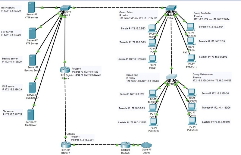

Ik zal zien of ik de letterlijke tekst hier eens kan posten... :P
  • Fantomaz
  • Laatst online: 02-08 16:56
Afbeeldingslocatie: https://tweakers.net/i/dEB3jvZGHHPOGgjQkrJTbiOwzRo=/800x/filters:strip_icc():strip_exif()/f/image/76NvsZhsvkxsbnKrtsQn97Vp.jpg?f=fotoalbum_large
  • Fantomaz
Hier rolt nog een subnetmask vraagstuk uit...
Als ik 2 groepen hosts kwijt kan in het laatste octet...
Bijvoorbeeld: 167.16.3.1 t/m 167.16.3.127 voor de eerste groep. En 167.16.3.128 t/m 167.16.3.254 voor de tweede groep.
Hoe deel ik dat dan in met mijn subnetmask?
Want in beide gevallen gaat het om de 8 bits van dat laatste octet.
Of heb ik mij in de vorige reactie vergist en kan ik wél een Subnetmask maken met een nul halverwege?
Dus (laatste octet) 01111111 en 11111111. dus een subnet 255.255.255.128 en 255.255.255.0 ?
Dat is me nog wat onduidelijk. :?

Ik zal eens omschrijven hoe ik het heb gemaakt in Cisco Packet Tracer.
Ik heb een router met IP adres 172.16.0.1/22 Subnetmask dus 255.255.252.0
Daarmee kan ik alle achterliggende hosts met in het IP, derde Octet 0,1, 2 en 3 "afdekken".
Dus 00000000, 00000001, 00000010, 00000011 in dat derde octet.
Ik heb achter die router een aantal Subnetten.
Bij het selecteren ben ik begonnen met een net 172.16.0.1/23 t/m 172.16.1.254/23.
Al die hosts in dat Subnet hebben een Subnetmask 255.255.254.0
Binnen hun eigen subnet kunnen alle hosts en de router elkaar pingen
Een tweede subnet heeft de hele reeks 172.16.2.1/24 t/m 172.16.2.254 /24
Binnen dit eigen subnet kunnen alle hosts elkaar en en de router pingen.
Deze 2 bovenstaande subnetten zijn allemaal verbonden met dezelfde switch, Switch2 welke is verbonden met Switch1, welke met de router is verbonden.
Achter een ándere switch (Switch3), welke verbonden is met Switch2, zitten weer een aantal kleinere subnets.
1 subnet heeft een IP reeks van 172.16.3.2/25 t/m 172.16.3.126/25. 127-2=125 hosts
Dit laatste Octet wordt gedeeld met:
1 subnet met IP reeks 172.16.3.129/26 t/m 172.16.3.190/26. 63-2=61 hosts
Tot slot heb ik dan nog een klein stukje uit die 172.16.3 serie over.
Die kan ik gebruiken voor 5 servers.
Daarvoor heb ik 172.16.3.193/29 t/m 172.16.3.254/29 gereserveerd staan.
Deze 5 servers zitten samen op Switch1.
Álle hosts kunnen de router (172.16.0.1/248) pingen.
Maar ik kan niet vanuit het ene subnet een host uit het andere subnet pingen.
Op zich is dat logisch. Maarr moet de router dat niet routeren voor mij?
Afbeeldingslocatie: https://tweakers.net/i/MGx0Uj669S6QFbmc3GJTnNh_5GU=/800x/filters:strip_icc():strip_exif()/f/image/uZB9ZvKXezn8C91G0bLfDNVx.jpg?f=fotoalbum_large
Reken mij aub niet af op de opzet van het schema of de gebruikte componenten. ;).
Die moesten er bij zitten.
[ Voor 0% gewijzigd door Fantomaz op 21-04-2025 16:44 . Reden: Fout in subnet. ]

Een router stuurt verkeer van de ene interface naar de andere interface. Hoe kan jouw router, die een /22 subnet heeft op zijn enige interface, weten dat de clients aan de andere kant gevangen zitten in hun eigen kleinere subnet?

Als ik her en der de info mag geloven, moet ik virtuele poorten aanmaken welke fysiek zijn "verbonden" met mijn ene uitgang die naar de Switches lopen.
Elke viruele poort is gekoppeld aan elk individueel subnet.
Daar ben ik mij nu even in aan het verdiepen.
Als ik er naast zit, hoor ik dat graag hoor! ;)

Je zit goed. Ze noemen dat sub interfases. Die herken je aan de gigabit interface .x achter de fysieke interface.
Wordt normaal gebruikt om VLAN (virtuel LAN) maar dat hoeft niet en volgens mij gebruik jij ook geen vlan op je switchs.
Het is een best pratice om ierder subnet in zijn eigen vlan te stoppen. Maar als je nog niets met vlans gedaan heb zou ik dit links laten liggen.

Nou, Ewout, ik zit nu vol in die VLANs.
Best wel interessante materie.
Ik moet er bij zeggen dat ik hier hulp heb gevraagd aan ChatGPT.
Anders was ik er niet snel achter gekomen dat ik bij het configureren van de VLAN poort, ik precíes de juiste poortnaam/nummer moet gebruiken.
Ik heb het nu zo dat ik 5 subnets achter mijn router heb zitten.
1 voor de reeks 172.16.0.1/23 t/m 172.16.1.254/23 (2 Octetten)
1 voor de reeks 172.16.2.1/24 t/m 172.16.2.254/24 (1 Octet)
1 voor de reeks 172.16.3.1/25 t/m 172.16.3.126/25 (1/2 Octet)
1 voor de reeks 172.16.3.129/26 t/m 172.16.3.190/26 (1/4 Octet)
1 voor de 5 servers 172.16.3.193/29 t/m 172.16.3.254 (1/4 Octet)
Ik koppel nu de voorgeprogrammeerde VLAN's aan de juiste Subnets, waarbij ik het eerste IP aan de VLAN gateway toeken. Volgens mij is dat de bedoeling.
Ik zit nog even met de Fysieke poort van de router.
Die is natuurlijk ook Fysiek aangesloten, maar hij heeft ook een IP adres van mij gekregen.
Kan ik dat IP adres weghalen omdat er toch al VLANs achter zitten?

Nee, als je VLANs bent gaan gebruiken dan weet je waarscheinlijk inmiddels ook het verschil tussen een Access port en een Trunk?
Op de router moet je nu ook de subinterface aan het juiste vlan koppelen.
Zoals eerder beschreven zijn subinterfaces nodig om meerdere IP-adressen op 1 fysieke interface aan te maken.

Zeker! Met de Trunken verbind ik de onderlinge routers/switchen. Daarmee creeer ik een netwerk.
Clients ("hosts") zijn daarmee verbonden via een access port.
Ik meende dat te hebben gedaan.
Maar nog niet goed, lijkt het... :/

Hallo Ewout,
Ik heb alles nagelopen met zijdelings adviezen en tips van ChatGPT maar ik krijg de boel niet werkend.
Router: 3 verschillende Subnetten via VLAN
(de 172.16.0.xx tm 172.16.1.255 reeks, de 172.16.2.xx reeks en de 172.16.3.xx reeks)
Ondanks dat de 172.16.3.xx reeks verdeeld is over het netwerk, kan ik ze over en weer binnen die reeks wel pingen.
(NB. Ik had de 3 subnetten binnen die 172.16.3.xx reeks tijdelijk teruggebracht naar 1 subnet om zaken uit te sluiten.)
Pingen tussen de Subnetten onderling lukt me niet.
Ik trek daaruit de conclusie dat ik iets in de router (nog) niet goed heb staan.

  • jadjong
Begin simpel met een router, drie vlans en in elk vlan een /24.
Kunnen clients de router in hun eigen subnet pingen?
Kunnen clients de router in een ander subnet pingen?
Kunnen clients de client in een ander subnet pingen?
  • ewoutw
  • Laatst online: 20-10 10:14
Het is te simpel om te denken dat het de router is.
Op de router hoef je alleen maar de (dup)interfaces aan te maken en aan juiste vlan te koppelen.
- Zie je sup-interfaces met de juiste IP-settings in de router?
- Zie je de juiste encapsulation op de sup-interfaces
- Zijn de host juist geconfigureerd. IP, subnet en gateway?
- In je geposte voorbeeld heb je alle clients van 1 vlan op 1 switch zitten. Zet eens op switch 1 voor ieder vlan 1 client. Kan je die pingen. Dan weet je dat de trunk werkt.
  • Fantomaz
jadjong schreef op zondag 27 april 2025 @ 14:18:
uiteindelijk wel, er vanuitgaande dat je de gateway van dat netwerk bedoeld.
wederom. Als je de gateway bedoeld, dan wel.
dát dus niet.
Houd me tegoede... Ik heb het inmiddels weten op te lossen, maar ten tijde van mijn post was dat ongeveer de status.
ewoutw schreef op maandag 28 april 2025 @ 00:19:
Ja, meermalen gechecked
Ja. Dat klopte eerder niet, maar ten tijde van deze post klopte dat wel.
Dáár zat uiteindelijk het probleem, maar dat zag je niet in 1 oogopslag.
Zoals ik bovenin deze post reeds aangaf, had ik de fout kunnen vinden.
Ik had eerder de IP reeks 172.16.3.xx al eens samengevoegd om trunkzaken en zo (zoals jullie hierboven ook aangaven) uit te kunnen sluiten.
Toen ik dat werkend had ben ik weer verder gegaan met het opsplisen van die 172.16.3.xx reeks naar 3 Subnetten cq VLANs.
De fout zat hem in de IP reeks die ik had toegekend aan 1 subgroep, die een kwart van die 172.16.3.xx reeks zou gebruiken.
Door mijn IP toekenning, veel eerder al, kwam ik in de knoei met mijn "afdekking" van de Subnetmasks.
Het subnetmask moest andere zaken afdekken, wat niet kon zonder ook die 3 IP adressen uit te sluiten.
Vraag me niet hoe precies, want dat is lastig uit te leggen, maar mijn subnet was 255.255.255.192, maar de betreffende IP van die kleine reeks begon met x1xxxxxx.
Dat ik het niet meteen zag was ervaring. Of het gebrek aan, zeg maar..
Pas toen ik proefondervindelijk het IP adres (3e Octet) binair uitschreef, viel het me op.
Daarna alles omgezet, de Subnetten en VLANs daarop aangepast en het werkte.
Het is freakin' laat geworden, gisteravond. Dat wel. :)
