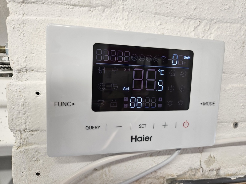

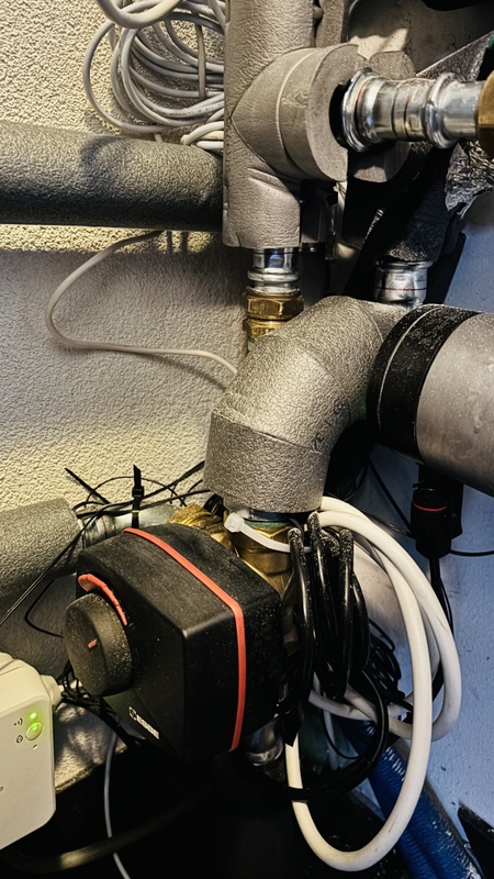

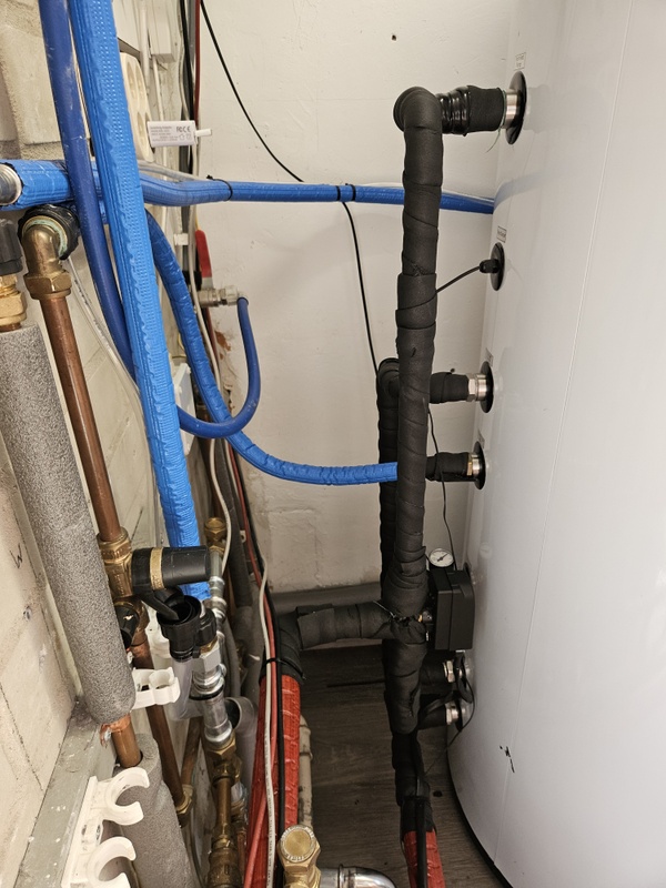

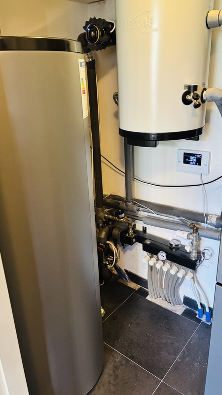

  • HansVV20
  • Registratie: Januari 2025
  • Laatst online: 25-08 08:31
Afbeeldingslocatie: https://tweakers.net/i/YbVHjivQJig5QCKG_c6edtXSe4A=/x800/filters:strip_icc():strip_exif()/f/image/j1bYu6P8WJKJLzczqjnv6LRI.jpg?f=fotoalbum_large
Afbeeldingslocatie: https://tweakers.net/i/b4k64-xq14bMHJ3TUwE31Le7w3M=/x800/filters:strip_icc():strip_exif()/f/image/QsqiFzNnIAwB1sRDdr9oLK1a.jpg?f=fotoalbum_large
Afbeeldingslocatie: https://tweakers.net/i/f6fhnO4Q7wIL-vovPk8tIVzUui4=/x800/filters:strip_icc():strip_exif()/f/image/Kjn4ffzX4gRNvvBmqAYnFAz8.jpg?f=fotoalbum_large
Afbeeldingslocatie: https://tweakers.net/i/4yNKoeYr-nV8n2PbXMMOWvE0AqY=/x800/filters:strip_icc():strip_exif()/f/image/eZ9PhZMuJx7LOwc8o0iPFhOV.jpg?f=fotoalbum_large
Afbeeldingslocatie: https://tweakers.net/i/NcKU5gASnu3e7WDmaIZ2tWwfm5o=/x800/filters:strip_icc():strip_exif()/f/image/NI0bsf0mkL7d3qnu276PEXm6.jpg?f=fotoalbum_large
Afbeeldingslocatie: https://tweakers.net/i/IgoK2dAtUWRIxjYsxvYQrBmYJqA=/x800/filters:strip_icc():strip_exif()/f/image/ECc87UyOBKILP23NSrw3aJJf.jpg?f=fotoalbum_large

Temperatuur van water in vloerverwarming is nu 38 graden

@HansVV20 Als ik de kabel van de elektronische voeler/display volg meet je niet de temperatuur van de aanvoerbalk van de vloerverwarming. Het lijkt er op alsof je de aanvoer vanuit het parallelle buffervat meet.
Maar ik kan met ook vergissen. Wat is trouwens de aanvoertemperatuur van de wp zelf?
Zie ik daar naregeling op de vloerverwarming zitten?
Ik heb trouwens de indruk dat er iets met het hydraulische schema niet helemaal klopt.
Wordt de vloerverwarming via de onderste aansluiting van het buffervat gevoed?
[ Voor 13% gewijzigd door dunklefaser op 12-04-2025 12:06 ]

Ik denk dat dat idd zo is, dat-ie daarmee gevoed wordt, met die onderste aansluiting.
Stand van zaken is nu dat het advies van Robot is dat er een nieuwe pomploze verdeler gaat komen. Vooralsnog op kosten van installateur.
Dan zou ik de vloerverwarming beneden op orde moeten krijgen.

Buffer is inderdaad overbodig.
Wat is de diameter van de leidingen naar de vv-verdeler? Ziet er uit als maximaal 20mm (buitendiameter). Gaat de installateur die ook vervangen?

@HansVV20 Betreffende de rechterkant van het buffervat
Aanvoer van de wp boven en de retour onder?
Dan is de linkerkant sowieso niet correct aangesloten met de retour boven en de aanvoer onder.
Bij een parallel buffervat zit de aanvoer namelijk altijd boven
zowel aan de primaire als ook aan de secundaire kant.
Trouwens het buffervat kan, zoals hierboven gezegd, waarschijnlijk vervallen als je altijd voor voldoende flow
in jouw afgiftesysteem kan zorgen. Dan kan de 2de pomp ook weg.
