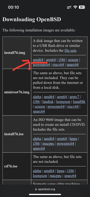

Ik gebruik een usb, daar staan als het goed is alle bestanden op:
Afbeeldingslocatie: https://tweakers.net/i/2F803DCUKntFeG8AnWlLE3jFTmA=/x800/filters:strip_icc():strip_exif()/f/image/4yczSvGRfes6WK1l1oeapZ6t.jpg?f=fotoalbum_large
Inderdaad kan de installer geen locatie vinden. Die moeten dus van het internet af dacht ik en daarom dacht ik dat het aan de ipv4/ipv6 gedeelte lag…
Is het een idee dat ik van iedere installatiestap een foto publiceer🙈
The revolution is not an apple that falls when it is ripe. You have to make it fall
  • mrmrmr
mrmrmr
𓅓 𓂋 𓅓 𓂋 𓅓 𓂋
tburrf00t schreef op vrijdag 11 april 2025 @ 00:16:
Dat is inderdaad de juiste image. Waarmee heb je de image weggeschreven? Misschien met Rufus? Dat werkt standaard goed.
