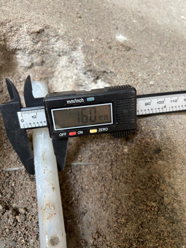

Bij het bouwen van een tussenwandje in een nieuwbouwhuis heb ik vandaag een gat in de leiding van de vloerverwarming geboord. Woningbouw had gezegd dat er geen VV op zolder zat, wel dus... Ook de leiding niet geschampt ofzo, maar echt dead-center er doorheen. :X.
Hoe fix ik dat weer? Intussen een stuk van de dekvloer opengehakt. Ik heb al dingen op youtube gezien dat je er een klein stukje tussenuit kan knippen en dan een koppelstukje er tussen kan zetten. Waar koop ik die? Waar moet ik op letten? De leiding is 16mm vanbuiten; zijn dat standaardmaten?
Afbeeldingslocatie: https://tweakers.net/i/CFShpKXAhdPzIyBPaX-T37kOzyg=/x800/filters:strip_icc():strip_exif()/f/image/ZUEqnvEUo24MahvPPlpkOoOC.jpg?f=fotoalbum_large
(Het gat zit onderaan de foto)

Met een perskoppeling. Stukje eruit, koppeling ertussen persen en klaar. Bijvoorbeeld zoiets: https://www.warmteservice...armingsleiding/p/33653005. Eventueel voor het beton erover nog tapen/plastic erover doen.
Zou geen schroefkoppeling doen.

Je kan bij de warmteservice de perstang huren voor twee tientjes. Ze leggen je ook uit hoe je correct moet persen, komt ook met een knip tang en een ontbramer. Het belangrijkste is dat je het recht doorknipt (Vraag een klein stukje buis om het knippen te uit te proberen).
Dit gaat je wel lukken, succes!

Je moet even het merk van de buis weten voordat je naar de warmteservice gaat, dit ivm garantie. Officieel kun je merken niet door elkaar gebruiken.

Ik heb een keer deze gebruikt: https://www.vloerverwarmi...-knelkoppeling-16mm-x-2mm (hoef je niet te persen)
Waar je op moet letten is dat je niet teveel wegknipt, de buis moet helemaal in zo'n koppeling en je hebt niet echt speling aangezien je buis vast zit in de vloer. Eventueel kan je ook 2 koppelingen doen met een nieuw stukje buis ertussen.
Dit heeft een loodgieter in het verleden ook bij mij gebruikt om een vloerverwarming leiding te repareren.
Leiding voorzichting over genoeg lengte uitbikken zodat je wat werk ruimte hebt. maar dan dus welk uitkijken dat je geen nieuw lek krijgt.
Ik weet niet of op elke vloerverwarming buis zomaar perskoppelingen gebruikt kunnen worden.
In de basis klopt het inderdaad wel dat je geen knel wilt hebben op plekken waar je niet bij kunt.
In dit geval is het dus ook belangrijk om eerst goed te testen op lek dichtheid. voor dat deze weer in de vloer gegoten gaat worden.
Succes met reparatie

Knelkoppeling in een vloer die weer dicht gesmeerd wordt is een no-go, Als koppeling gaat lekken ben je verder van huis kan ik je vertellen.
Perskoppeling dus en je slim bent laat je dat door een installateur doen. Kost geld maar met beetje geluk betaald de verzekering dit. Mijn verzekering heeft mij jaren geleden ontzorgd en rechtstreeks de installateur en tegelzetter (was in badkamer) geregeld.

Ik heb zelf ook 2 perskoppelingen in mijn vvw zitten.
Tip: maak even wat foto's met een duimstokken/meetlint om de locatie van de perskoppeling vast te leggen. Idealiter print je die ook / laat je ze afdrukken en stop je ze bij de andere papieren die bij het huis horen. Mocht je ooit lekkage o.i.d. krijgen dan kan dit zoekwerk schelen.
Als de vloer niet afgewerkt wordt met egaline is dat minder nodig natuurlijk, dan valt zo'n nieuw stukje afdekvloer wel op.

Nee, dit is zeker weten vloerverwarming. Er zitten geen radiatoren in het huis. Met een perstang van de warmte service de boel weer netjes dichtgemaakt en op druk gezet. Gelukt! *O*
Dank voor het meedenken allemaal! :)
