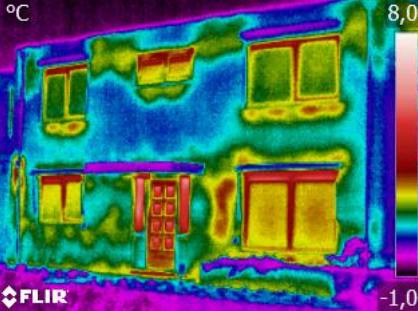

Ik weet even niet precies wat voor glas er in de kozijnen zitten, maar de huidige kozijnen zijn van aluminium, wil daar ook nog een keer naar kijken. Als ik nu de spouw zou isoleren en over een paar jaar de kozijnen vervang, komt dan de hele isolatie naar buiten vallen (ik lees iets over een stelkozijn)? :)
Afbeeldingslocatie: https://tweakers.net/i/YhNW_66WiKuok9QEBGAmGjDrb0I=/fit-in/4000x4000/filters:no_upscale():strip_exif()/f/image/oG52SVUGaKlt5N6BVvJT5KLL.png?f=user_large
Dit is een paar jaar oude foto (in de winter met een flink opgestookte woning) van de voorzijde van de woning (de voordeur en de ramen naast de voordeur in het rood waren op deze foto nog enkel glas en zijn inmiddels vervangen). Maar je ziet verder op de gevel wel verkleuring, wat volgens mij duidt op verzakking van de huidige/oude spouwmuurisolatie. Je ziet verder ook wel duidelijk dat de aluminium kozijnen zelf "warm" worden.
Het moment dat kozijnen worden vervangen is ook een kans om buitengevelisolatie te overwegen.
Er zit nu dus al iets van isolatie in de je spouw? Dat vermindert de potentie van spouwmuurisolatie nog verder terwijl de kosten mogelijk toenemen.
Weet je hoe dik je spouw is, welk deel daarvan nu gevuld is en met welk materiaal?
Als referentie en aansluitend op mijn vorige post een buitengevel van 250mm bestaande uit 100mm baksteen, 100mm kalkzandsteen en de spouw van 50mm gevuld met:
