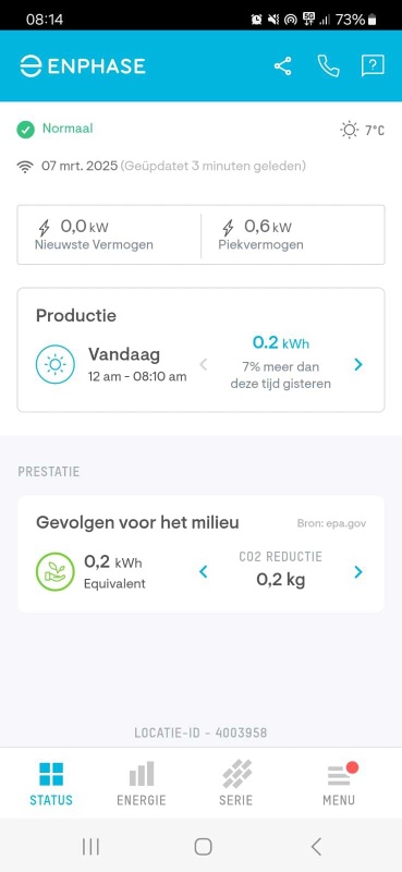

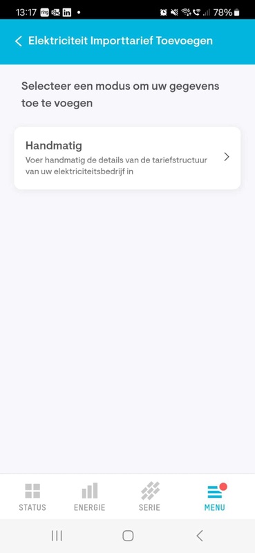

Ja, deze heb ik meerdere keren bekeken maar bij "Ga naar Menu > Instellingen > Elektriciteitstarief > Elektriciteit importtarief toevoegen." loop ik vast.
Hier kan ik enkel kiezen voor "handmatig" en hier kan ik alleen tarieven voor vaste periodes invullen.
Mijn status scherm ziet er ook anders uit dan in de handleiding, vandaar dat ik dacht dat ik eerst iets anders moet wijzigen.
