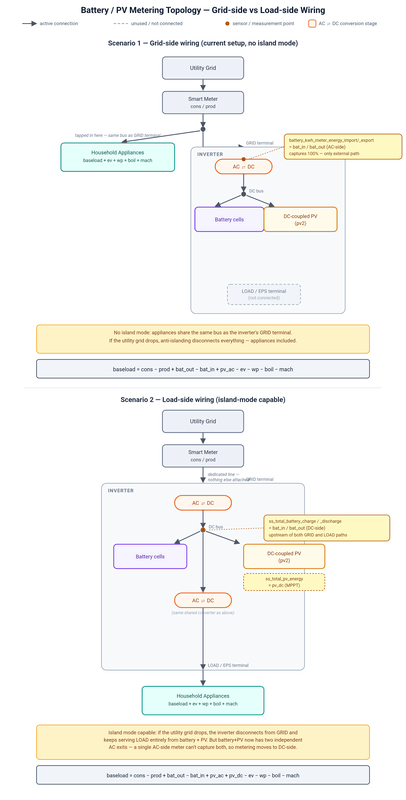

KC27 schreef op vrijdag 7 augustus 2026 @ 00:26:
"entities_battery_production": de sensor(en) die de afgifte van de omvormer aan de meterkast meten (dus zonder de pv die richting de dc-bus gaat).
naar aanleiding van wat @vlix schrijft
Begrijp ik nu goed dat DAO niet geschikt is voor off-grid geschikte hybride's met alle verbruikers achter de hybride en enkel alleen de hybride als enige verbruiker op de netaansluiting , zoals een eiland setup met Deye.
Als battery consumption & battery production bij een hybride niet de DC Batt in/out zijn maar de AC van de hybride naar de meterkast, dan zijn die met een volledig off-grid geschikte hybride setup gelijk aan de smartmeter.
(voor mijn set zal ik zelfs met node-red een hulp entitie switch moeten aanmaken want de default is off-grid)
Hoe wil je dan enige optimalisatie voor afname en teruglevering kunnen berekenen?
Van settings.md vermeld geen AC of DC
entities battery consumption
List of Home Assistant sensor entities measuring battery charging (consumption). Used for battery efficiency and cycling cost calculation.
entities battery production
List of Home Assistant sensor entities measuring battery discharging (production). Used for battery efficiency and round-trip calculation.
Domba schreef op zondag 9 augustus 2026 @ 16:07:
Ik ben het niet met je eens. Als je een hybride omvormer hebt zoals een Deye (maar het zou ook een Victron kunnen zijn) en je hebt aan de een kant een netaansluiting (al dan niet of soms actief) en aan de andere kant de afnemers van je woning dan kun je dat prima aansturen met DAO.
Je hebt alleen voor de volledigheid twee sensoren die het "verbruik" (=input richting omvormer )van je omvormer meten: een aan de net kant en een aan de huis/load kant. Als je zeker weet dat die altijd nul zijn kun je ze achterwege laten.
Je hebt ook twee sensoren die de productie (afgifte) van je omvormer meten: een die de output van je omvormer naar het net meer (bij jou de overschot die je bij tijd en wijle kwijt wil) en een die de afgifte van de omvormer aan je huis meet.
Je kunt dan DAO gebruiken om de inzet van je verbruikers (als je die wilt en kunt aansturen) te optimaliseren, het dumpen van je overschot te optimaliseren en als je tekort hebt - in de winter - je inkoop te optimaliseren.
WP: Alpha Innotec MSW2-6S | PV: 20 x 300 Wp AEG | ACCU: 2x16x280Ah LiFePO4 3 x Multiplus II 48/3000 | DYN: Tibber | Gasloos | Day Ahead Optimizer
  • Domba
  • Laatst online: 01:17
KC27 schreef op zondag 9 augustus 2026 @ 16:54:

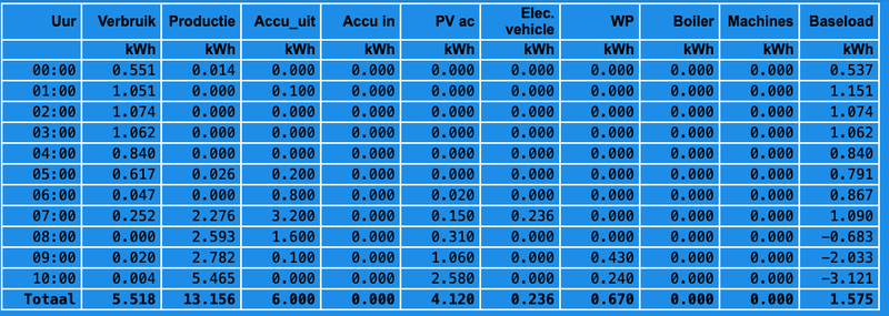

Wat bij deze benadering vergeet is dat je al wel inmiddels de dc-PV meting hebt geintegreert voor een hybride.
Als ook grid in en uit (overschot / teruglevering) meet maar nog niet de dc-hybride accu in/uit.
Wat volgens mij tot gevolg heeft dat je teruglevering vanuit accu en PV bij elkaar optelt, maar wat accu in/uit gaat deels mist.
Als ook dat de SOC net zo min klopt, die blijft dan stilstaan in de kwartieren als er geen PV opwek of teruglevering is, terwijl in werkelijkheid die wel daalt door de consumptie van de verbruikers achter de hybride vanuit de accu.
Verklaart ook de eerste optimalisatie runs ~1kWh accu IN en 72kWh accu UIT krijg voor een netto 28kWh beschikbaar accu-deel, waar ik nog geen touw aan vast kon knopen.
Domba schreef op zondag 9 augustus 2026 @ 17:24:
Nee hoor als je binnen je batterij-configuratie je pv_dc configureert neemt DAO die mee als invoeding op de dc-bar van je omvormer/accu.
  • Domba
KC27 schreef op zondag 9 augustus 2026 @ 19:51:
dc-PV heb ik uiteraard in battery deel, als even gekeken "tuinkamer" in Options-example
Ik stuur wel even PM voor zover ik ben.
  • thomvh
  • Laatst online: 07:20

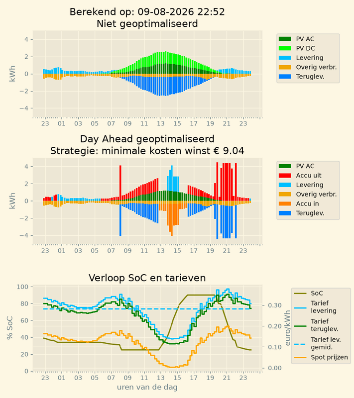

Vandaag de installatie van de zonnepanelen op het plat dak afgerond. Even alles in Day Ahead Optimizer gezet. Maar ik snap niet helemaal wat die morgen nu doet.
Afbeeldingslocatie: https://tweakers.net/i/tiHk5hMhmb7Ki0GB4_Z-1OWcLVo=/x800/filters:strip_exif()/f/image/ekPSw4udT9MoHaylcLgMzPIT.png?f=fotoalbum_large

Hij laat op eens niet zien wat die met de DC PV stroom doet nadat hij stopt met terugleveren. Ik ga er vanuit dat dit alles dan in de accu's gaat, maar dat is niet zichtbaar in de grafiek.
Misschien een feature request om de DC output niet "Accu uit" te noemen @KC27 maar "DC uit"?
[ Voor 86% gewijzigd door thomvh op 09-08-2026 23:10 ]
thomvh schreef op zondag 9 augustus 2026 @ 22:57:
DC - output is de energie die naar de omvormer gaat op51 V niveau. De omvormer maakt daar 230 V AC van met omzettingssverlies.
Je hebt bij "graphics": "battery_balance": false
Als je deze op true zet krijg je grafisch te zien wat er bij je batterij gebeurt.
De pv_dc gaat tot 12:45 direct het net op en daarna gaat deze tot ca 16 uur de accu in (samen met pv_ac).
Tussen 16:00 en 19:00 uur wordt alle pv productie teruggeleverd,
Na 19:00 wordt de batterij geleegd op het net.

KC27 schreef op maandag 10 augustus 2026 @ 00:13:
Batter balance was het trucje wat ik zocht! Echter blijft het raar om "accu uit" te lezen voor alles wat van de DC bus bar af komt.

Mhh, ik zit al een tijdje mijn hersenen te kraken vandaag waarom mijn baseload negatief is nu met de PV DC aangesloten. Het enige wat ik heb aangepast is dat dus PV DC toegevoegd is. Mijn batterij in en uit meten ook alleen de batterij zelf niet de DC bus. Al nu ik dit aan het schrijven ben. Zou dit natuurlijk ook het issue kunnen zijn. Want reports kijkt niet naar PV DC. Maar wel naar batterij DC dus er is ergens een gat.
Afbeeldingslocatie: https://tweakers.net/i/JaIDIt4CaYodkzpYoc_3QQrfRCM=/800x/filters:strip_exif()/f/image/ZEWiVu0o2LPoaIVv0U8oVdha.png?f=fotoalbum_large
Edit: Ik heb ook de "sensor.deye_internal_pv_energy" toegevoegd aan "entities_battery_production". Dan gaat het wel goed met de baseload. Ik weet niet of ik nu iets anders vernachel maar dat zien we vanzelf wel.
Meten onderstaande sensoren de energie die vanaf dc naar/van de cellen gaat/komt of is dat de energie die vanaf dc naar ac gaat of vice versa.
Als ik naar je tabel kijk lijkt het op de eerste.

Als ik naar de data in Home Assistant kijk laten die entities zien wat er werkelijk naar de cellen gestuurd wordt vanuit de omvormer. Hierbij wordt PV op DC dus niet meegenomen als dit direct naar AC wordt omgezet om te exporteren bijvoorbeeld.
Ik heb nu het volgende:
"entities_battery_consumption": [
"sensor.deye_sunsynk_sol_ark_3_phase_battery_energy_in"
"entities_battery_production": [
"sensor.deye_sunsynk_sol_ark_3_phase_battery_energy_out",
Hiermee lijkt de baseload wel weer netjes positief te zijn.

Met betrekking tot de dc coupled pv discussie en de baseload berekening heb ik, met beetje AI hulp, een schema gemaakt zoals ik denk dat het werkt.
Ik heb mijn eigen sunsynk voor Deye (ss) entity namen gegeven.
Afbeeldingslocatie: https://tweakers.net/i/PF-7IInSO0OEtZwUpxHBNpLT9tc=/x800/filters:strip_exif()/f/image/hqYrejOYn1N5dgu6E2mU8YgO.png?f=fotoalbum_large De standaard berekening is AC zijde georiënteerd. De pv_dc maakt helemaal niet uit want alle energie moet toch langs de meter op de AC zijde. Dit werkt alleen als er maar 1 AC zijde is.
Heb je je huis op de load terminal aangesloten dan zijn er ineens 2 AC zijdes. Dan zal de berekening moeten switchen naar de DC zijde.
De formule blijft als het goed is grotendeels hetzelfde alleen zal pv_dc wel meegenomen moeten worden. Let op dat pv energie vaak op de MPPTs gemeten wordt, daar zit nog wat conversie verlies (3%) wat je nog moet meenemen.
Mocht ik het bij het verkeerde eind hebben, dan zal ik dit verwijderen. Anders hebben we nog meer ruis :)

Het eerste schema is duidelijk, maar bij het tweede schema heb ik toch nog mijn vragen:
begrijp ik het goed dat de pc_dc met een eigen omvormer verbonden is naar de load-aansluiting van de woning?
Meestal worden mppt's direct aangesloten op de dc-bar en wordt die gelijkstroom door een omvormer omgezet naar 230 V AC, dezelfde omvormer die ook de batterij-energie van dc naar 230 V AC.
Is er een elektrisch schema van de Deye in deze configuratie?

Dit klopt. Alleen de meting van de DC bar is niet een entiteit. Maar 2. De Batterij DC en de PV DC. Dit zijn losse modbus items in de Deye inverters. Vandaar ook mijn probleem met de baseload. De PV DC moet opgeteld worden bij de Batterij DC anders mis je stroom.
PV -> 2 MPPT trackers -> Interne deye DC busbar -> Interne Deye AC busbar -> Grid of Load

 2026-08-10 18:00:00 info: Day Ahead Optimalisering versie: 2026.6.0
2026-08-10 18:00:00 info: Day Ahead Optimalisering gestart op: 10-08-2026 18:00:00
2026-08-10 18:00:00 info: Day Ahead Optimalisatie gestart: 10-08-2026 18:00:00 taak: calc_optimum
2026-08-10 18:00:00 info: Debug = False
2026-08-10 18:00:00 info: Zelf berekende baseload
2026-08-10 18:00:00 info: ML prediction Dak_voor
                   date_time  prediction
0  2026-08-10 18:00:00+02:00       1.651
1  2026-08-10 19:00:00+02:00       0.657
2  2026-08-10 20:00:00+02:00       0.164
3  2026-08-10 21:00:00+02:00       0.018
4  2026-08-10 22:00:00+02:00       0.018
5  2026-08-10 23:00:00+02:00       0.018
6  2026-08-11 00:00:00+02:00       0.018
7  2026-08-11 01:00:00+02:00       0.015
8  2026-08-11 02:00:00+02:00       0.015
9  2026-08-11 03:00:00+02:00       0.015
10 2026-08-11 04:00:00+02:00       0.015
11 2026-08-11 05:00:00+02:00       0.015
12 2026-08-11 06:00:00+02:00       0.024
13 2026-08-11 07:00:00+02:00       0.342
14 2026-08-11 08:00:00+02:00       0.558
15 2026-08-11 09:00:00+02:00       1.250
16 2026-08-11 10:00:00+02:00       2.572
17 2026-08-11 11:00:00+02:00       3.747
18 2026-08-11 12:00:00+02:00       4.427
19 2026-08-11 13:00:00+02:00       4.874
20 2026-08-11 14:00:00+02:00       4.973
21 2026-08-11 15:00:00+02:00       4.618
22 2026-08-11 16:00:00+02:00       3.893
23 2026-08-11 17:00:00+02:00       2.658
24 2026-08-11 18:00:00+02:00       2.032
25 2026-08-11 19:00:00+02:00       0.658
26 2026-08-11 20:00:00+02:00       0.163
27 2026-08-11 21:00:00+02:00       0.018
28 2026-08-11 22:00:00+02:00       0.018
29 2026-08-11 23:00:00+02:00       0.023
2026-08-10 18:00:00 info: Start waarden:
       uur                tijd   spot   p_l   p_t   base  pv_ac  pv_dc
0    18:00 2026-08-10 18:00:00  0.121 0.283 0.258  0.543  0.506  0.754
1    18:15 2026-08-10 18:15:00  0.132 0.295 0.271  0.604  0.444  0.678
2    18:30 2026-08-10 18:30:00  0.148 0.315 0.290  0.665  0.382  0.603
3    18:45 2026-08-10 18:45:00  0.164 0.333 0.309  0.615  0.320  0.528
4    19:00 2026-08-10 19:00:00  0.153 0.321 0.296  0.462  0.250  0.448
5    19:15 2026-08-10 19:15:00  0.165 0.336 0.311  0.411  0.187  0.373
6    19:30 2026-08-10 19:30:00  0.172 0.344 0.319  0.360  0.125  0.298
7    19:45 2026-08-10 19:45:00  0.196 0.373 0.348  0.386  0.094  0.239
8    20:00 2026-08-10 20:00:00  0.172 0.343 0.318  0.469  0.082  0.184
9    20:15 2026-08-10 20:15:00  0.176 0.348 0.324  0.494  0.051  0.125
10   20:30 2026-08-10 20:30:00  0.187 0.362 0.337  0.520  0.020  0.066
11   20:45 2026-08-10 20:45:00  0.196 0.372 0.348  0.543  0.011  0.040
12   21:00 2026-08-10 21:00:00  0.200 0.378 0.353  0.581  0.016  0.033
13   21:15 2026-08-10 21:15:00  0.187 0.362 0.337  0.604  0.007  0.007
14   21:30 2026-08-10 21:30:00  0.178 0.351 0.326  0.627  0.000  0.000
15   21:45 2026-08-10 21:45:00  0.164 0.334 0.309  0.585  0.000  0.000
16   22:00 2026-08-10 22:00:00  0.184 0.358 0.334  0.491  0.004  0.000
17   22:15 2026-08-10 22:15:00  0.170 0.341 0.316  0.449  0.004  0.000
18   22:30 2026-08-10 22:30:00  0.171 0.342 0.317  0.406  0.004  0.000
19   22:45 2026-08-10 22:45:00  0.164 0.334 0.309  0.376  0.004  0.000
20   23:00 2026-08-10 23:00:00  0.161 0.331 0.306  0.373  0.004  0.000
21   23:15 2026-08-10 23:15:00  0.159 0.328 0.303  0.343  0.004  0.000
22   23:30 2026-08-10 23:30:00  0.157 0.326 0.301  0.313  0.004  0.000
23   23:45 2026-08-10 23:45:00  0.144 0.309 0.285  0.212  0.004  0.000
24   00:00 2026-08-11 00:00:00  0.155 0.323 0.298  0.009  0.005  0.000
25   00:15 2026-08-11 00:15:00  0.152 0.320 0.295 -0.092  0.005  0.000
26   00:30 2026-08-11 00:30:00  0.143 0.309 0.284 -0.193  0.005  0.000
27   00:45 2026-08-11 00:45:00  0.127 0.289 0.264 -0.102  0.004  0.000
28   01:00 2026-08-11 01:00:00  0.148 0.314 0.289  0.158  0.004  0.000
29   01:15 2026-08-11 01:15:00  0.144 0.310 0.285  0.249  0.004  0.000
30   01:30 2026-08-11 01:30:00  0.151 0.318 0.293  0.340  0.004  0.000
31   01:45 2026-08-11 01:45:00  0.143 0.309 0.284  0.335  0.004  0.000
32   02:00 2026-08-11 02:00:00  0.149 0.316 0.292  0.255  0.004  0.000
33   02:15 2026-08-11 02:15:00  0.141 0.306 0.281  0.251  0.004  0.000
34   02:30 2026-08-11 02:30:00  0.138 0.303 0.278  0.246  0.004  0.000
35   02:45 2026-08-11 02:45:00  0.136 0.300 0.275  0.255  0.004  0.000
36   03:00 2026-08-11 03:00:00  0.134 0.298 0.273  0.280  0.004  0.000
37   03:15 2026-08-11 03:15:00  0.134 0.298 0.273  0.289  0.004  0.000
38   03:30 2026-08-11 03:30:00  0.133 0.297 0.272  0.298  0.004  0.000
39   03:45 2026-08-11 03:45:00  0.132 0.295 0.271  0.288  0.004  0.000
40   04:00 2026-08-11 04:00:00  0.130 0.293 0.269  0.265  0.004  0.000
41   04:15 2026-08-11 04:15:00  0.132 0.295 0.271  0.255  0.004  0.000
42   04:30 2026-08-11 04:30:00  0.135 0.298 0.274  0.245  0.004  0.000
43   04:45 2026-08-11 04:45:00  0.139 0.304 0.279  0.231  0.004  0.000
44   05:00 2026-08-11 05:00:00  0.131 0.294 0.269  0.209  0.003  0.000
45   05:15 2026-08-11 05:15:00  0.137 0.302 0.277  0.195  0.003  0.000
46   05:30 2026-08-11 05:30:00  0.147 0.314 0.289  0.181  0.003  0.000
47   05:45 2026-08-11 05:45:00  0.158 0.327 0.302  0.189  0.004  0.005
48   06:00 2026-08-11 06:00:00  0.158 0.327 0.302  0.209  0.000  0.005
49   06:15 2026-08-11 06:15:00  0.160 0.329 0.305  0.217  0.001  0.012
50   06:30 2026-08-11 06:30:00  0.161 0.330 0.306  0.225  0.002  0.019
51   06:45 2026-08-11 06:45:00  0.160 0.329 0.305  0.247  0.021  0.074
52   07:00 2026-08-11 07:00:00  0.170 0.341 0.317  0.288  0.057  0.159
53   07:15 2026-08-11 07:15:00  0.164 0.334 0.310  0.310  0.077  0.214
54   07:30 2026-08-11 07:30:00  0.158 0.326 0.302  0.332  0.097  0.269
55   07:45 2026-08-11 07:45:00  0.149 0.316 0.291  0.322  0.110  0.344
56   08:00 2026-08-11 08:00:00  0.167 0.337 0.313  0.284  0.112  0.434
57   08:15 2026-08-11 08:15:00  0.154 0.322 0.298  0.274  0.125  0.509
58   08:30 2026-08-11 08:30:00  0.143 0.309 0.284  0.263  0.139  0.585
59   08:45 2026-08-11 08:45:00  0.119 0.280 0.255  0.265  0.182  0.663
60   09:00 2026-08-11 09:00:00  0.144 0.310 0.285  0.275  0.238  0.744
61   09:15 2026-08-11 09:15:00  0.117 0.278 0.253  0.276  0.281  0.822
62   09:30 2026-08-11 09:30:00  0.105 0.263 0.238  0.277  0.324  0.900
63   09:45 2026-08-11 09:45:00  0.080 0.233 0.208  0.277  0.407  0.974
64   10:00 2026-08-11 10:00:00  0.098 0.254 0.229  0.274  0.521  1.048
65   10:15 2026-08-11 10:15:00  0.074 0.225 0.200  0.273  0.604  1.122
66   10:30 2026-08-11 10:30:00  0.040 0.183 0.159  0.272  0.687  1.196
67   10:45 2026-08-11 10:45:00  0.023 0.163 0.138  0.275  0.760  1.256
68   11:00 2026-08-11 11:00:00  0.028 0.169 0.144  0.272  0.834  1.309
69   11:15 2026-08-11 11:15:00  0.010 0.148 0.123  0.275  0.908  1.369
70   11:30 2026-08-11 11:30:00  0.003 0.139 0.114  0.278  0.981  1.429
71   11:45 2026-08-11 11:45:00  0.000 0.136 0.111  0.316  1.024  1.479
72   12:00 2026-08-11 12:00:00  0.000 0.136 0.111  0.389  1.047  1.528
73   12:15 2026-08-11 12:15:00  0.000 0.136 0.111  0.426  1.089  1.577
74   12:30 2026-08-11 12:30:00  0.000 0.136 0.111  0.464  1.132  1.627
75   12:45 2026-08-11 12:45:00  0.000 0.136 0.111  0.460  1.160  1.643
76   13:00 2026-08-11 13:00:00  0.000 0.136 0.111  0.428  1.182  1.640
77   13:15 2026-08-11 13:15:00 -0.000 0.136 0.111  0.425  1.210  1.657
78   13:30 2026-08-11 13:30:00  0.000 0.136 0.111  0.421  1.238  1.673
79   13:45 2026-08-11 13:45:00 -0.000 0.135 0.111  0.410  1.244  1.668
80   14:00 2026-08-11 14:00:00 -0.000 0.135 0.111  0.349  1.241  1.652
81   14:15 2026-08-11 14:15:00 -0.001 0.135 0.110  0.337  1.247  1.647
82   14:30 2026-08-11 14:30:00 -0.003 0.132 0.107  0.326  1.253  1.641
83   14:45 2026-08-11 14:45:00 -0.003 0.132 0.107  0.490  1.231  1.610
84   15:00 2026-08-11 15:00:00  0.000 0.136 0.111  0.875  1.194  1.564
85   15:15 2026-08-11 15:15:00 -0.001 0.135 0.110  1.040  1.171  1.532
86   15:30 2026-08-11 15:30:00  0.000 0.136 0.111  1.204  1.149  1.501
87   15:45 2026-08-11 15:45:00  0.006 0.143 0.118  1.016  1.104  1.449
88   16:00 2026-08-11 16:00:00  0.005 0.142 0.117  0.517  1.049  1.386
89   16:15 2026-08-11 16:15:00  0.023 0.164 0.139  0.329  1.004  1.334
90   16:30 2026-08-11 16:30:00  0.063 0.212 0.187  0.140  0.959  1.282
91   16:45 2026-08-11 16:45:00  0.088 0.243 0.218  0.138  0.881  1.212
92   17:00 2026-08-11 17:00:00  0.079 0.231 0.207  0.267  0.771  1.131
93   17:15 2026-08-11 17:15:00  0.105 0.263 0.238  0.265  0.694  1.061
94   17:30 2026-08-11 17:30:00  0.121 0.282 0.257  0.262  0.616  0.991
95   17:45 2026-08-11 17:45:00  0.140 0.305 0.280  0.294  0.577  0.913
96   18:00 2026-08-11 18:00:00  0.119 0.280 0.255  0.369  0.578  0.830
97   18:15 2026-08-11 18:15:00  0.144 0.310 0.285  0.401  0.539  0.752
98   18:30 2026-08-11 18:30:00  0.157 0.325 0.300  0.433  0.500  0.674
99   18:45 2026-08-11 18:45:00  0.167 0.338 0.313  0.399  0.414  0.591
100  19:00 2026-08-11 19:00:00  0.156 0.324 0.299  0.290  0.280  0.499
101  19:15 2026-08-11 19:15:00  0.160 0.329 0.304  0.256  0.194  0.416
102  19:30 2026-08-11 19:30:00  0.181 0.355 0.330  0.221  0.108  0.332
103  19:45 2026-08-11 19:45:00  0.206 0.386 0.361  0.280  0.077  0.264
104  20:00 2026-08-11 20:00:00  0.192 0.368 0.344  0.418  0.082  0.196
105  20:15 2026-08-11 20:15:00  0.199 0.377 0.352  0.477  0.051  0.128
106  20:30 2026-08-11 20:30:00  0.202 0.381 0.356  0.535  0.020  0.059
107  20:45 2026-08-11 20:45:00  0.202 0.381 0.356  0.554  0.011  0.033
108  21:00 2026-08-11 21:00:00  0.205 0.384 0.359  0.549  0.016  0.033
109  21:15 2026-08-11 21:15:00  0.193 0.369 0.344  0.567  0.007  0.007
110  21:30 2026-08-11 21:30:00  0.187 0.362 0.337  0.585  0.000  0.000
111  21:45 2026-08-11 21:45:00  0.169 0.341 0.316  0.574  0.000  0.000
112  22:00 2026-08-11 22:00:00  0.178 0.351 0.326  0.547  0.004  0.000
113  22:15 2026-08-11 22:15:00  0.170 0.341 0.317  0.535  0.004  0.000
114  22:30 2026-08-11 22:30:00  0.171 0.343 0.318  0.523  0.004  0.000
115  22:45 2026-08-11 22:45:00  0.166 0.337 0.312  0.482  0.005  0.000
116  23:00 2026-08-11 23:00:00  0.163 0.333 0.308  0.420  0.005  0.000
117  23:15 2026-08-11 23:15:00  0.152 0.320 0.295  0.379  0.006  0.000
118  23:30 2026-08-11 23:30:00  0.152 0.319 0.295  0.338  0.006  0.000
119  23:45 2026-08-11 23:45:00  0.148 0.314 0.290  0.297  0.006  0.000
2026-08-10 18:00:00 info: No reduced hours applied for Voll 12 XL
2026-08-10 18:00:00 info: No reduced power applied during discharging at low soc
2026-08-10 18:00:00 info: No reduced power applied during charging at high soc
2026-08-10 18:00:00 info: Startwaarde SoC Voll 12 XL: 87.0%
2026-08-10 18:00:00 info: Boiler niet aanwezig of staat uit, boiler wordt niet ingepland
2026-08-10 18:00:00 info: Warmtepomp niet aanwezig - warmtepomp wordt niet ingepland
2026-08-10 18:00:00 info: Strategie: minimale kosten
2026-08-10 18:00:00 info: Maximale fout (maximal gap): 0.005000 euro
2026-08-10 18:01:03 info: Rekentijd: 62.57 sec
2026-08-10 18:01:03 info: Het programma heeft een optimale oplossing gevonden.
2026-08-10 18:01:03 info: Ontlaad volume in uur 1 18:15 0.16052663075923912 kWh
2026-08-10 18:01:03 info: 5 0.06421065230369565 10.0
2026-08-10 18:01:03 info: Ontlaad volume in uur 2 18:30 0.589734 kWh
2026-08-10 18:01:03 info: 5 0.23589359999999998 10.0
2026-08-10 18:01:03 info: Ontlaad volume in uur 3 18:45 0.516384 kWh
2026-08-10 18:01:03 info: 5 0.20655359999999998 10.0
2026-08-10 18:01:03 info: Ontlaad volume in uur 4 19:00 0.43814400000000003 kWh
2026-08-10 18:01:03 info: 5 0.1752576 10.0
2026-08-10 18:01:03 info: Ontlaad volume in uur 5 19:15 0.364794 kWh
2026-08-10 18:01:03 info: 5 0.1459176 10.0
2026-08-10 18:01:03 info: Ontlaad volume in uur 6 19:30 0.291444 kWh
2026-08-10 18:01:03 info: 5 0.11657759999999999 10.0
2026-08-10 18:01:03 info: Ontlaad volume in uur 7 19:45 4.541468069672584 kWh
2026-08-10 18:01:03 info: 6 0.36682554426193315 15.0
2026-08-10 18:01:03 info: 7 0.6331744557380669 20.0
2026-08-10 18:01:03 info: Ontlaad volume in uur 8 20:00 0.3871995985135436 kWh
2026-08-10 18:01:03 info: 5 0.15487983940541744 10.0
2026-08-10 18:01:03 info: Ontlaad volume in uur 9 20:15 2.5 kWh
2026-08-10 18:01:03 info: 5 1.0 10.0
2026-08-10 18:01:03 info: Ontlaad volume in uur 10 20:30 4.433183211324571 kWh
2026-08-10 18:01:03 info: 6 0.4534534309403438 15.0
2026-08-10 18:01:03 info: 7 0.5465465690596563 20.0
2026-08-10 18:01:03 info: Ontlaad volume in uur 11 20:45 4.408371324570274 kWh
2026-08-10 18:01:03 info: 6 0.47330294034378134 15.0

2026-08-10 18:01:06 info: Berekende prognoses:
   uur  bat_in  bat_out   cons   prod   base   boil     wp     ev  pv_ac   cost  profit  b_tem
 18:00    0.00     0.00   0.04   0.00   0.54   0.00   0.00   0.00   0.51   0.01   -0.00  20.00
 18:15    0.00     0.16   0.00   0.00   0.60   0.00   0.00   0.00   0.44   0.00   -0.00  20.00
 18:30    0.00     0.59   0.00   0.31   0.67   0.00   0.00   0.00   0.38   0.00   -0.09  20.00
 18:45    0.00     0.52   0.00   0.22   0.61   0.00   0.00   0.00   0.32   0.00   -0.07  20.00
 19:00    0.00     0.44   0.00   0.23   0.46   0.00   0.00   0.00   0.25   0.00   -0.07  20.00
 19:15    0.00     0.36   0.00   0.14   0.41   0.00   0.00   0.00   0.19   0.00   -0.04  20.00
 19:30    0.00     0.29   0.00   0.06   0.36   0.00   0.00   0.00   0.13   0.00   -0.02  20.00
 19:45    0.00     4.54   0.00   4.25   0.39   0.00   0.00   0.00   0.09   0.00   -1.48  20.00
 20:00    0.00     0.39   0.00   0.00   0.47   0.00   0.00   0.00   0.08   0.00   -0.00  20.00
 20:15    0.00     2.50   0.00   2.06   0.49   0.00   0.00   0.00   0.05   0.00   -0.67  20.00
 20:30    0.00     4.43   0.00   3.93   0.52   0.00   0.00   0.00   0.02   0.00   -1.33  20.00
 20:45    0.00     4.41   0.00   3.88   0.54   0.00   0.00   0.00   0.01   0.00   -1.35  20.00
 21:00    0.00     4.40   0.00   3.84   0.58   0.00   0.00   0.00   0.02   0.00   -1.35  20.00
 21:15    0.00     4.38   0.00   3.78   0.60   0.00   0.00   0.00   0.01   0.00   -1.28  20.00
 21:30    0.00     3.75   0.00   3.12   0.63   0.00   0.00   0.00   0.00   0.00   -1.02  20.00
 21:45    0.00     0.59   0.00   0.00   0.59   0.00   0.00   0.00   0.00   0.00   -0.00  20.00
 22:00    0.00     4.37   0.00   3.88   0.49   0.00   0.00   0.00   0.00   0.00   -1.30  20.00
 22:15    0.00     0.44   0.00   0.00   0.45   0.00   0.00   0.00   0.00   0.00   -0.00  20.00
 22:30    0.00     0.40   0.00   0.00   0.41   0.00   0.00   0.00   0.00   0.00   -0.00  20.00
 22:45    0.00     0.37   0.00   0.00   0.38   0.00   0.00   0.00   0.00   0.00   -0.00  20.00
 23:00    0.00     0.37   0.00   0.00   0.37   0.00   0.00   0.00   0.00   0.00   -0.00  20.00
 23:15    0.00     0.34   0.00   0.00   0.34   0.00   0.00   0.00   0.00   0.00   -0.00  20.00
 23:30    0.00     0.31   0.00   0.00   0.31   0.00   0.00   0.00   0.00   0.00   -0.00  20.00
 23:45    0.00     0.00   0.21   0.00   0.21   0.00   0.00   0.00   0.00   0.06   -0.00  20.00
 00:00    0.00     0.00   0.00   0.00   0.01   0.00   0.00   0.00   0.00   0.00   -0.00  20.00
 00:15    0.00     0.00   0.00   0.10  -0.09   0.00   0.00   0.00   0.00   0.00   -0.03  20.00
 00:30    0.00     0.00   0.00   0.20  -0.19   0.00   0.00   0.00   0.00   0.00   -0.06  20.00
 00:45    0.50     0.00   0.39   0.00  -0.10   0.00   0.00   0.00   0.00   0.11   -0.00  20.00
 01:00    0.00     0.00   0.15   0.00   0.16   0.00   0.00   0.00   0.00   0.05   -0.00  20.00
 01:15    0.00     0.00   0.24   0.00   0.25   0.00   0.00   0.00   0.00   0.08   -0.00  20.00
 01:30    0.00     0.00   0.34   0.00   0.34   0.00   0.00   0.00   0.00   0.11   -0.00  20.00
 01:45    0.00     0.00   0.33   0.00   0.34   0.00   0.00   0.00   0.00   0.10   -0.00  20.00
 02:00    0.00     0.00   0.25   0.00   0.26   0.00   0.00   0.00   0.00   0.08   -0.00  20.00
 02:15    0.00     0.00   0.25   0.00   0.25   0.00   0.00   0.00   0.00   0.08   -0.00  20.00
 02:30    0.00     0.00   0.24   0.00   0.25   0.00   0.00   0.00   0.00   0.07   -0.00  20.00
 02:45    0.00     0.00   0.25   0.00   0.26   0.00   0.00   0.00   0.00   0.08   -0.00  20.00
 03:00    0.00     0.00   0.28   0.00   0.28   0.00   0.00   0.00   0.00   0.08   -0.00  20.00
 03:15    0.00     0.00   0.29   0.00   0.29   0.00   0.00   0.00   0.00   0.09   -0.00  20.00
 03:30    0.00     0.00   0.29   0.00   0.30   0.00   0.00   0.00   0.00   0.09   -0.00  20.00
 03:45    0.00     0.00   0.28   0.00   0.29   0.00   0.00   0.00   0.00   0.08   -0.00  20.00
 04:00    0.00     0.00   0.26   0.00   0.26   0.00   0.00   0.00   0.00   0.08   -0.00  20.00
 04:15    0.00     0.00   0.25   0.00   0.25   0.00   0.00   0.00   0.00   0.07   -0.00  20.00
 04:30    0.00     0.00   0.24   0.00   0.24   0.00   0.00   0.00   0.00   0.07   -0.00  20.00
 04:45    0.00     0.00   0.23   0.00   0.23   0.00   0.00   0.00   0.00   0.07   -0.00  20.00
 05:00    0.00     0.00   0.21   0.00   0.21   0.00   0.00   0.00   0.00   0.06   -0.00  20.00
 05:15    0.00     0.00   0.19   0.00   0.19   0.00   0.00   0.00   0.00   0.06   -0.00  20.00
 05:30    0.00     0.00   0.18   0.00   0.18   0.00   0.00   0.00   0.00   0.06   -0.00  20.00
 05:45    0.00     0.18   0.00   0.00   0.19   0.00   0.00   0.00   0.00   0.00   -0.00  20.00
 06:00    0.00     0.21   0.00   0.00   0.21   0.00   0.00   0.00   0.00   0.00   -0.00  20.00
 06:15    0.00     0.22   0.00   0.00   0.22   0.00   0.00   0.00   0.00   0.00   -0.00  20.00
 06:30    0.00     0.22   0.00   0.00   0.22   0.00   0.00   0.00   0.00   0.00   -0.00  20.00
 06:45    0.00     0.23   0.00   0.00   0.25   0.00   0.00   0.00   0.02   0.00   -0.00  20.00
 07:00    0.00     1.78   0.00   1.55   0.29   0.00   0.00   0.00   0.06   0.00   -0.49  20.00
 07:15    0.00     0.23   0.00   0.00   0.31   0.00   0.00   0.00   0.08   0.00   -0.00  20.00
 07:30    0.00     0.26   0.00   0.03   0.33   0.00   0.00   0.00   0.10   0.00   -0.01  20.00
 07:45    0.00     0.34   0.00   0.13   0.32   0.00   0.00   0.00   0.11   0.00   -0.04  20.00
 08:00    0.00     0.42   0.00   0.25   0.28   0.00   0.00   0.00   0.11   0.00   -0.08  20.00
 08:15    0.00     0.50   0.00   0.35   0.27   0.00   0.00   0.00   0.13   0.00   -0.10  20.00
 08:30    0.00     0.57   0.00   0.45   0.26   0.00   0.00   0.00   0.14   0.00   -0.13  20.00
 08:45    0.00     0.65   0.00   0.57   0.26   0.00   0.00   0.00   0.18   0.00   -0.14  20.00
 09:00    0.00     0.73   0.00   0.69   0.27   0.00   0.00   0.00   0.24   0.00   -0.20  20.00
 09:15    0.00     0.80   0.00   0.81   0.28   0.00   0.00   0.00   0.28   0.00   -0.20  20.00
 09:30    0.00     0.88   0.00   0.93   0.28   0.00   0.00   0.00   0.32   0.00   -0.22  20.00
 09:45    0.00     0.95   0.00   1.08   0.28   0.00   0.00   0.00   0.41   0.00   -0.22  20.00
 10:00    0.00     1.02   0.00   1.27   0.27   0.00   0.00   0.00   0.52   0.00   -0.29  20.00
 10:15    0.00     1.10   0.00   1.43   0.27   0.00   0.00   0.00   0.60   0.00   -0.29  20.00
 10:30    0.00     1.17   0.00   1.58   0.27   0.00   0.00   0.00   0.69   0.00   -0.25  20.00
 10:45    0.00     1.23   0.00   1.71   0.28   0.00   0.00   0.00   0.76   0.00   -0.24  20.00
 11:00    0.00     1.28   0.00   1.84   0.27   0.00   0.00   0.00   0.83   0.00   -0.27  20.00
 11:15    0.00     1.25   0.00   1.88   0.28   0.00   0.00   0.00   0.91   0.00   -0.23  20.00
 11:30    0.00     0.00   0.00   0.70   0.28   0.00   0.00   0.00   0.98   0.00   -0.08  20.00
 11:45    0.71     0.00   0.00   0.00   0.32   0.00   0.00   0.00   1.02   0.00   -0.00  20.00

2026-08-10 18:01:06 info: Consumption               7.44 (kWh)
2026-08-10 18:01:06 info: Cost consumption          2.09 (€)
2026-08-10 18:01:06 info: Tariff consumption        0.281 (€/kWh)
2026-08-10 18:01:06 info: Production               95.94 (kWh)
2026-08-10 18:01:06 info: Profit production       -28.60 (€)
2026-08-10 18:01:06 info: Tariff production         0.298 (€/kWh)
Calculation profit after optimize in €
Cost before optimize             -4.69
Cycle cost            1.21
Penalty cost          0.02
EV switch costs       0.00
Battery storage       8.86
Boiler storage        0.00
Total               -16.42
Cost after optimize             -16.42
Profit:                          11.74
2026-08-10 18:01:06 info: Doorzetten van alle settings naar HA
2026-08-10 18:01:06 info: Grid balanceren: off
2026-08-10 18:01:06 info: Grid set point: 150.0 W
2026-08-10 18:01:06 info: Cycle cost Voll 12 XL: 1.21 euro
2026-08-10 18:01:06 info: Netto vermogen naar(+)/uit(-) omvormer Voll 12 XL: 0 W
2026-08-10 18:01:06 info: Vermogen uit batterij: -3016W
2026-08-10 18:01:06 info: Vermogen dat binnenkomt van pv: 3016W
2026-08-10 18:01:06 info: Vermogen dat binnenkomt van ac: 0W
2026-08-10 18:01:06 info: Waarde SoC na eerste uur: 88.2%
Afbeeldingslocatie: https://tweakers.net/i/ID_HOfhVeDoMMNcpFcX-S-kMBNs=/x800/filters:strip_exif()/f/image/eu2Eznoiu606MaiMsMbkhkPH.png?f=fotoalbum_large

Totaal   12.81    57.73   2.72  57.69  23.94   0.00   0.00   0.00  34.00   0.55  -16.31    NaN
Cost before optimize             -6.62
Cost consumption      0.55
Cycle cost            0.80
Penalty cost          0.01
Battery storage       0.00
Boiler storage        0.00
Profit production   -16.31
Total               -14.95
Cost after optimize             -14.95
Profit:                           8.34
2026-08-11 10:00:27 info: Doorzetten van alle settings naar HA
2026-08-11 10:00:27 info: Grid balanceren: off
2026-08-11 10:00:27 info: Grid set point: -5163.0 W
2026-08-11 10:00:27 info: Cycle cost Voll 12 XL: 0.80 euro
2026-08-11 10:00:27 info: Netto vermogen naar(+)/uit(-) omvormer Voll 12 XL: -10000 W  tot: 2026-08-11 10:06
2026-08-11 10:00:27 info: Vermogen uit batterij: 0W
2026-08-11 10:00:27 info: Vermogen dat binnenkomt van pv: 4232W
2026-08-11 10:00:27 info: Vermogen dat binnenkomt van ac: -4231W
2026-08-11 10:00:27 info: Waarde SoC na eerste uur: 25.0%

Hoi - ben nu een aantal weken bezig met DAO binnen Home Assistant, mooi spul!
Heb wel een vraagje bij de day ahead calculaties: ik zie dat de batterij maar max. met 2kW (ont)laadt - terwijl ik dat graag op de daadwerkelijke max van 8kW zou zien indien nodig. Met onderstaande laadcyclus raakt de accu (40,96kWh) ook niet vol (max. 8kW wordt geladen en ontladen in deze cycli).
Wat zie ik over het hoofd? Onder het plaatje mijn config.

Hij ontlaad met 2kWh per kwartier, dus 8kW momentaan. Dat is precies de discussie een paar berichten hierboven.
  • Shaq_
  • Laatst online: 25-08 23:28
Jo0p schreef op vrijdag 14 augustus 2026 @ 09:38:
Manmanman - dan ben ik een ir. van de oude stempel en dan zie ik dit over het hoofd... beginnersfout :-) dank voor het aanwijzen dat de y-as idd kWh heeft en niet kW...
  • timminater
  • Laatst online: 28-08 09:47
Afbeeldingslocatie: https://tweakers.net/i/QRqE3bNlUU7aEh9xTxXjChyd2lI=/x800/filters:strip_exif()/f/image/vmqxYbXQeamRhuBz9dqyUaR5.png?f=fotoalbum_large
Kan iemand mij vertellen waarom DAO er voor kiest om op dit moment extra energie uit het net te halen en richting mijn batterij te duwen, en niet enkele uren laten als de energieprijs nog lager is?

Dank voor je mooie tool. Ik krijg volgende maand een thuisbatterij (AlphaESS SMILE G3-T10, 18,6 kWh) en ben om wat kennis op te doen alvast DAO in simulatie aan het draaien op mijn Home Assistant.
Ik zie elke dag eigenlijk hetzelfde gedrag:
De batterij gaat zich op het laagste prijspunt zo snel mogelijk volladen naar 95% en ontlaadt zich op het hoogste prijspunt weer naar 20% (SoC 20-95). Dit betekent voor vandaag dat de batterij rond 15:00 vandaag vol zit. Zover volkomen logisch.
Afbeeldingslocatie: https://tweakers.net/i/cYd1wF_u8VwOhNJQqbNkwivepTU=/x800/filters:strip_exif()/f/image/DNLROKMs0jTD3NhJp9mAxsB2.png?f=fotoalbum_large
Maar mijn zonnepanelen, wekken de hele dag nog energie op. Als referentie hier de opwek van gisteren, dag is qua zon vergelijkbaar met vandaag:Afbeeldingslocatie: https://tweakers.net/i/fPF_6vDy6cGNj9u1TWElTyilMso=/800x/filters:strip_exif()/f/image/4lv3g0Rgpd3co5HHlF1vs4wA.png?f=fotoalbum_large
Die stroom na 15:00 (en dat is het overgrote deel van de opgewekte stroom van die dag) stroomt terug het net op. De ongebruikte zonnestroom (de wasmachine draait bijvoorbeeld wel overdag) zou ik graag willen gebruiken om juist de batterij te vullen.
Ik kan natuurlijk de bovengrens van de SoC op bijvoorbeeld 50% zetten waardoor DAO maar tot 50% vanaf het net vollaadt maar dan moet ik per dag gaan bekijken wat mijn verwachte zonopbrengst wordt, dat lijkt me ook weer niet helemaal de bedoeling.
Kan ik DAO ergens tweaken om dit mogelijk te maken?
Hierbij ook mijn config en logging van de run om 12:00

@Doopy-X- Dat komt door je efficiëntie. Deze staat hoog, dat maakt het aantrekkelijk om op het goedkoopste moment volle bak te laden en op het duurste moment zo snel mogelijk te ontladen.
Kun je ook je post aanpassen in ook nog in quote-tags zetten?
"Chaos kan niet uit de hand lopen"
Doopy-X- schreef op vrijdag 14 augustus 2026 @ 13:40:
Maar mijn zonnepanelen, wekken de hele dag nog energie op. Als referentie hier de opwek van gisteren, dag is qua zon vergelijkbaar met vandaag:[Afbeelding]
Eigenlijk wil je "minder verdienen" en "meer je eigen pv-productie gebruiken".
Dan kun je switchen van strategie:
je hebt nu "minimize cost", maar je kunt ook "minimize consumption" proberen.

Dat heb ik eens geprobeerd maar dan gaat het extreem de andere kant op, word er eigenlijk bijna niet meer ingekocht.
Afbeeldingslocatie: https://tweakers.net/i/6L6T5vGNUO17lbP3X9WSORQX0Sg=/x800/filters:strip_exif()/f/image/hLdVueUgSXan7glEhQfXojqI.png?f=fotoalbum_large
Is er nog een middenweg? Bijvoorbeeld met de efficiëntie zoals hierboven aangehaald werd?

Doopy-X- schreef op vrijdag 14 augustus 2026 @ 14:07:
Vanaf januari zal "automagisch" meer gestuurd worden op zelf consumptie.
Je kunt - zoals @ErnstH ook zegt alvast een voorschot nemen op volgend jaar je vergoeding vor teruglevering verminderen. Haal eens 5 cent van de belasting af op terugleveren.
Ik zie dat je met hele grote vermogens laad en ontlaad.
Ik weet niet met hoeveel dc-volt jouw batterij functioneert, maar de ervaring leert dat je - voor de levensduur van je cellen - beter met niet meer dan 20% van de capaciteit per uur laad of ontlaadt.
Bij voltages boven 51 V kan dat percentage omhoog.
Maar stel dat je 20% aanhoudt dan zou ik per uur maximaal 0,2 x 19,6 = ca 4 kW laden en ontladen.
Ook zie ik dat je maar een "stage" hebt gedefinieerd voor laden: 10 kW en idem ook maar een voor ontladen.
Kun je je batterij ook met lagere vermogens laden en ontladen?
Weet je de daarbij behorende rendementen/efficiënties?
Geef die dan mee in je settings, zodat DAO op dat vlak speelruimte krijgt.

Alphaess is een high voltage systeem, met de 18,6 kWh van @Doopy-X- wat 2 batterijen zijn van 9,3 met elk 96v en 0,5c. Dus op zich kan er efficiënt opgeladen worden met de Max van 10kw of iets eronder aangezien de c waarde 0,5 blijft.
Klopt, de C-rate is C1.
Ik heb getest met:
  • 5 cent lagere terugleververgoeding;
  • 5 kW laad-/ontlaadvermogen;
  • 10 kW laad-/ontlaadvermogen.
DAO blijft de accu al rond 15:00 vullen, terwijl er daarna nog aanzienlijke PV-opwek wordt verwacht.
Momenteel is de grafiek voor morgen, met een lagere terugleverbelasting
"energy_taxes_production": {
"2026-01-01": 0.04161,
"2027-01-01": 0.0
Afbeeldingslocatie: https://tweakers.net/i/z5qDWYbKLPMiXYjN2Vm_qDJQAeI=/x800/filters:strip_exif()/f/image/J0uvCXZz5TpPx2ZRA5HJSGyN.png?f=fotoalbum_large
Momenteel is dat natuurlijk nog prima omdat er gesaldeerd wordt. Begrijp ik goed dat er voor 2027 een nieuwe versie van DAO komt die wat meer gericht is op zelfconsumptie?
Er is geen nieuwe versie nodig, je kunt DAO nu al instellen voor de situatie zoals deze per januari 2027 zal zijn en dan gaat hij uitrekenen wat in dat scenario het voordeligst zou zijn.
En omdat je geëxporteerde stroom dan veel minder waard zal worden, zal DAO, onafhankelijk van of je minimize cost of consumption gebruikt, sowieso veel meer op zelf consumptie sturen.

Doopy-X- schreef op vrijdag 14 augustus 2026 @ 15:53:
Ik heb getest met:
"2027-01-01": 0.0
~[Afbeelding]
De PV verkopen is blijkbaar interessanter dan het opslaan.
Er hoeft geen andere versie te komen. Draai maar eens een debug run met belasting op 0 voor teruglever kosten. Dan zal het waarschijnlijk al een stuk meer het gedrag vertonen wat jij verwacht.
  • Doopy-X-
  • Laatst online: 25-08 13:40
thomvh schreef op vrijdag 14 augustus 2026 @ 16:42:
Er hoeft geen andere versie te komen. Draai maar eens een debug run met belasting op 0 voor terugkever kosten. Dan zal het waarschijnlijk al een stuk meer het gedrag vertonen wat jij verwacht.
Ik heb dat eens geprobeerd:
"energy_taxes_production": { "2026-01-01": 0.0 }
"cost_supplier_production": { "2026-01-01": 0.0182 }
Afbeeldingslocatie: https://tweakers.net/i/r4vaNus7eHZVhm1S9wXTUcwuRO0=/x800/filters:strip_exif()/f/image/XN15gPBg5jkg8lPoMXNSLbbW.png?f=fotoalbum_large
En nog een keer met de huidige settings:
"energy_taxes_production": { "2026-01-01": 0.09161}
"cost_supplier_production": { "2026-01-01": 0.01217}
