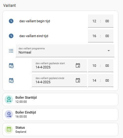

Ben nu begonnen aan het uitbreiden met machines. Ik heb de wasmachine er in gezet, en hij lijkt keurig meegenomen te worden in de berekening. Echter, volledig buiten m'n gedefinieerde window...
Afbeeldingslocatie: https://tweakers.net/i/JUEvfrE6h_oVcYkDDBor3ib83NI=/fit-in/4000x4000/filters:no_upscale():strip_exif()/f/image/NLzTOlsjTqPyl7S3Mgyg7Q6z.png?f=user_large
  "machines" : [
    "name" : "Wasmachine",
    "programs" : [
        "name": "Uit",
        "power": []
        "name": "Normaal",
        "power": [2000, 500, 500, 400, 200, 400]
    "entity start window" : "input_datetime.dao_wasmachine_start_window",
    "entity end window" : "input_datetime.dao_wasmachine_end_window",
    "entity selected program" : "input_select.dao_wasmachine_programma",
    "entity calculated start" : "input_datetime.dao_wasmachine_calculated_start",
    "entity calculated end" : "input_datetime.dao_wasmachine_calculated_end"

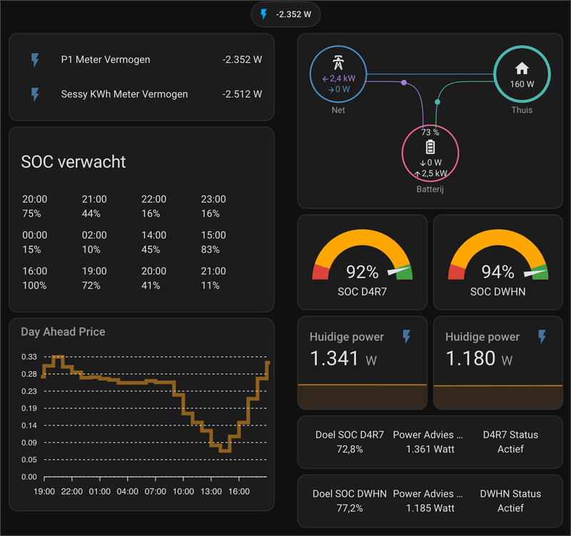

  • Faceless
  • Laatst online: 03-11 11:30
Als iemand inspiratie zoekt voor een Home Assistant dashboard op basis van DAO, met 2 Sessy batterijen.
Afbeeldingslocatie: https://tweakers.net/i/gdmKFynu_gWGlsJ-JRph6z1dByE=/800x/filters:strip_exif()/f/image/iMBhrFhAqi1wtCnPuu08ZsDf.png?f=fotoalbum_large
  • vinom
  • Laatst online: 14:23
Faceless schreef op vrijdag 11 april 2025 @ 19:18:

Afbeeldingslocatie: https://tweakers.net/i/As5n48nezfrwipVbT1PSc3YQvi8=/x800/filters:strip_exif()/f/image/tWKx4LkQM4jBJUBxVKBaAFsf.png?f=fotoalbum_large
Goed idee om de verwachte SoC erin op te nemen. Dat ga ik in de day ahead grafieken toevoegen!
[ Voor 12% gewijzigd door ErnstH op 11-04-2025 21:05 ]
  "machines" : [
    "programs" : [
        "name": "Uit",
        "power": []
        "name": "Normaal",
In de logging geen errors, onderstaande het relevante (denk ik) stukje logging:

2025-04-11 09:57:14 info: Apparaat Wasmachine met programma 'Normaal' wordt ingepland tussen 2025-04-11 08:00 en 2025-04-11 13:00.
2025-04-11 09:57:14 debug: Per kwartier welke run en met welk vermogen
kw: 0 tijd: 10:00 range r: 0 <-> 1 r: 0 power: 2000
kw: 1 tijd: 10:15 range r: 0 <-> 2 r: 0 power: 500 1 power: 2000
kw: 2 tijd: 10:30 range r: 0 <-> 3 r: 0 power: 500 1 power: 500 2 power: 2000
kw: 3 tijd: 10:45 range r: 0 <-> 4 r: 0 power: 400 1 power: 500 2 power: 500 3 power: 2000
kw: 4 tijd: 11:00 range r: 0 <-> 5 r: 0 power: 200 1 power: 400 2 power: 500 3 power: 500 4 power: 2000
kw: 5 tijd: 11:15 range r: 0 <-> 6 r: 0 power: 400 1 power: 200 2 power: 400 3 power: 500 4 power: 500 5 power: 2000
kw: 6 tijd: 11:30 range r: 1 <-> 7 r: 1 power: 400 2 power: 200 3 power: 400 4 power: 500 5 power: 500 6 power: 2000
kw: 7 tijd: 11:45 range r: 2 <-> 8 r: 2 power: 400 3 power: 200 4 power: 400 5 power: 500 6 power: 500 7 power: 2000
kw: 8 tijd: 12:00 range r: 3 <-> 9 r: 3 power: 400 4 power: 200 5 power: 400 6 power: 500 7 power: 500 8 power: 2000
kw: 9 tijd: 12:15 range r: 4 <-> 10 r: 4 power: 400 5 power: 200 6 power: 400 7 power: 500 8 power: 500 9 power: 2000
kw: 10 tijd: 12:30 range r: 5 <-> 11 r: 5 power: 400 6 power: 200 7 power: 400 8 power: 500 9 power: 500 10 power: 2000
kw: 11 tijd: 12:45 range r: 6 <-> 12 r: 6 power: 400 7 power: 200 8 power: 400 9 power: 500 10 power: 500 11 power: 2000
kw: 12 tijd: 13:00 range r: 7 <-> 13 r: 7 power: 400 8 power: 200 9 power: 400 10 power: 500 11 power: 500 12 power: 2000
kw: 13 tijd: 13:15 range r: 8 <-> 14 r: 8 power: 400 9 power: 200 10 power: 400 11 power: 500 12 power: 500 13 power: 2000
kw: 14 tijd: 13:30 range r: 9 <-> 15 r: 9 power: 400 10 power: 200 11 power: 400 12 power: 500 13 power: 500 14 power: 2000
kw: 15 tijd: 13:45 range r: 10 <-> 16 r: 10 power: 400 11 power: 200 12 power: 400 13 power: 500 14 power: 500
kw: 16 tijd: 14:00 range r: 11 <-> 16 r: 11 power: 400 12 power: 200 13 power: 400 14 power: 500
kw: 17 tijd: 14:15 range r: 12 <-> 16 r: 12 power: 400 13 power: 200 14 power: 400
kw: 18 tijd: 14:30 range r: 13 <-> 16 r: 13 power: 400 14 power: 200

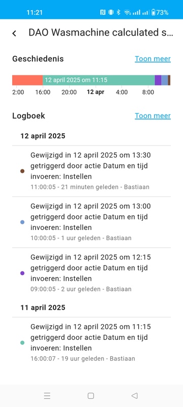

Dit zou eigenlijk niet mogen en dat wil ik graag oplossen.
Ik heb jouw instellingen gekopieerd en als ik hem nu (23:00 uur) draai dan plant DAO de wasmachine wel in de window.
Nu zie ik dat je de berekening uitvoert op een tijdstip binnen het window en ik kan natuurlijk niet meer zien of en welke berekende datum/tijd er stonden in de "calculated" datum/tijden.
Mijn vraag aan jou is: wil je de berekening nog een keer doen, maar voordat je hem doet wil je dan de datum/tijden opschrijven (of screenshot) van de calculated tijdstippen.
Misschien is ook jouw gekozen strategie (minimize consumption ofminimize cost) nog van invloed.
Ik hoor het allemaal graag.

KC27 schreef op zaterdag 12 april 2025 @ 00:00:
Heb de instelling op minimize consumption staan.
Verder heb ik niets aan de instellingen veranderd, en inderdaad als ie binnen het window komt, herberekend ie telkens de tijd, ook buiten het window:

Heb ik eigenlijk nog een vraag over de boiler.
ik heb een warmtepomp boiler en die heb ik in de config gezet maar hij wordt eigenlijk maar 1x per dag een kort moment aangestuurd. Lijkt erg op een elektrische boiler met cop1.
als ik de normale grafieken van het vermogen van de boiler bekijk dan zie je een langzaam oplopende grafiek, begint met 200W en loopt zo op tot 500-600W verdeeld over een uurtje of 4. Ik heb al even gespeeld met het vermogen maar dat veranderd niets.
Is dit zoals bedoeld of moet ik de boiler onder het warmtepomp gedeelte plaatsen en vul ik hier het elektrische element in?
Afbeeldingslocatie: https://tweakers.net/i/ncCtBMyjtNfeQV31mB-O_CjX9FI=/x800/filters:strip_exif()/f/image/s5eNvWMXrnNQtCO9Jc2aS4Ru.png?f=fotoalbum_large
  "boiler": {
    "boiler present": "True",
    "entity actual temp.": "sensor.valliant_switch_temp_water",
    "entity setpoint": "input_number.dao_boiler_setpoint",
    "entity hysterese": "input_number.dao_boiler_hysterese",
    "cop": 2.9,
    "cooling rate": 0.4,
    "volume": 200,
    "heating allowed below": 43,
    "elec. power": 300,
    "activate service": "turn_on",
    "activate entity": "input_boolean.dao_boiler_aan_uit
PredBat | 3440wp oost | 4320wp west | SE5K-RWB

@KC27 Hoe kan ik nu testen of mijn docker dao omgeving gekoppeld zit aan mijn home assistant? Er zijn geen helpers aangemaakt door dao in mijn home assistant. Ik kan grafieken maken met prijzen uit meteo en nordpool. Maar ik weet niet of de koppeling er nu is tussen mijn home assistant.
  • KC27
KC27
In de addon-branche op github staat een testversie klaar met versienummer 2025.4.1.rc1.
Met de volgende fixes in de changelog:
  • Fixed error with postgresql during reporting of savings (reported by @balk77)
  • Fixed planning error when calculating the planning of a machine during the planning window (reported by @bvw)
Graag testen (met name voor @bvw).
In de TS staat een paragraaf hoe je kunt testen.
[ Voor 5% gewijzigd door KC27 op 13-04-2025 11:16 ]
WP: Alpha Innotec MSW2-6S | PV: 20 x 300 Wp AEG | ACCU: 2x16x280Ah LiFePO4 3 x Multiplus II 48/3000 | DYN: Tibber | Gasloos | Day Ahead Optimizer
  • KC27
KC27
Marcjeno1 schreef op zondag 13 april 2025 @ 11:06:
DAO maakt zelf geen helpers aan.
In je settings geef je de namen van entities op. vaak helpers die je zelf met de hand hebt aangemaakt, maar het kunnen ook sensoren zijn met belangrijke informatie die DAO nodig heeft voor berekeningen en rapportages.
Ook de berekeningsresulaten worden weggeschreven naar de betreffende opgegeven entities.
Voorbeeld:
Afbeeldingslocatie: https://tweakers.net/i/Mz9EcbY3L5bRUWftIBYDf1HC8Vw=/fit-in/4000x4000/filters:no_upscale():strip_exif()/f/image/Wrnb1JONIZ8pN2QuZgims5Un.png?f=user_large
In de settings staat:
      { "name": "vaatwasser",
        "programs":[
          {"name": "off",
           "power": []},
          {"name": "eco",
           "power": [2000, 2000, 1500, 1000, 500, 500, 1000, 1000]
        "entity start window": "input_datetime.start_window_vaatwasser",
        "entity end window": "input_datetime.end_window_vaatwasser",
        "entity selected program": "input_select.program_vaatwasser",
        "entity calculated start": "input_datetime.calculated_start_vaatwasser",
        "entity calculated end": "input_datetime.calculated_stop_vaatwasser"
De entities start window en end window staan op 2 en 7 uur
Mijn vaatwasser moet dus gaan draaien tussen 2 en 7 uur met het programma eco, dat 8 kwartieren loopt.
DAO heeft berekend dat ie vannacht om 3 uur moest beginnen en om 5 uur klaar is en zet dat in de calculated entities. Het is aan jou en jouw HA om dat op te pikken en die vaatwasser om drie uur aan te zetten.
Zo werkt het met alles.

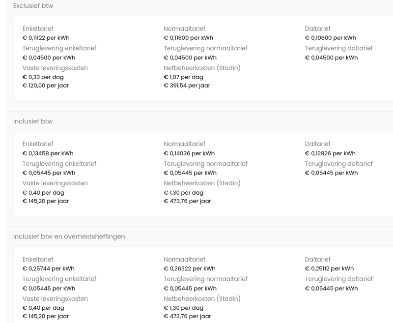

Dank voor je reactie.
- Vaste leveringskosten; 120,- per jaar
- Hoogtarief inderdaad van 7-23
- Laag van 23-7 en in het weekend/feestdagen, maar dat heb ik in EMHASS ook nog niet correct ingeregeld. Verschil is ook klein.
- Nu nog een modelcontract en dus geen terugleverkosten, maar daar komt een eind aan.

Ik probeer dit in te voeren maar dat gaat dus niet...
Ik bespaar je de achterliggende berekening. Als je wilt kan je narekenen met https://files.boltenergie...r/online_res_el_nl_11.pdf
afname: TOTAAL exl btw
Belpex * 0,0011192 + 10,013714 + 0,2042 c€/kWh
afname TOTAAL incl 6% BTW
Belpex * 0,001186352 + 0,108187368€/kWh
teruglevering TOTAAL exl of incl BTW (er is geen BTW)
Belpex * 0,00094 - 0,01133 €/kWh
Maar zo te zien zal dit niet lukken.
Hoe haal je de verwachte SOC van DAO naar HA?

Kleine update van het "huiswerk" van @KC27
Dit werd voor mij als plantenkweker wel behoorlijk next level ;) maar ben druk aan het stoeien geweest samen met chatGPT en we zijn tot de volgende automatisering gekomen:

Er komt een tijd naar de helpers voor DAO, ga dit eens volgen om te zien of het zo werkt. Ik ben bang dat het nog niet helemaal klopt. zit nog met de verschillen in "normaal" of "Legionella" die worden nu niet meegenomen / er wordt niet naar het programma gekeken. Ook zit er een afwijking in, oftewel DAO wil eerder starten dan het opgegeven start window. is geen probleem, hij zit nog in de tijd dat hij mag draaien.
als iemand nog tips of vragen heeft hoor ik het graag!
Misschien ook eerst een paar dagen volgen, heb nu zo vaak op berekenen gedrukt dat ik niet weet of hij het nog goed doet....
