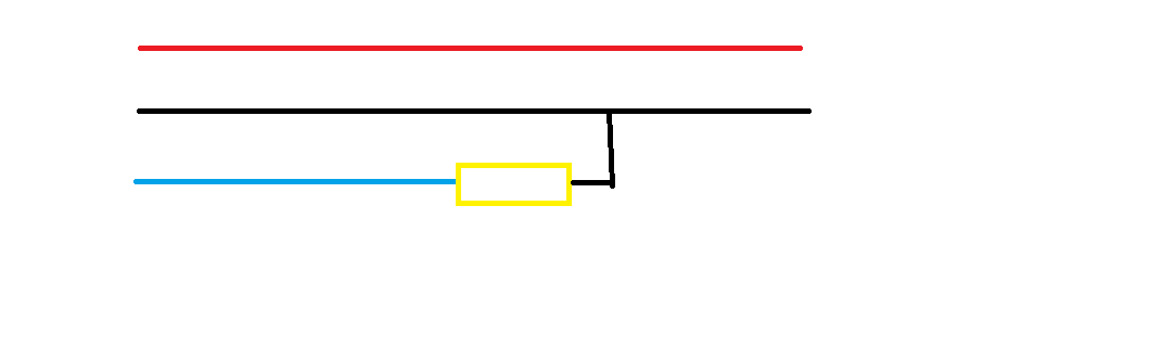

Hallo
Ik ben een kist radio aan het bouwen (pioneer avh-z7200dab) zonder accu alleen kwam ik erachter dat de radio zijn instellingen niet onthoud nu zat ik te denken om er een soort van batterij (zoals je bij een pc bijv. Ziet) of een kleine accu erbij in te maken weet iemand hoeveel stroom het constante draad nodig heeft ? / hoeveel stroom de radio ongeveer zal verbruiken als die dan uit staat ? En hoe ik dat zou moeten aansluiten omdat de constante draad maar 1 draadje is

Beste antwoord (via Michel kort op 04-04-2025 16:49)
  • RaZ
RaZ
Funky Cold Medina
Michel kort schreef op donderdag 3 april 2025 @ 20:56:
Zo iets wil ik ook graag alleen weet ik niet hoe ik zo iets moet aansluiten en hoe ik ervoor zorg dat als je de stekker in het stop contact de radio niet ineens 2 stroombronnen krijgt
Je hebt 2x 12v ingangen en 1x een min/massa/ground, oftewel, 3 aansluitpinnen:
- Geschakelde 12v
- Constante 12v
- Min-draad / Ground
Je adapter (via het stopcontact) sluit je aan op de geschakelde 12v en de min / ground
Het 12volt batterij'tje sluit je aan op de constante 12v en de min / ground
En ja, dan heb je 2 stroombronnen, en dat hoort ook zo, anders werkt het niet ;)
Edit: Paint-skillz :P
Afbeeldingslocatie: https://tweakers.net/fotoalbum/image/8MXiZyXIuh9xAJOJOblurFlA.png
Links is autoradio-kant, rechts is de 230V AC->12V DC adapter-kant
Rood is de Geschakelde +12V
Zwart is de Nul of -12V
Blauw is de Constante +12V
Geel is een 12V batterij of accu
Moet nu wel lukken denk ik ;)
[ Voor 19% gewijzigd door RaZ op 04-04-2025 13:03 ]
- Geschakelde 12v
- Constante 12v
Ey!! Macarena \o/

Top dankjewel zal dit gaan proberen!
