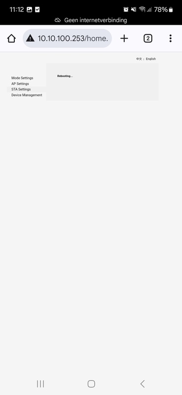

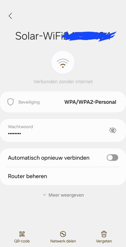

Hoi allen,
Onlangs hebben wij zonnepanelen laten leggen. Zojuist hebben wij geprobeerd om de omvormer met internet te laten verbinden.
Met veel moeite is het gelukt om via het ip adres de wifi zichtbaar te krijgen in de Sems+ app. Ik heb handmatig opnieuw onze wifi in het portal gekoppeld. Alleen nu blijft het aangeven dat het verbonden is zonder internet.
Heeft iemand hier ervaring mee? Op dit gebied en ik echt een leek. De bekende filmpjes en handleidingen heb ik opgevolgd maar toch blijf ik vastlopen.
Alvast dank.
Afbeeldingslocatie: https://tweakers.net/i/zzChtd2-63lIxmQHV6R4w6h4SFg=/x800/filters:strip_icc():strip_exif()/f/image/EhaD4nckY2pPswX98zmkXHkE.jpg?f=fotoalbum_large
Afbeeldingslocatie: https://tweakers.net/i/2H_tfOI6Kr3Vao86ciDweLj7khg=/x800/filters:strip_icc():strip_exif()/f/image/vt3cmsUHcg6URUXEjzhW7YQS.jpg?f=fotoalbum_large
Afbeeldingslocatie: https://tweakers.net/i/sBcD71-49H_4ldoeBTgbx3UdWjA=/x800/filters:strip_icc():strip_exif()/f/image/FH3AjSz8B82LdPl9Suw6d8Tp.jpg?f=fotoalbum_large
Afbeeldingslocatie: https://tweakers.net/i/aKUFhwEcriKw01TXFY8JpvwLZaw=/x800/filters:strip_icc():strip_exif()/f/image/LBedqmqE04WK7OTs7qznkSAu.jpg?f=fotoalbum_large
  • de Peer
  • Laatst online: 09:49
de Peer
under peer review
Jij bent met je telefoon direct verbonden met de Goodwe Wifi module. de Goodwe Wifi module is nu het access point (host) waarmee jij verbinding hebt gemaakt als client.
Wat je nu moet doen is de Wifi-instellingen invoeren op de Wifi module zodat hij als client zich gaat aanmelden bij jouw huis wifi-netwerk.
Je moet in je browser (op je telefoon) naar het IP adres (10.10.100.253) van de omvormer gaan, staat in de handleiding. En daar de wifi-instellingen invullen.
Zo deed ik het altijd
Mogelijk is het wel gelukt maar maak je een denkfout. Op het moment dat jij met je telefoon verbonden bent met de Goodwe wifi-module (zoals op screenshots hierboven), dan hebben jullie (jouw telefoon en de Goodwe wifi module) dus geen internet, wat jullie zijn beide niet verbonden met je thuis-netwerk. Pas als je die verbindingen weer verbreekt, kunnen zowel jouw telefoon als de Goodwe-wifi-module weer verbinding maken met jouw thuisnetwerk, en dan hebben jullie beide wel internet.
dus: verbreek de verbinding tussen jouw telefoon en de omvormer, en meld je telefoon weer aan op jouw thuisnetwerk.
[ Voor 73% gewijzigd door de Peer op 28-03-2025 10:44 ]

Dank voor je reactie.
Helaas lukt het niet. Ik ben inmiddels gewoon weer via thuis wifi verbonden. Nu zie ik de solar wifi ook niet meer in de app staan.
De omvormer blijft knipperen. 2x snel en 1x langzaam.
Gek genoeg is hij kort verbonden geweest toen de installateur het aan het installeren was. Zelfde middag is de verbinding verbroken.
Afbeeldingslocatie: https://tweakers.net/i/HtKkbCrx7hvp60ETAFrATeD-i9o=/x800/filters:strip_icc():strip_exif()/f/image/ZMOzIJQhmezwp4J5xvjlweFN.jpg?f=fotoalbum_large
Hier blijft hij op hangen.
[ Voor 36% gewijzigd door Fienn op 28-03-2025 11:23 ]
