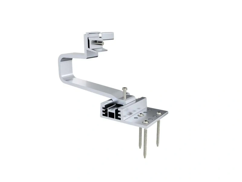

- Ibex mounting system met schroef haak

Ik ben benieuwd of ik, voor dit agressieve haak en schroef systeem, beter de tengellaten voor-boren, omdat iedere schroef beste groot is: 5.5mm breed en 9 cm lang, terwijl de tengel maar 3cm breed en 2cm dik is.
