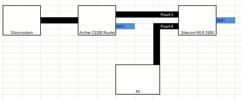

Ik heb een netwerk met 2 routers. 1 in de meterkast, de ander op de 2e etage. Deze zorgt voor wifi boven en bedrade verbinding met mijn PC.
Schema:
Afbeeldingslocatie: https://tweakers.net/i/pewhP-uucv5CUJVf_La_yFVOCt0=/800x/filters:strip_exif()/f/image/KrglZpCY9JiThinCToZ5r0uU.png?f=fotoalbum_large
Ik wil nu de Sitecom router benaderen om instellingen te checken. Ik krijg binnenkort een nieuwe modemrouter en moet weten of er iets in Bridge modus staat, want dat ondersteunt de nieuwe niet.
Maar ik kom enkel in het TP-Link inlogscherm voor de Archer C1200 via 192.168.0.1.
http://sitecom.router > werkt niet
192.168.0.0 > werkt niet
192.168.1.1 > werkt niet
kabel van C1200 naar Sitecom er uit, vervolgens inloggen via bovenstaande adresssen: werkt niet.
Ik zie het even niet meer, hoe kom ik nu in hemelsnaam in de Sitecom router?

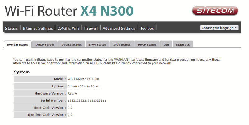

Ha dat was hem idd! :D
Afbeeldingslocatie: https://tweakers.net/i/3KGqyfHqcGnpE3EJ88Z7RcYQ-2Q=/800x/filters:strip_exif()/f/image/JXHJpYjHrY1V4bhTzFeNC8mE.png?f=fotoalbum_large
* Angeloonie maakt notitie voor de volgende keer :+
En idd als AP ingesteld:
Afbeeldingslocatie: https://tweakers.net/i/VXcXImAG73JOIZIoCzp59aQLbSE=/fit-in/4000x4000/filters:no_upscale():strip_exif()/f/image/QW7FiU9dhHE4E3vGdSVjvihw.png?f=user_large
