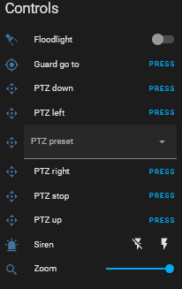

Binnen HA heb je wel controle over PTZ bewegingen, maar dat is dan doorlopend. Dus "PTZ up" maakt dat hij omhoog tilt totdat je "PTZ stop" aanslaat. Dit maakt het dan ook er lastig om te zeggen dat een camera X aantal graden naar rechts moet draaien oid, aangezien het nu alleen in seconden aan rotatietijd gestuurd kan worden.
Gelukkig is het wel mogelijk om de PTZ posities die in de camera/NVR zijn aangemaakt aan te slaan vanuit HA. Dus als je voor elk gewenste punt van interesse een PTZ positie aan maakt kan je daar wel tussen schakelen met automations. Echter is autotracking vanuit HA niet mogelijk. Als de camera dat zelf kan dan werkt dit uiteraard wel.
Afbeeldingslocatie: https://tweakers.net/i/Ibe9DVDSmCpSTkAIlFExYvajE-Q=/fit-in/4000x4000/filters:no_upscale():strip_exif()/f/image/YJxk3727UHKl4L9V5eWrsXfG.png?f=user_large
En wanneer je met HA werkt zou de Frigate Addon ook interessant kunnen zijn. Deze draait dan binnen HA als een docker container en alle entities die frigate dan aanmaakt kan je dan benutten voor automations. (en dat zijn echt heel veel!) Daarnaast is er ook een mooie blueprint beschikbaar die notificaties verstuurt bij een bepaald soort detectie.

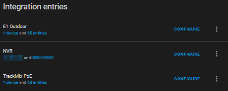

De integratie kan je verwijzen naar het LAN IP van individuele camera's en naar een NVR; er is welgeteld 0 internet toegang nodig. Leuk weetje: Als je de camera's aan een POE switch hangt en de NVR verbinding laat maken via je LAN dan kan je de camerastream van beide locaties uitlezen (Camera én NVR). Het uitlezen van de NVR zorgt namelijk voor een kleine vertraging in de stream en deze is enkel h264, dus als je h265 wilt dan moet je de camera direct benaderen. Dit laatste is niet mogelijk wanneer een camera rechtstreeks op de NVR is aangesloten.
Like so:
Afbeeldingslocatie: https://tweakers.net/i/oYo0BeGIMp-yAV182NmW2yTZ9Wg=/fit-in/4000x4000/filters:no_upscale():strip_exif()/f/image/1zra2fDWlKo2rsZ8mltem5df.png?f=user_large
De tracking op die E1 en Trackmix is trouwens uitstekend. Wel heel erg zonde dat de E1 enkel horizontaal kan tracken. De trackmix is wel pan/tilt met het tracken.
